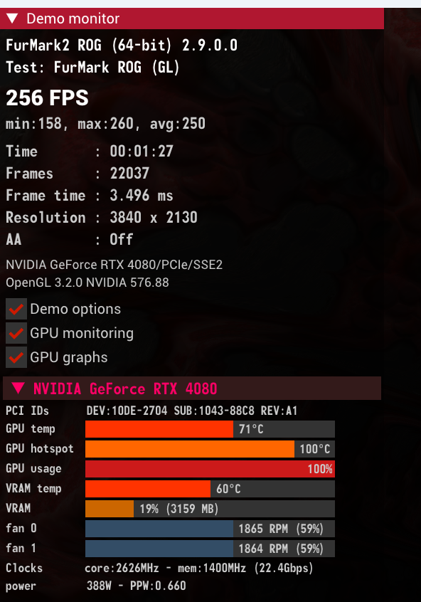

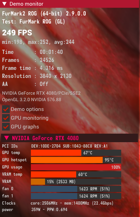

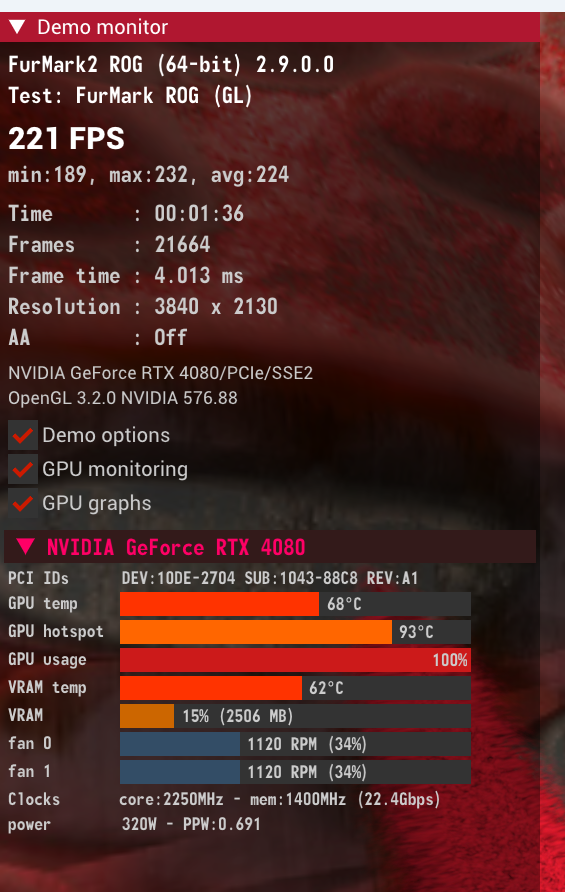

meinst du den Schalter auf der Grafikkarte?Banger schrieb:Sehr gut, dass es läuft. 15K Differenz sind gut. Ein Gegentest mit dem Silent-Bios würde mich noch interessieren.
Sorry ich werde zu alt
Stand auf P und jetzt mal Q.
Benchmark im Q Modus, wenn ich dich korrekt verstanden habe´:

friendly schrieb:Hier die Daten im Q Modus ohne OC.
Und nochmal P-Modus mit alles auf Stock bitte.

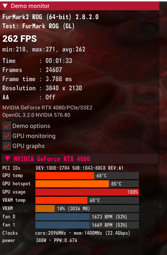

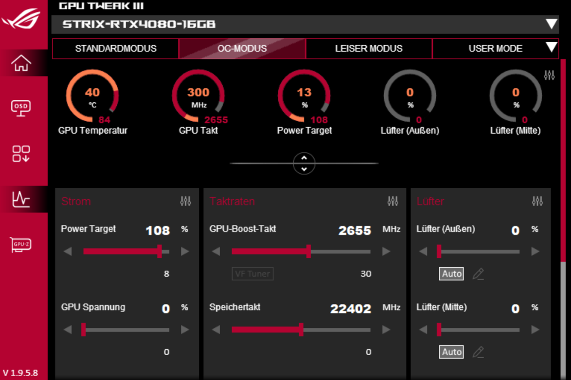

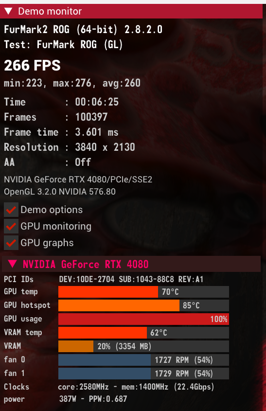

Jetzt eine Frage an die Experten unter euch in Sachen Temperaturen: Aktuelle Raumtemperatur liegt bei … haltet euch fest … 28,6 °C.
Ich habe denselben Benchmark erneut durchgeführt – hier meine aktuellen Werte.
Jetzt seid ihr dran, Meinungen?
Sind die Werte so ok?

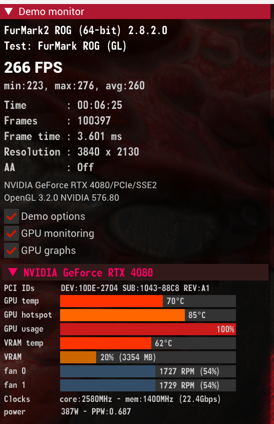

So waren die Test direkt nach der Reparatur von Asus 15 Delta, hier scheint es mir, dass die Werte ok waren.
Aber jetzt, wenige Wochen später sieht es wieder schlechter aus wie oben.
Hier die Daten im P Modus mit OC ... Raumtemperatur ca. 25 Grad
Das P-Bios hat dann quasi keinen Mehrwert. Allerdings stößt mir das sauer auf, dass der Hotspot wieder schlechter wird.
Haben die wieder den letzten Müll auf die GPU geschmiert und falsch angezogen!?

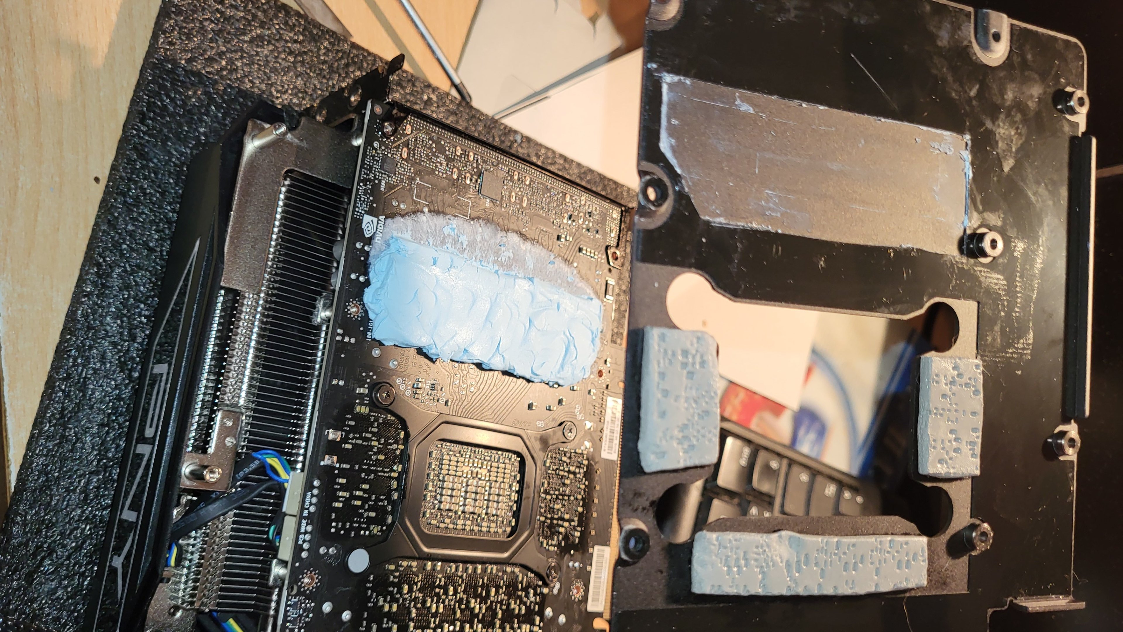

Dann kann man das gleich selbst machen und dann vernünftig nach Igor-Methode oder gleich mit einem PTM.
https://www.igorslab.de/klecks-wurs...rmeleitpaste-auf-der-gpu-richtig-auftragen/2/
https://www.igorslab.de/powercolor-...ngsfehler-wenn-der-hotspot-zum-standard-wird/

Ich kann natürlich nicht für Igor sprechen, aber ausgehend von seinen sonstigen Beiträgen würde ich mal vermuten, dass er entweder ein PTM Pad oder eine gescheite, langlebige WLP wie die Duronaut empfehlen würde. Jedenfalls würde ich das tun. Die Duronaut ist im Grunde die beste WLP, an die man ohne großes Heckmeck rankommt.
