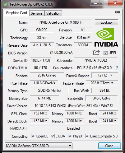

ich habe mir für meinen Computer günstig eine GTX 980 Ti ersteigern können.
Diese habe ich nun in meinen Computer eingebaut:
Mainboard: Z77 Pro4-M Link
Arbeitsspeicher: Crucial Ballistix Sport VLP DIMM Kit 16GB Klick mich
Software: Windows 7 64 Bit
Festplatte: SSD 840 Pro
Wenn ich nun GPU-Z starte wird die Grafikkarte nur 2x angezeigt anstatt mit 16x. Wenn ich den Rendertest starte ändert sich nichts und wenn ich 3DMark laufen lasse auch nicht. Im Bios habe ich 3Gen PCIE eingestellt.
Hat jemand eine Idee woran es liegen könnte?

Ich habe die Grafikkarte Inno3D GeForce GTX 980 Ti iChill X3 Air Boss Ultra für 450€ bekommen.
Ich verwende einen 3770k aktuell ohne Übertaktung.
Mir ist ebenfalls aufgefallen das mein Arbeitsspeicher nicht im Dualchannel läuft obwohl ich die Blöcke in die entsprechenden Steckplätze eingebaut habe.

Die Anzeige kann auch durch ENergiespareinstellungen beinflusst werden. Hast du die Daten auch unter Last gemessen?
Wie oben bereits geschrieben hatte ich 3DMark laufen lassen. Die Einstellung bleibt leider auf 2x 3.0

Dann scheint es das Board zu sein. Meine bisherige Grafikkarte GTX690 läuft auch nur mit 2x.

@Alle: Danke für eure zahlreichen Ideen und Tipps. Es hat sich vermutlich ganz wenig Staub im PCIE1-Slot befunden sodass die Grafikkarte nicht vollständig erkannt wurde. Nun wird die Grafikkarte bei vollständig abgeschalteten Energiesparmodus mit 16x 3.0 erkannt.
