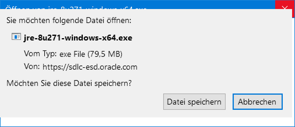

4. Bei einigen Kontextfenstern bekomme ich dies hier zu sehen. Man sieht dass der Fensterinhalt über den fensterrahmen hinausragt. Ich komme gerade noch so mit dem Mauszeiger auf das rote kreuz zum Schließen des Fensters. Und wenn ich mit dem Mauszeiger auf "Datei speichern" klicken will, so funktioniert das nicht mittig in dem Button, sondern nur ganz weit unten auf dem Button. Das liegt alles daran, weil ich meine Ansicht auf 200% hochskalieren musste. Bei 100% sehen diese Kontextfenster wieder normal aus. Insofern man sie dann überhaupt noch erkennen kann. Denn mit 100% ist ein Arbeiten unmöglich, weil alles suuuuper klein ist. 4K Monitor halt.

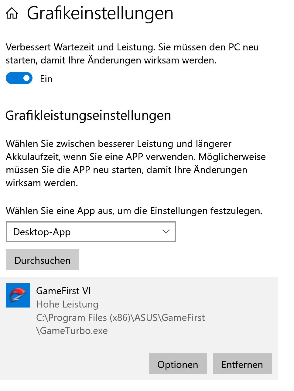

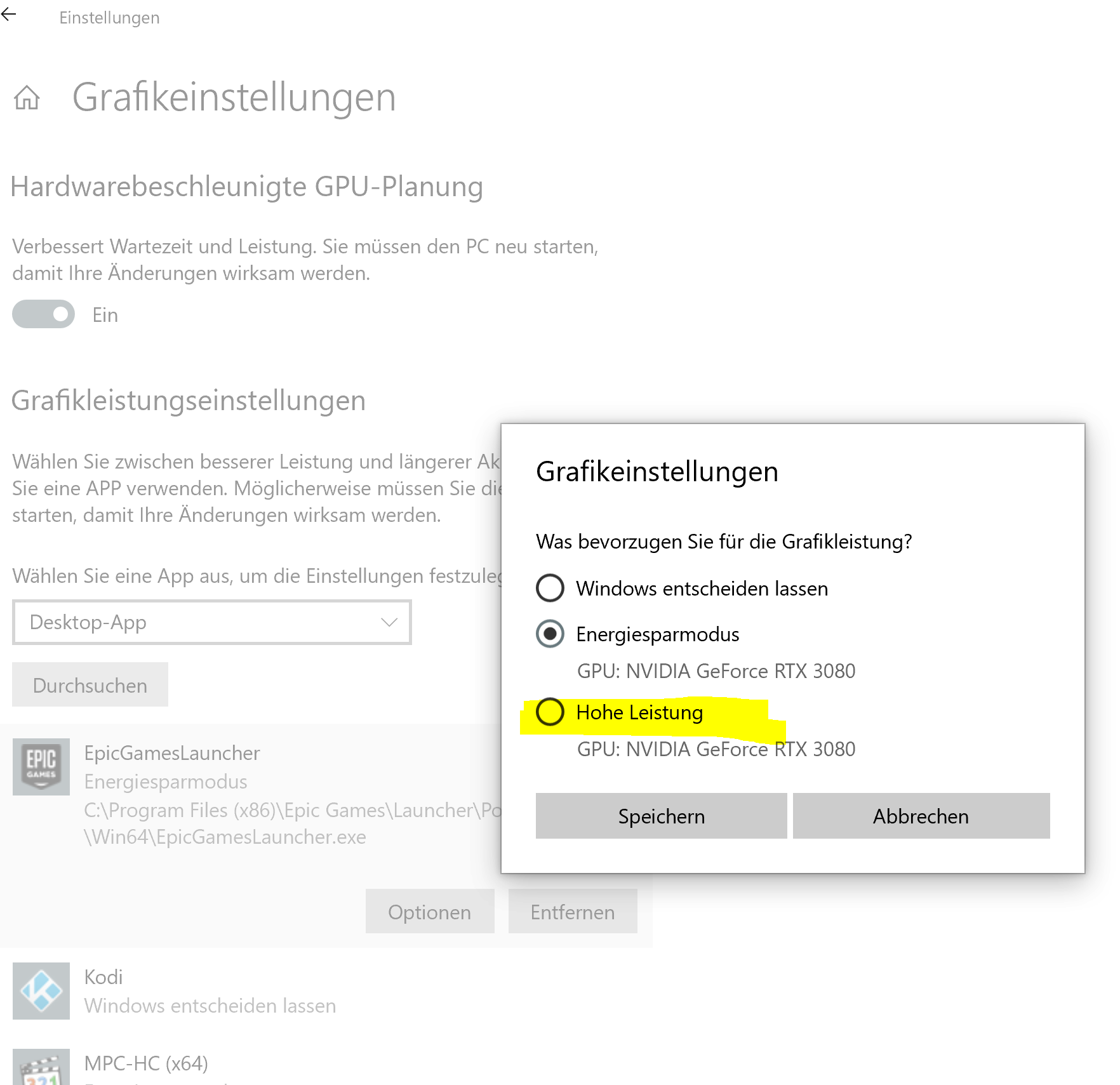

Geh mal in die Grafikeinstellungen und probier ob es hiermit besser wird:

Das mit DPI hatte ich oben angeführt und ist mir natürlich bekannt. Auch, dass es in der Natur der Sache liegt, ist mir nicht fremd. Ich video- und fotografiere auf einem recht hohem Niveau. Das Rückstellen auf 100% betrifft nicht die Monitorskalierung sondern "nur" die Textgröße (z.B. die Schriftgröße von Ordnern). Diese stellt sich jedes mal zurück. Die Erklärung von @Lawnmower könnte passen. Sollte aber nicht sein. Und selbst wenn ich Proggis mit hoher DPI einstelle, stimmt nicht immer alles. Bei Photoshop CS6 z.B. fehlen die Beschriftungen der Werkzeuge. Stelle ich auf 1080p um, ist alles okay. Danke für den Tipp der Grafikeinstellungen. habe ich gefunden und auf "Hohe Leistung" umgestellt. Ich berichte dann, obs was gebracht hat.

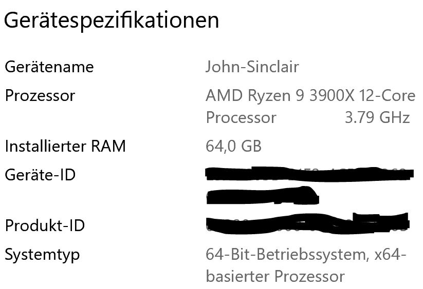

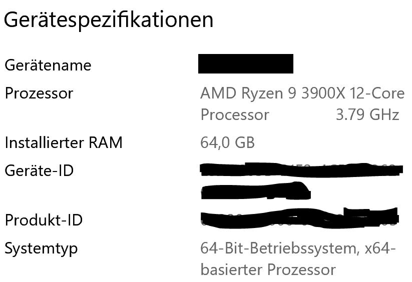

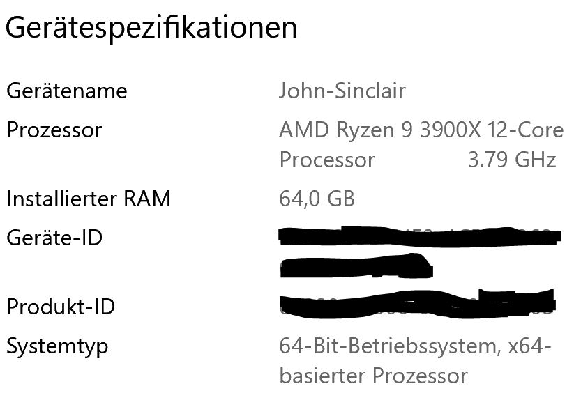

Was ist das für ein....??? Ich habe mir extra ein neues Power-System gerade für Grafik und deren Bearbeitung neu gebaut und dann so was :smokin: Habe mich hier extra beraten lessen und zum ersten Mal, statt auf Intel, auf AM4 eingelassen. Nie wieder!
Das liegt eher am Monitor und der Grafikkarte und nicht am AMD System.
