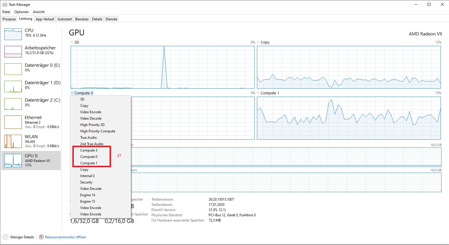

1. 20.1.3 ist bei mir mit der VII instabil -> Freeze vom Rechner/AMD Einträge in der Ereignisanzeige. BOINC & Co kann man oder zumindest ich mit meinem PC nicht nutzen. AMD Link ist stabil.
2. Die Sektion Compute 2 im Taskmanager im GPU Bereich ist weiterhin verschwunden. Nach Neuinstallation vom 19.11.3 ist es wieder normal und vor allem stabil ohne crashes/freezes/hardware failure im AIDA GPU Test-> Compute 0-3 sind sichtbar - Die Auslastung bei Nutzung von BOINC-Projekten wird wieder unter Compute 2 angezeigt. ABER AMD Link geht dann nicht mehr (setzt die 2020er Treiber voraus).

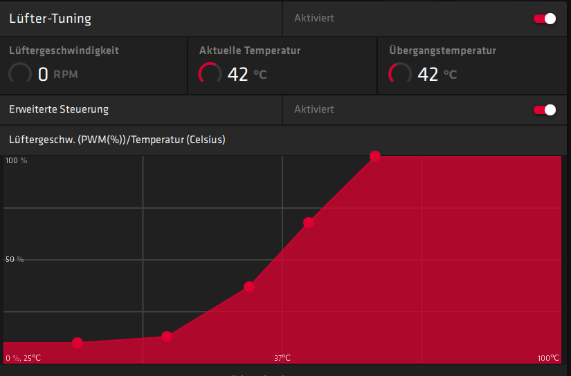

Hallo Leute,
mir ist die Tage aufgefallen, das die Lüfter meiner GRAKA RX5700XT selbst bei 80 ° nicht angelaufen sind.
Ich hatte einen Benchmark im Spiel "Ghost Recon Breakpoint" gestartet und die GPU wurde immer heißer. Bei 90 ° habe ich dann abgebrochen.
Bei Kontrolle mit GPU-Z habe ich dann das Fiasko gesehen, dass die Lüfter nicht drehen.
Also rein in den 20.1.3 Treiber und in die Lüftersteuerung. Die stand auf AUTO, aber auch dort keine Lüfterbewegung festzustellen. Habe dann die Lüftersteuerung (unter Leistung > Konfiguration > Tuning Steuerung) auf manuelle Konfiguration gesetzt und Lüfter Tuning sowie erweiterte Steuerung aktiviert.
Anschließend die Lüfterkurve angepasst und Einstellungen gespeichert.
Jetzt schalten auch die Lüfter gemäß Lüfterkurve.
Evtl. sind so Abstürze programmiert, wenn die Lüfter gar nicht aktiviert werden. Im Auge behalten!
Viele Grüße
Reaktionen: Cpt.Willard
Und auch gerade festgestellt, das das mit dem Lüftern auch manuell immer noch nicht richtig klappt. Vor einem PC Neustart eben, liefen die Lüfter auf ca. 400 Umdrehungen. So habe ich sie immer laufend eingestellt.
Doch als ich den PC wieder neu gestartet habe, Lüfterdrehung = 0.
Das ist doch zum Mäuse melken ...
Lüfter laufen aber an, sobald ich den Benchmark jetzt starte. Hat bei 76 Grad abgeschlossen.
Viele Grüße
Das Problem habe ich mit MPT behoben, siehe Beitrag #44
Reaktionen: Schildkröte09
@Mr. Motte: Wo kann ich das denn löschen? und anschließend wieder flashen?
Ich glaube, ich habe es jetzt auch gelöst. Einfach den Haken bei "Zero RPM Enable" raus und "Write SPPT".
War das richtig?
Viele Grüße
Nun hatte ich erstmalig beim PC Start laufende GRAKA Lüfter.
Danke!
