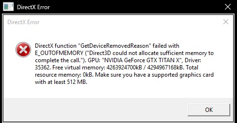

Habe seit kurzem das Problem das sich immer wieder mal eine Titan komplett deaktiviert und kurz darauf wieder aktiviert.
Das ist mir erst nach den Update zu Win10 aufgefallen. Ich weiß nicht woran das liegt. Habe den alten Grafikkarten Treiber sauber deinstalliert und den aktuellen für Win10 installiert. Habe die Karten auch schon einzeln und jeden PCIe Slot durchgetestet. Dort trat dieses Problem nicht auf.

Bekomme bei BF4 auch folgende Fehlermeldung.

Das ist zurzeit ein bug mit windows 10 in Verbindung mit SLI.
Es handelt sich um ein memory leak.
nvidia arbeitet bereits an einem treiber der das Problem lösen soll.
SLI deaktivieren ist die einzige Lösung.

Windows 10 mit SLI = memory leak.
Es ist ein Treiber bug, auch offiziell bestätigt.( und das mindestens 10 mal ) https://forums.geforce.com/default/...eady-display-driver-feedback-thread-7-29-15-/
um so höher die Auflösung/ Grafik last desto größer wird der memory leak.
Siehe Taskmanger Speicher Auslastung.
Wenn ich das sage kannst du mir das ruhig glauben.
Die einzige Lösung ist SLI zu deaktivieren.

Ist das der Grund warum sich die GPU deaktiviert?
ja
