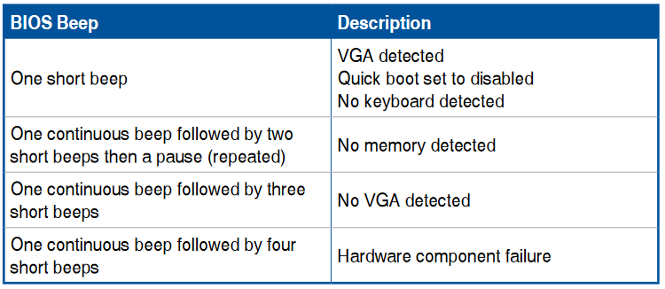

Hallo mein pc gibt kein bild mehr von sich, er hat bis zuletzt gut funktioniert. Zu meinem problem, der pc hat vor 2 tagen angefangen probleme zu machen, sein bild hat angefangen auszusetzen dann hat er gestern erst noch funktioniert, und dann hat er probleme mit dem bild gehabt ( nach neustart ), ich konnte die auflösung nicht einstellen, und er hat sie automatisch auf 800 mal 600 gestellt. Jetzt geht gar nichts mehr, wenn ich ihn starte dann gibt er sein biep von sich( also der normale der immer kommt), und dann ein langen biep und 3 kurze, danach ganz seltsam, 1langer biep 4 kurze, und mit einer größeren pause 1 kurzer (kann ich mir nicht erklären) außerdem steht dann auf dem mainbord display HDD Code 02 Post Error, dann startet er nochmal und zeigt dann den fehlercode a9. Wenn er den a9 fehler zeigt, wird der bildschirm schwarz und bleibt schwarz, er hat also ein signal aber es kommt kein bild, außerdem leuchtet die boot led grün. Ich komme also nicht mal mehr ins bios. Der monitor funktioniert mit laptop, habe gelesen man soll das hdmi kabel tauschen, habe 4 stück zuhause keins funktioniert, dpp habe ich nicht. Mir fällt dazu nur ein das die graka defekt ist. Das seltsame ist, wenn ich die graka weglasse zeigt das mb trotzdem die fehler an.
3. Welche Schritte hast du bereits unternommen/versucht, um das Problem zu lösen und was hat es gebracht? Ram riegel untereinander getauscht, grafikkarte ausbauen und ohne booten ( kann zwar kein bild kommen, aber selber fehler), ohne ram booten, ohne festplatte booten, bios flash, bios batterie rausnehmen und cmos löschen, cpu rausnehmen und prüfen ob alles i.o. ist, graka auf anderen pci slot setzen,habe leider keine anderen komponenten zu verfügung nur die verbauten

Beep Code deutet auf die Grafikkarte hin.
Ich würde die Grafikkarte mal in nem anderen PC testen. Bzw. eine andere Grafikkarte in deinem PC

habe inzwischen herausgefunden das dieses drei mal biepen ein cpu fan error ist, habe eine zweite grafikkarte eine alte gtx 670 und bin jetzt soweit das der pc zumindest an geht und ein bild zeigt, ich komme ins bios aber nicht weiter, nach dem bios bleibt der bildschirm schwarz. Hat jemand eine idee was ich machen kann bios zurücksetzen habe ich ja schon probiert und auch bios update. Woran könnte es liegen.
Wenn du bei GPU Tausch ein Bild hast war doch der Beep Code mit GPU richtig.
Warum sollte das CPU Fan sein ?
Hast du CSM im BIOS aktiviert ?
Die alte GPU kann keinen UEFI Boot
