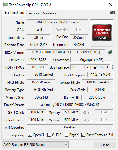

Moin,
meine Grafikkarte taktet gerne mal vom niedrigsten p-state auf einen mittleren, z.B. bei Videowiedergabe. Sie taktet aber auch scheinbar spontan hoch, auch wenn gerade keine grafiklastige Anwendung läuft. Das Problem ist, dass sie danach in diesem state verbleibt und nicht mehr runtertaktet. Dadurch heizt sie sich und das gesamte Gehäuse v.a. bei den derzeitigen Temperaturen unnötig auf.
Windows-Fenster-Animationen und Hardwarebeschleunigung im Browser sind deaktiviert.
Technische Daten:
AMD 280X
aktuelle Treiber
aktuelles Windows 10
Danke schon mal.

"Treiber schon mal neu installiert?" Ja.
"Tritt das Problem auch mit alten Treibern auf?" Ja, weswegen ich in der naiven Hoffnung auf Besserung die Treiber aktualisiert habe.
"Was genau taktet hoch? GPU Clock? Memory Clock? Beides?" GPU auf 500MHz, Vcore auf 0,95V, VRAM auf 1500MHz.
Idlewerte: GPU 300MHz, Vcore 0,85V, VRAM 150MHz
"ob irgendein Prozess deine GPU verwendet?" Keiner. Afterburner zeigt auch keinen 3D-Prozess an.
Nach einem Neustart liegt wieder der Idletakt an.
