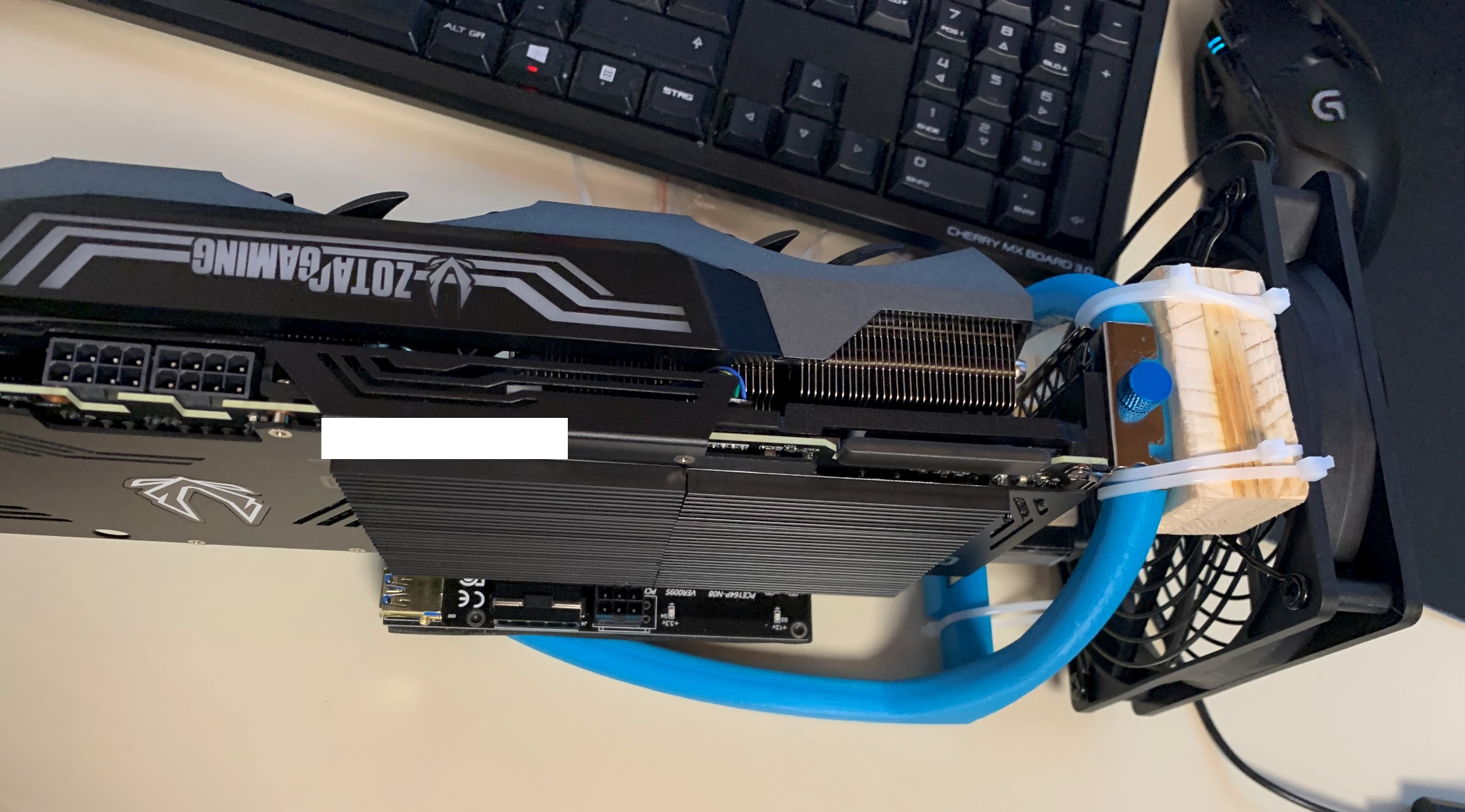

Hey Leute,
ich habe eine RTX 3090 deren Memory auf der Rückseite extrem heiß wird (95-100 Grad)
Ich habe dann einen großen Kühlkörper auf die Rückseite geklebt was schon mal gut 10 Grad bringt.
Jetzt wollte ich aber mal schauen, ob es nicht irgendeine Möglichkeit gibt die Backplate mit einer AiO zu kühlen.
Die CPU AiOs haben eine zu kleine Auflagefläche.
Ich habe dann gesehen, dass es auch Blöcke für z.B. SSDs gibt die deutlich größer sind.
Allerdings habe ich keine Custom Wakü und möchte deshalb eine AiO.
Kennt zufällig jemand eine AiO die einen größeren Block hat als nur für die CPU?

Was hast du denn für einen Kühlkörper hinten raufgeklebt?
Kannst du mal ein Bild zeigen?
Spontan musste ich an einen HDD Wasserkühler denken. Ist schonmal die Fläche einer 3,5" HDD.

Das kann man sicher auch noch optimieren und direkt davor einen Lüfter stellen.
Aber es geht ja auch ein bisschen ums spielen. Und eine AiO Wakü macht einfach mehr Spaß als so ein 0815 Kühlkörper

Man könnte auch eine Kupferplatte nehmen, die passend zuschneiden und darauf dann eine CPU AiO - aber ich denke das würde kein besonders gutes Ergebnis liefern.

Immerhin hat die Backplate 100 Grad und selbst die Kühlkörper + Lüfter bringen keine zufriedenstellende Lösung.
Ich schätze mal, dass da mindestens 30-50 Watt Abwärme auf der Rückseite anliegen. Da wäre eine 120er AiO schon nicht so verkehrt.

Wenn ich wüsste ob eine TR4 CPU AiO groß genug ist um den VRAM abzudecken würde ich das mal testen.
Du kannst natürlich sone Pumpe im Radi / Schlauch (gibt noch die BQ PureLoop) nehmen, den Schlauch direkt am Block abkneifen und dann mit passenden Schlauchtüllen im HDD-Block und Schlauchschellen wieder anklemmen. Sieht dann halt sche..... aus, dürfte aber klappen.
Genau das will ich vermeiden. Ich habe 0 Erfahrung mit Wasserkühlung und will auf keinen Fall irgendeine AiO öffnen und irgendwie neu zusammen fummeln.
Und dann wäre da noch die Frage wie ich so eine TR4 AiO auf der Karte befestige.
Die Kühlkörper haben so ein doppelseitiges Thermoklebeband.
Hat jemand hier eine bessere Lösung ohne irgendetwas in die Backplate zu schrauben / zu löten etc.
Also sollte halbwegs rückstandsfrei entfernbar sein.
Die Karte steht wie man oben im Bild sieht "hochkant" im Slot. Man müsste den Kühlkörper schon recht sicher verkleben oder so damit er nicht abfällt.

Ein Lüfter, der hinten in die Karte reinpustet, dürfte übrigens eher nicht zur Abkühlung führen.
Ich habe vorher extra geprüft ob dort Luft raus kommt - was nicht der Fall war.
Aber du hast Recht - eigentlich sollte der Lüfter eher direkt auf die Kühlelemnte pusten.

Die Backplate hat keine 100 °C höchstens der Temperatursensor zeigt das an. Bei 100 °C hat man binnen weniger Sekunden verbrennungen 2ten Grades.
Ein Problem was alle 30x0 haben ist der Fette Wärmeleitklotz auf den VRAMs. Das sind ca 1,5-2 mm schlechte wärmeleitung.
Schaut euch mal den 3090 FTW3 hybrid conversion kit an. Da ist extra eine Kupferplatte für die VRams auf der Vorderseite dabei.
