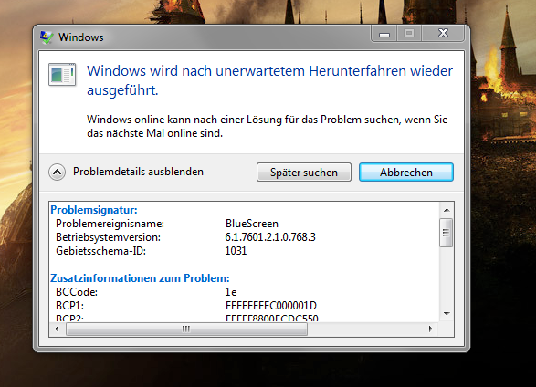

Hi,
habe seit heute Bluescreens und Rechnerneustarts.
Natürlich habe ich nichts am System verändert also keine Neuinstallationen oder irgendwelche Dinge gelöscht. Auch wurden keine Neuteile verbaut oder irgendwelche Treiber installiert.
Windows gibt nach dem Neustart die Meldung aus: s. Anhang
der Inhalt liest sich so:
Problemsignatur:
Problemereignisname: BlueScreen
Betriebsystemversion: 6.1.7601.2.1.0.768.3
Gebietsschema-ID: 1031
Zusatzinformationen zum Problem:
BCCode: 1e
BCP1: FFFFFFFFC000001D
BCP2: FFFFF8800FCDC550
BCP3: 0000000000000000
BCP4: FFFFFFFFFFFFFF00
OS Version: 6_1_7601
Service Pack: 1_0
Product: 768_1
Dateien, die bei der Beschreibung des Problems hilfreich sind:
C:\Windows\Minidump\102211-23821-01.dmp
C:\Users\XXXXXX\AppData\Local\Temp\WER-35240-0.sysdata.xml
Lesen Sie unsere Datenschutzbestimmungen online:
http://go.microsoft.com/fwlink/?linkid=104288&clcid=0x0407
Wenn die Onlinedatenschutzbestimmungen nicht verfügbar sind, lesen Sie unsere Datenschutzbestimmungen offline:
C:\Windows\system32\de-DE\erofflps.txt
Google brachte mich auch nicht wirklich weiter
Vielleicht weis einer damit was anzufangen und kann mir den entscheidenten Tipp geben
Gruß

möglicherweise der Arbeitsspeicher bzw einer der Riegel defekt - am besten mal nur einer der RAM Riegel drin lassen und der Rest rausnehmen und dann testen, ggf wiederholen mit einem anderen Riegel falls erneut auftritt.
Bug Check 0x1E: KMODE_EXCEPTION_NOT_HANDLED ein Programm im Kernel-Mode erzeugte eine Ausname, die der Error-Handler nicht auffangen konnte
Parameter 1: 0xC000001D STATUS_ILLEGAL_INSTRUCTION
Möglicherweise durch ein Update hervorgerufen, bleibt aber reine Spekulation bis zur Auswertung des Minidumps mit WinDbg (siehe Links im Post von moquai)
