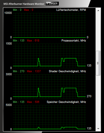

Nope, hatte nur GForce Experience für Updates usw. installiert. Aber das war schon ewig drauf und hat nie zicken gemacht. Gerad ist er wieder laut geworden. Dabei ist aber der Fans Wert (was ja glaub ich die Umdrehungen sind oder?) nicht hoch gegangen. Stattdessen ist etwas anderes merkwüdiges zu sehen (siehe Anhang). Da wo die Kurve runter geht wurds auch wieder leiser. Kann damit jemand was anfangen?

hmm.. das ist ja merkwürdig, es scheint so, dass die Grafikkarte irgendwas in dieser Zeit berechnet. Dreht der Lüfter nur beim starten hoch oder auch mitten im Betrieb? Was interresant zu sehen wäre, wenn du mal die Grafikkarte unter Last laufen lässt und dann einen Scrennshot wie oben machst. Du kannst auch mal ein Benchmark machen.
Es passiert nichtmal unbedingt beim Start. Dieses hochdrehen ist einfach komplett zufällig, ohne das ich irgendwas anders mache als sonst. Das mit dem Screenshot bei Last werd ich mal versuchen nachzureichen
Also das finde ich echt komisch, also falls du novh Garantie hast, was ich bezweifle, würde ich sie Umtauschen lassen. Oder hast du die Möglichkeit die Grafikkarte an einem anderen PC zu testen?
