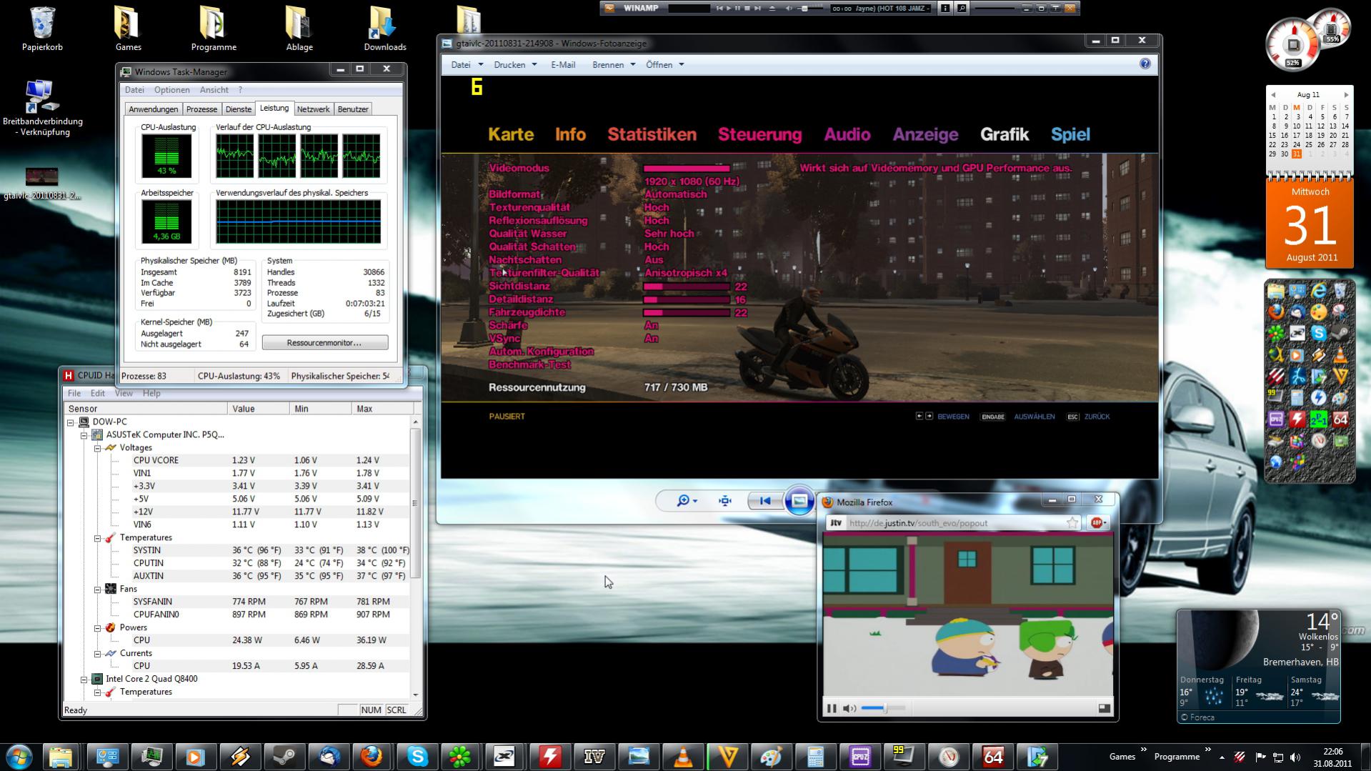

@Frader: lern lesen junge,ich hab doch geschrieben das es bei mir auf auto kofig läuft!
fyi mit 2,6ghz hab ich im benchmark 52 fps und auf 3,2ghz hab ich um die 62 fps auf AUTO KONFIG!!!
mit den im anhang ersichtlichen settings hab ich keinerlei ruckler oder sonst was!
