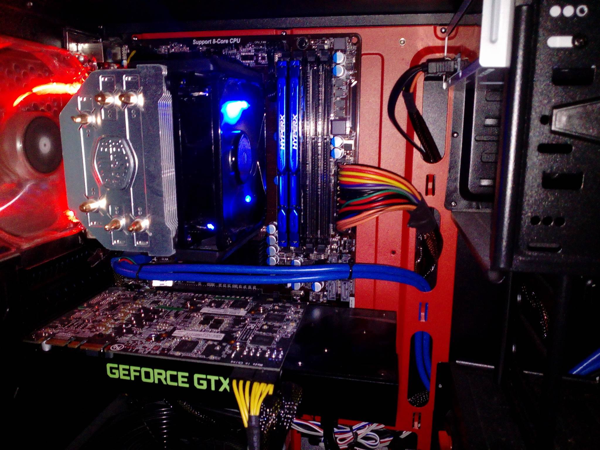

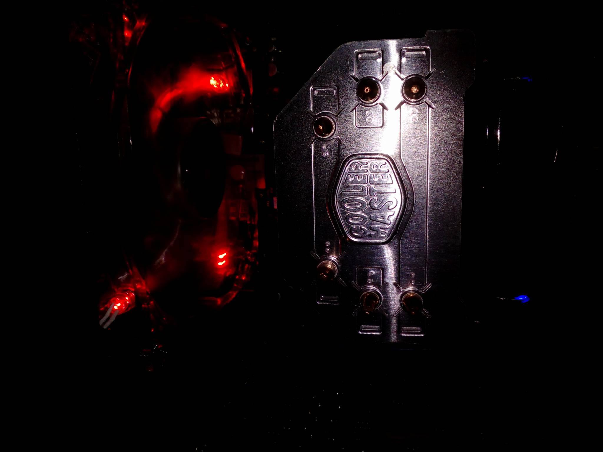

Was für ein Kühler ist verbaut ?
Klingt wieder Stark nach Spannungswandler Überhitzung.

Tut mir leid, wie finde ich heraus welchen CPU-Lüfter ich habe?
Bei CPU-Z steht, dass ich einen Socket AM3+ (942) hätte, reicht das?

Seitenwand vom Gehäuse öffnen und ein Bild davon machen und hier hochladen.

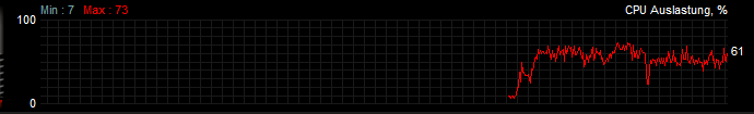

Das sind wieder die Auslastungskurven, wir brauchen aber noch die Temperaturkurven.
Lad dir mal HWiNFO runter: https://www.hwinfo.com/files/hw64_544.zip
Danach starten und auf "Sensors" klicken und wieder GTA spielen, Programm aber offen lassen.
Auxiliary bzw AUX sollten die Spannungswandler sein. Dann kommt man dem evtl. auf die Schliche.

Das ist jeweils die Auslastung und nicht die Temperatur, steht aber auch dabei.

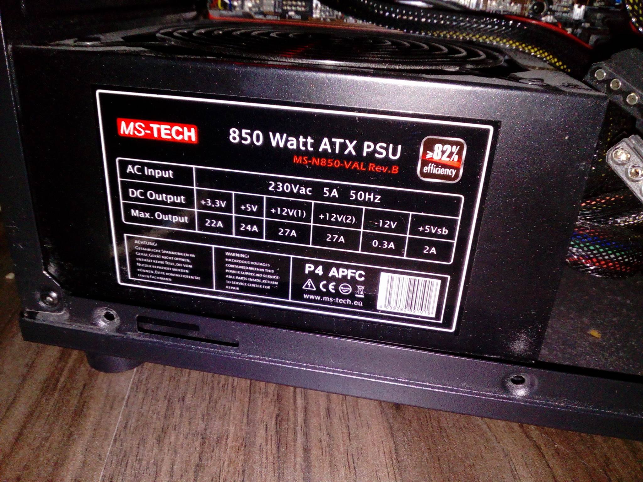

Netzteil ist schon einmal Murks.
Und je nach Gehäuse auch noch falsch herum eingebaut.
Und ja kein Topblower, da dürften wohl immer die Spawas nach Hilfe schreien.
Kleiner Gegentest, wenn vorhanden einen Tischventilator vor das offene Gehäuse stellen und Richtung CPU Kühler blasen lassen und dann nochmal GTA 5 testen, wenn die Ruckler weg sind dann sind es die Spannungswandler.

und dann auch noch ms tech nt Hilfe
kann auch die Ursache sein da dein schrott nt nicht die power liefert die gebraucht wird
hast du ein anderes nt zum testen da
hier ein wichtiger test zum schrott nt https://www.computerbase.de/artikel/netzteile/ms-tech-value-super-flower-golden-green-hx-test.52671/

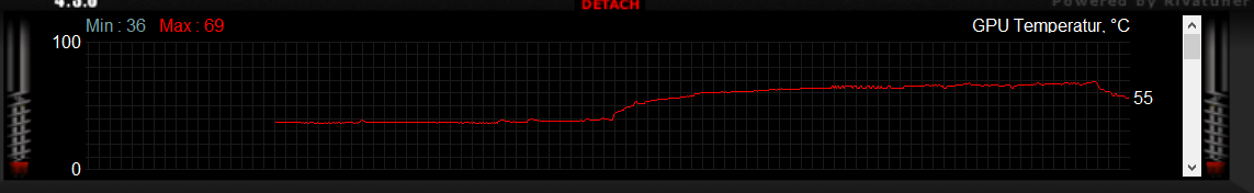

edit: die maximale Temperatur von der GPU beim spielen war 65°

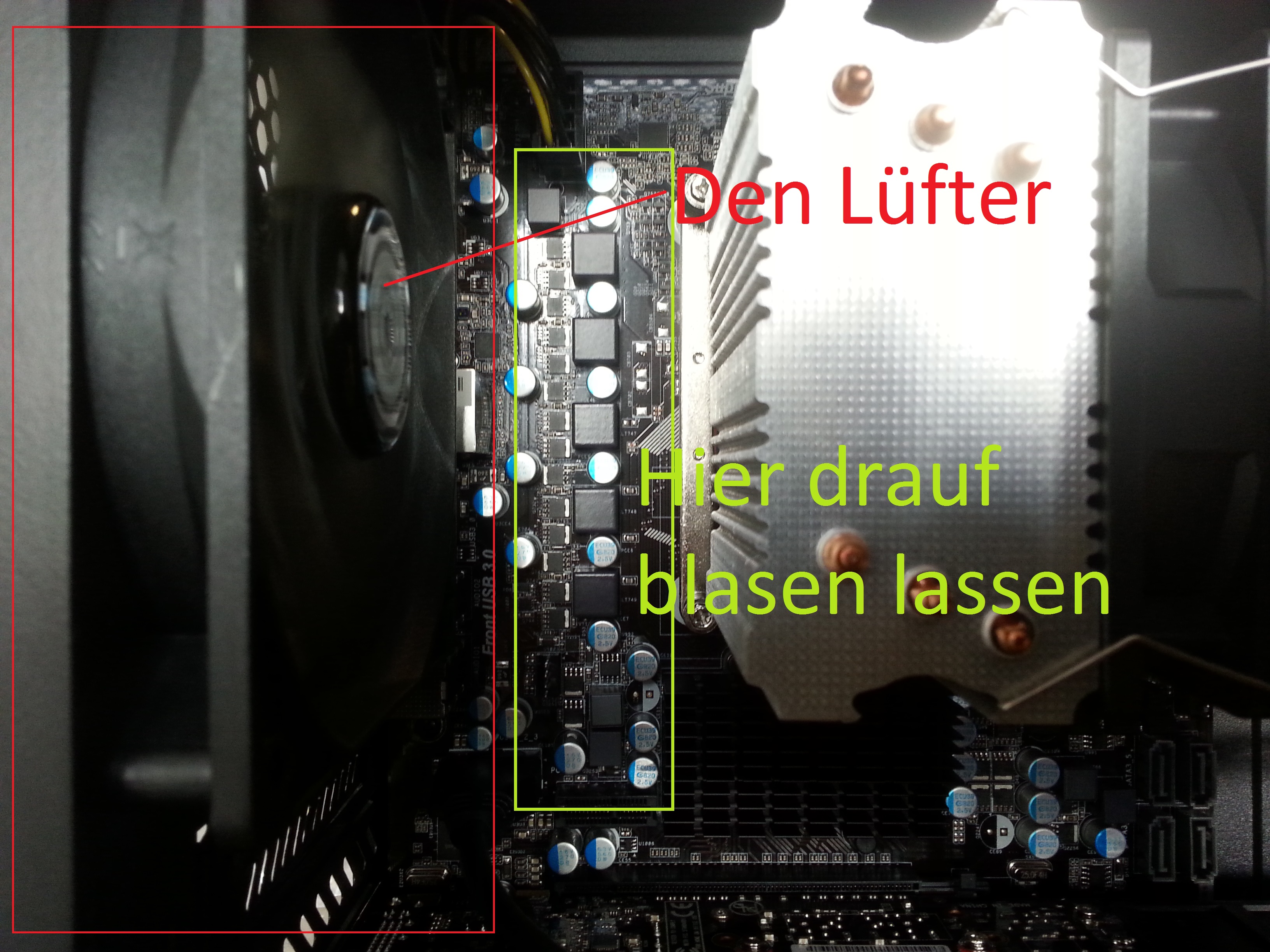

Dann sind wir bei Test Nr 2.
Den hinteren Gehäuselüfter abschrauben, das Gehäuse auf die Seite legen und den Lüfter zwischen Gehäuse und CPU Kühler legen/klemmen und auf die Spannungswandler blasen lassen.
Das sind die Spannungswandler.

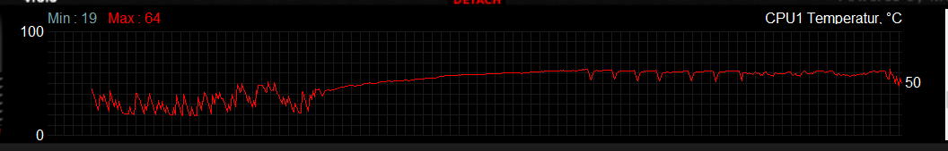

Nun müsstest Du nur noch die Temperaturkurven - nicht die Auslastungskurven - als Diagramm nachreichen. Der Grund ist folgender: Wenn die Hardware zu heiß wird, wird deren Arbeitstakt automatisch heruntergeregelt, um Hitzeschäden an den elektronischen Komponenten zu vermeiden. Werden sie dadurch wieder kühl genug, werden sie wieder hochgeregelt. Konkret heißt das: Es können Ruckler entstehen, die sich so äußern, wie bei Dir. Dafür reichen nur ein paar Grad Temperaturunterschied, wenn sich das gerade auf der Schwelle zwischen "zu heiß, bremsen" und "noch kühl genug, Vollgas" bewegt.
In dem Video wird ganz gut erklärt, warum Kühlung der Spannungswandler ("SpaWas") kritisch sein kann. Gerade bei den AMD-FX-Prozessoren ist das wichtig. Außerdem wird auch der Begriff Top-Blower erklärt. Der Kerl nuschelt zwar übelst, aber man kann es verstehen.
https://www.youtube.com/watch?v=Q-plI9yEX_k

Hier die Temperatur
Und hier die CPU Temperatur
