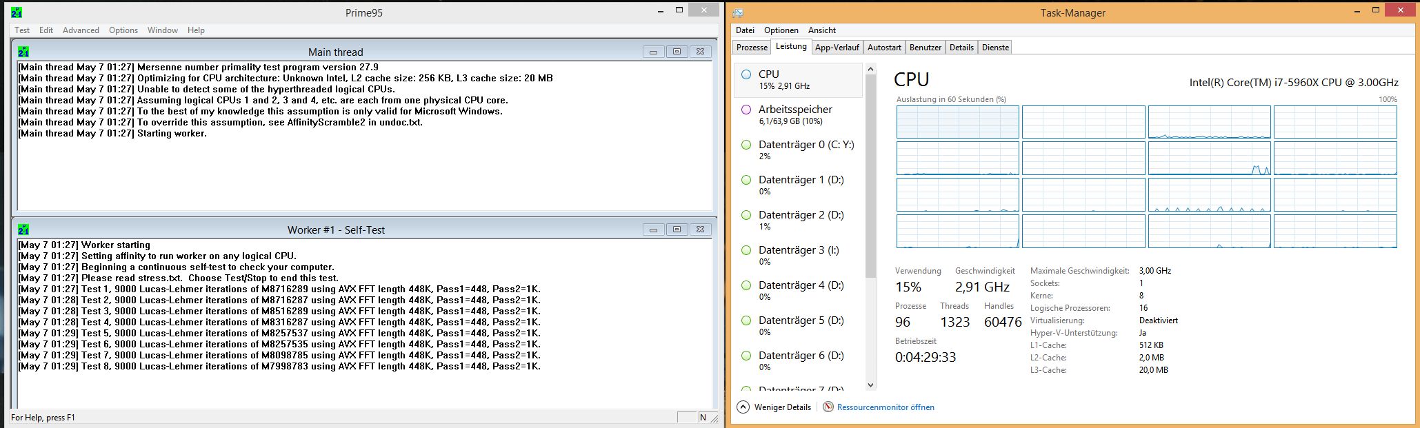

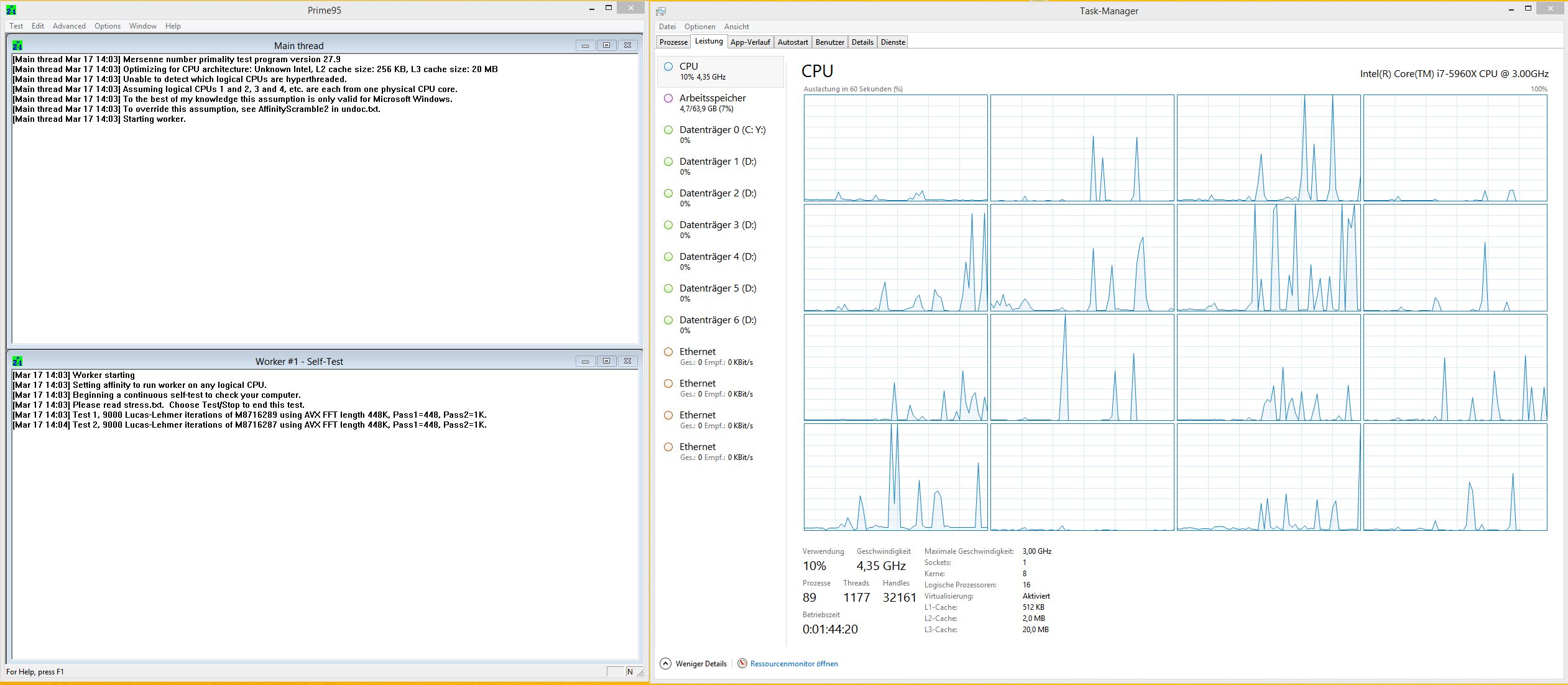

2005: Du startest auf einem Dualcore Prime95 mit einem Worker. Was siehst Du? Zwei Kerne auf jeweils 50% Auslastung.
Noch nie aufgefallen?
Was sehe ich heute? Nur das Multitasking von Windows.
Komisch. Nix zu 100% ausgelastet, und trotzdem gehen die FPS mit dem Takt mit, also muss es ein CPU Limit sein.
Noch nie aufgefallen? Was sehe ich heute? Nur das Multitasking von Windows.
Wenn ich Prim95 laufen lasse, sehe ich in Hw Monitor jeden einzelnen Kern auf 100%
Aber gut, da sich an meiner CPU nichts geändert hat, kann es so oder so doch nicht daran liegen?!
