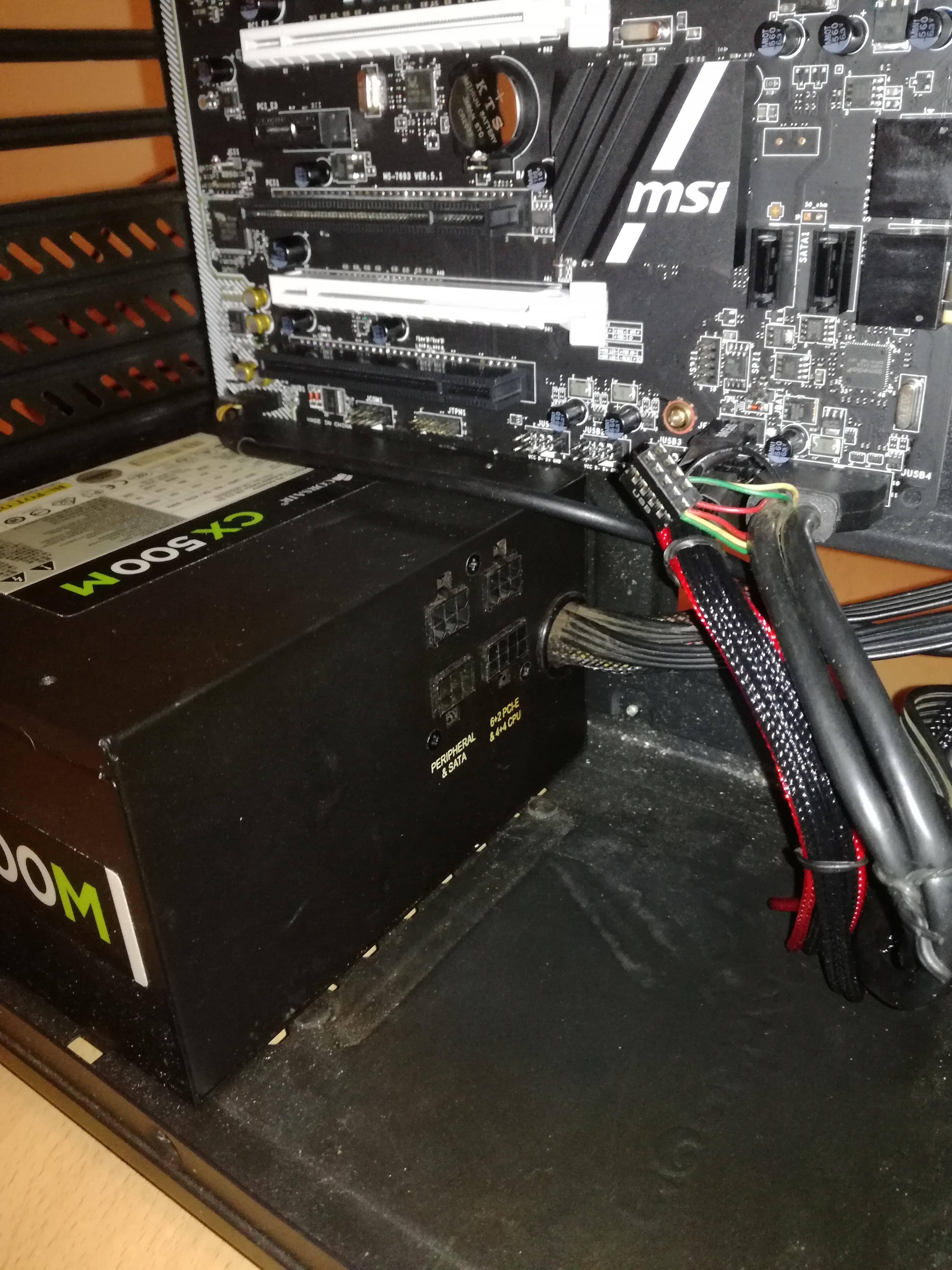

Also

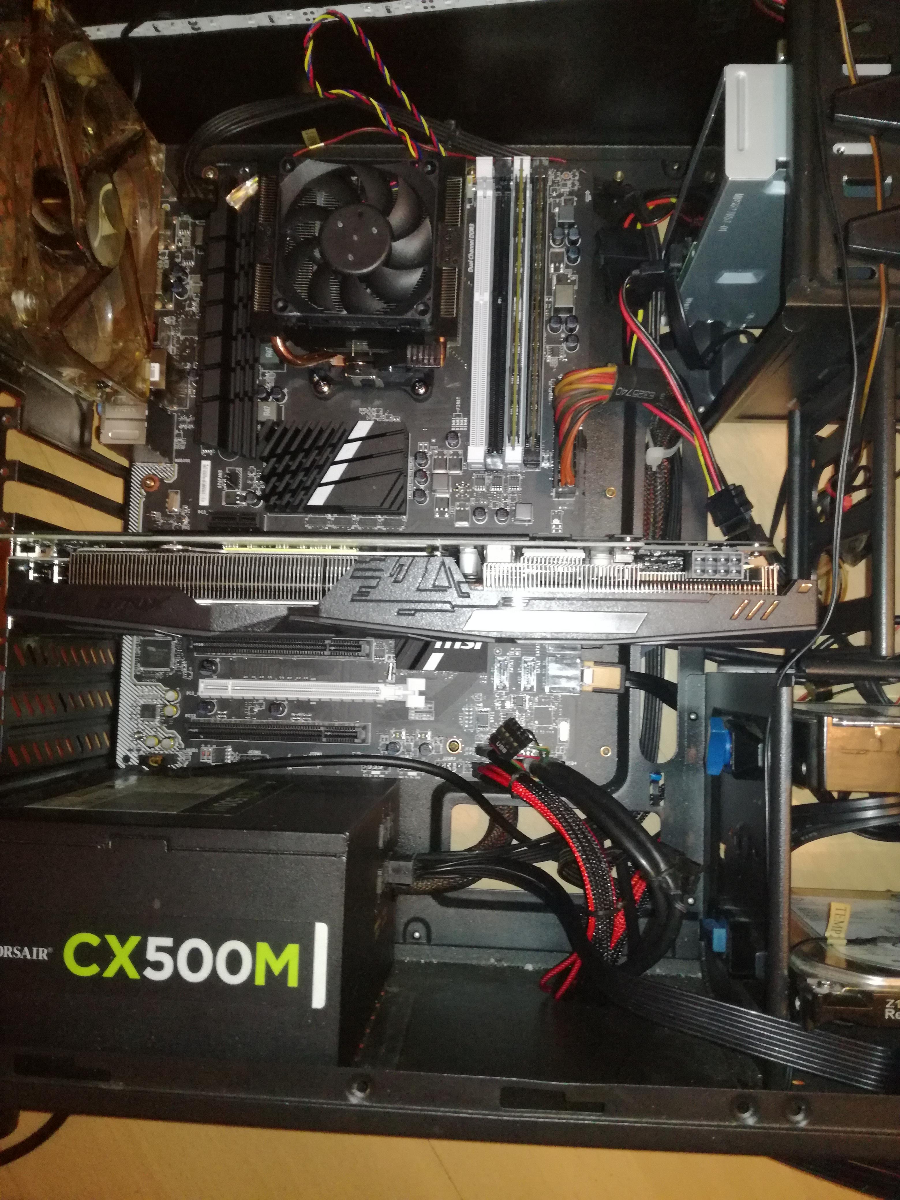

Das hier ist das netzteil

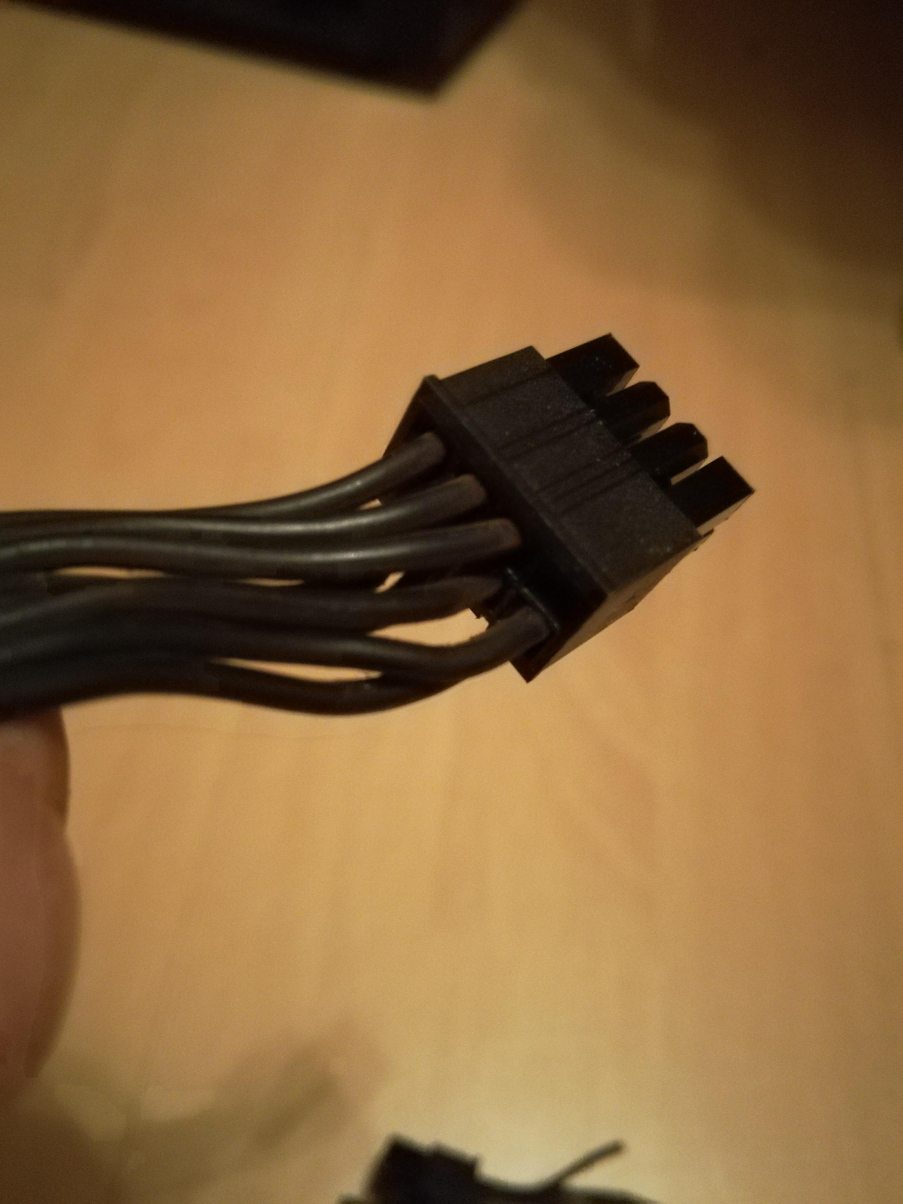

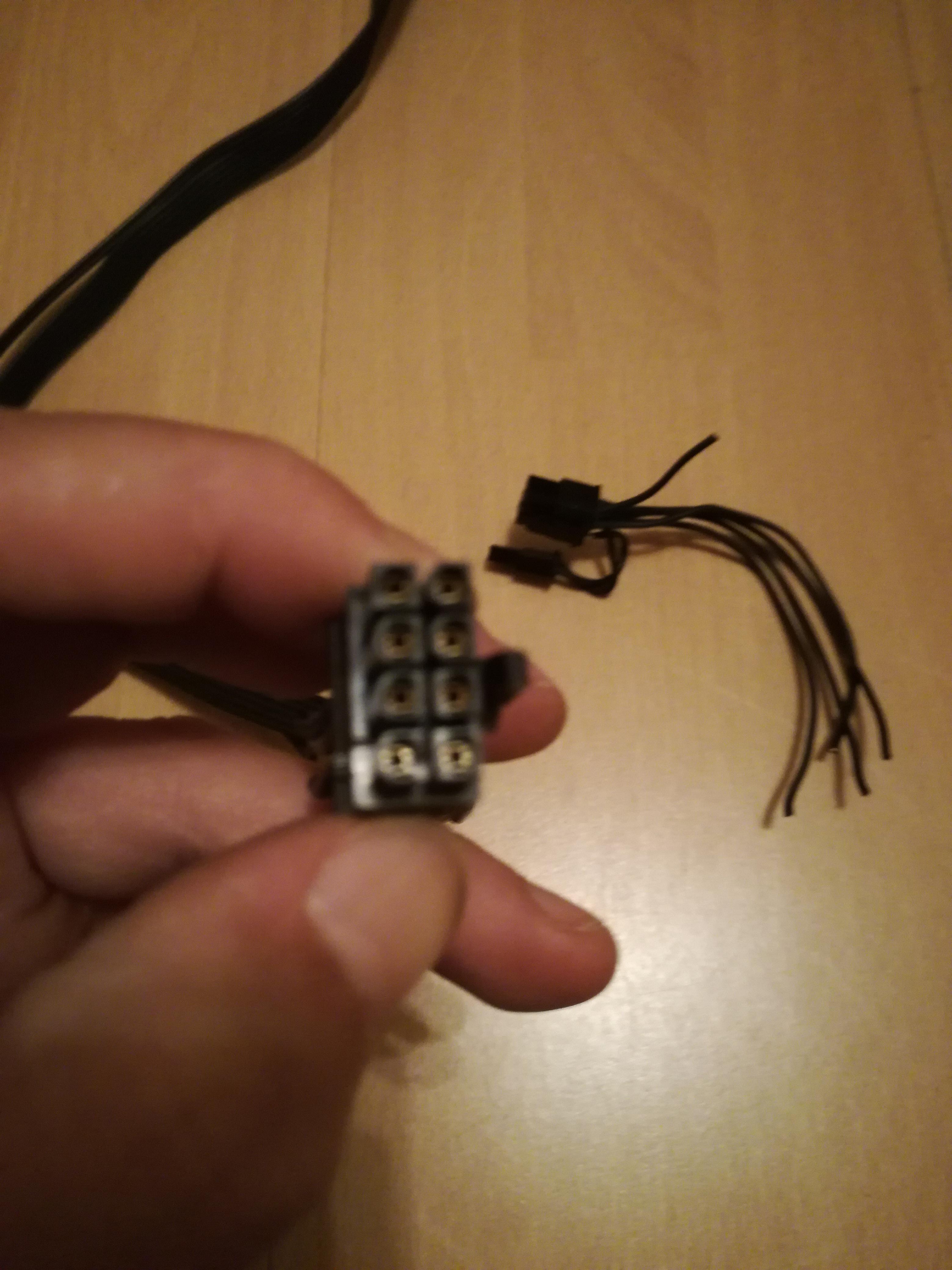

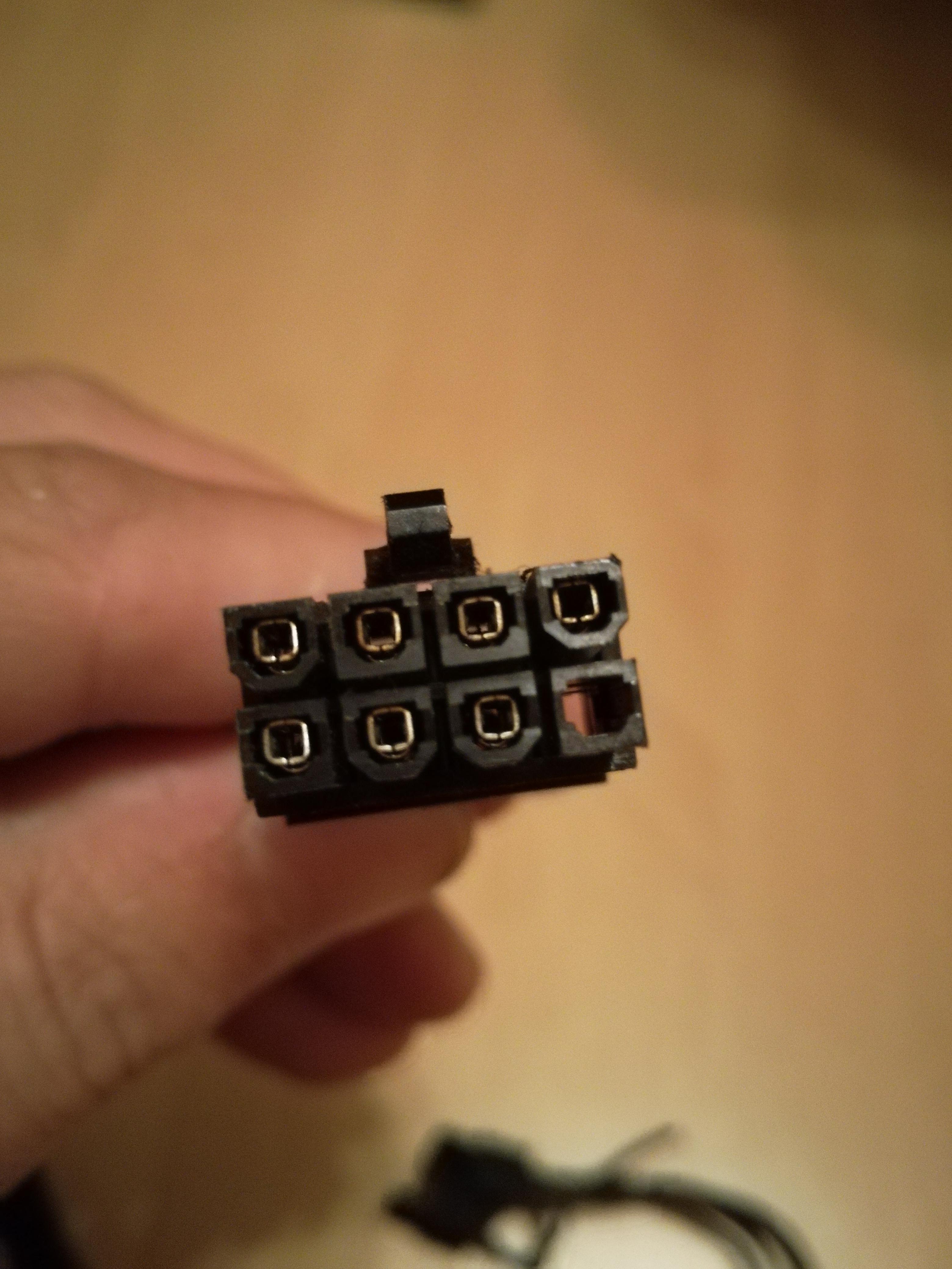

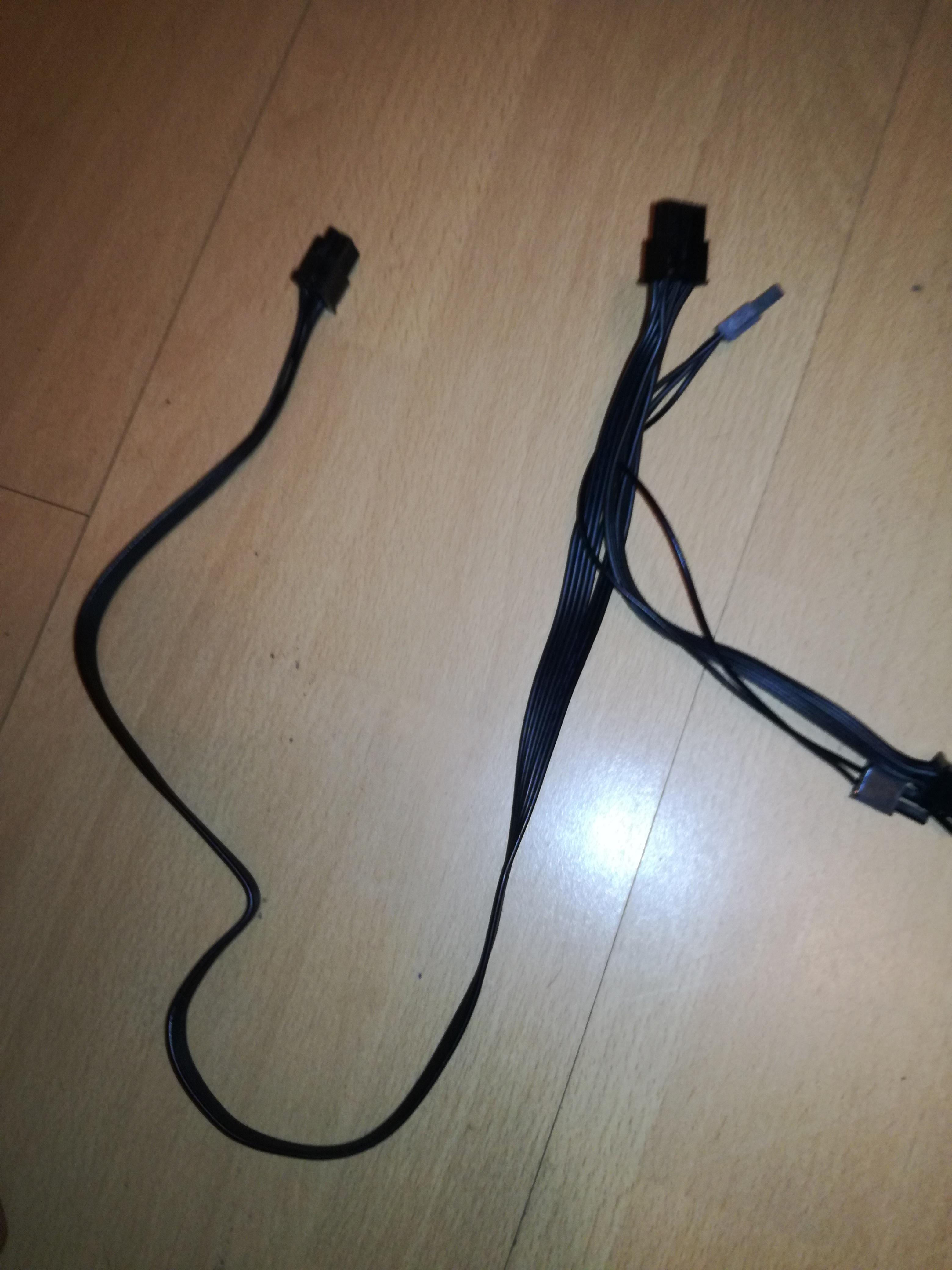

Und das hier ist das originale pcie kabel von corsair was kaputt ist

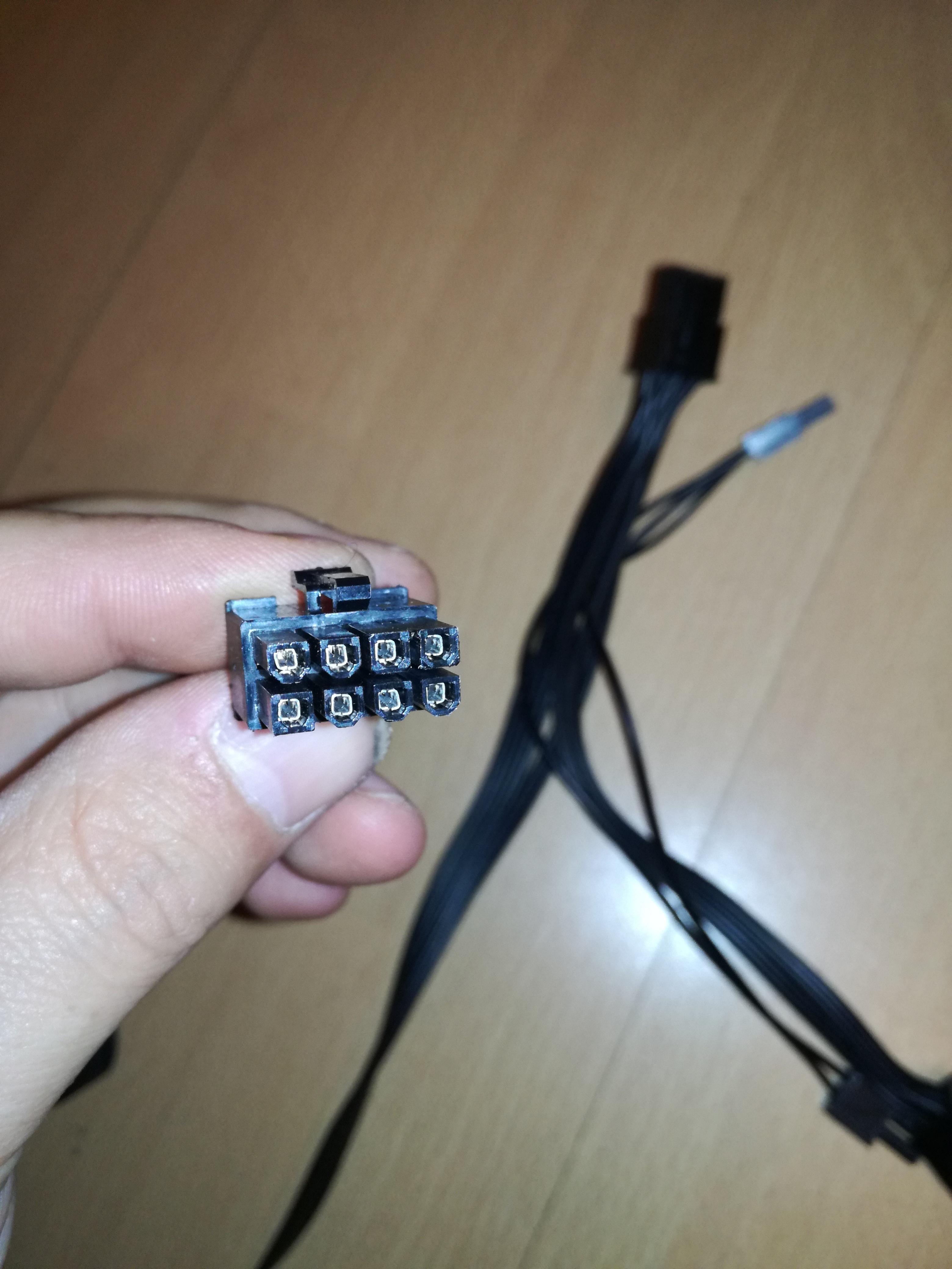

Es hat einen 8 pin und wie ihr sehn könnt fehlt ein kontakt (was aber so gehört)
Und auch eine kabelsehne fehlt was auch so normal ist
Dann ist noch ein 8 pin dran
Und es hätte auch noch einen extra strang gegeben(der aber abgeschnitten wurde vom bruderherz)mit 6+2 pins

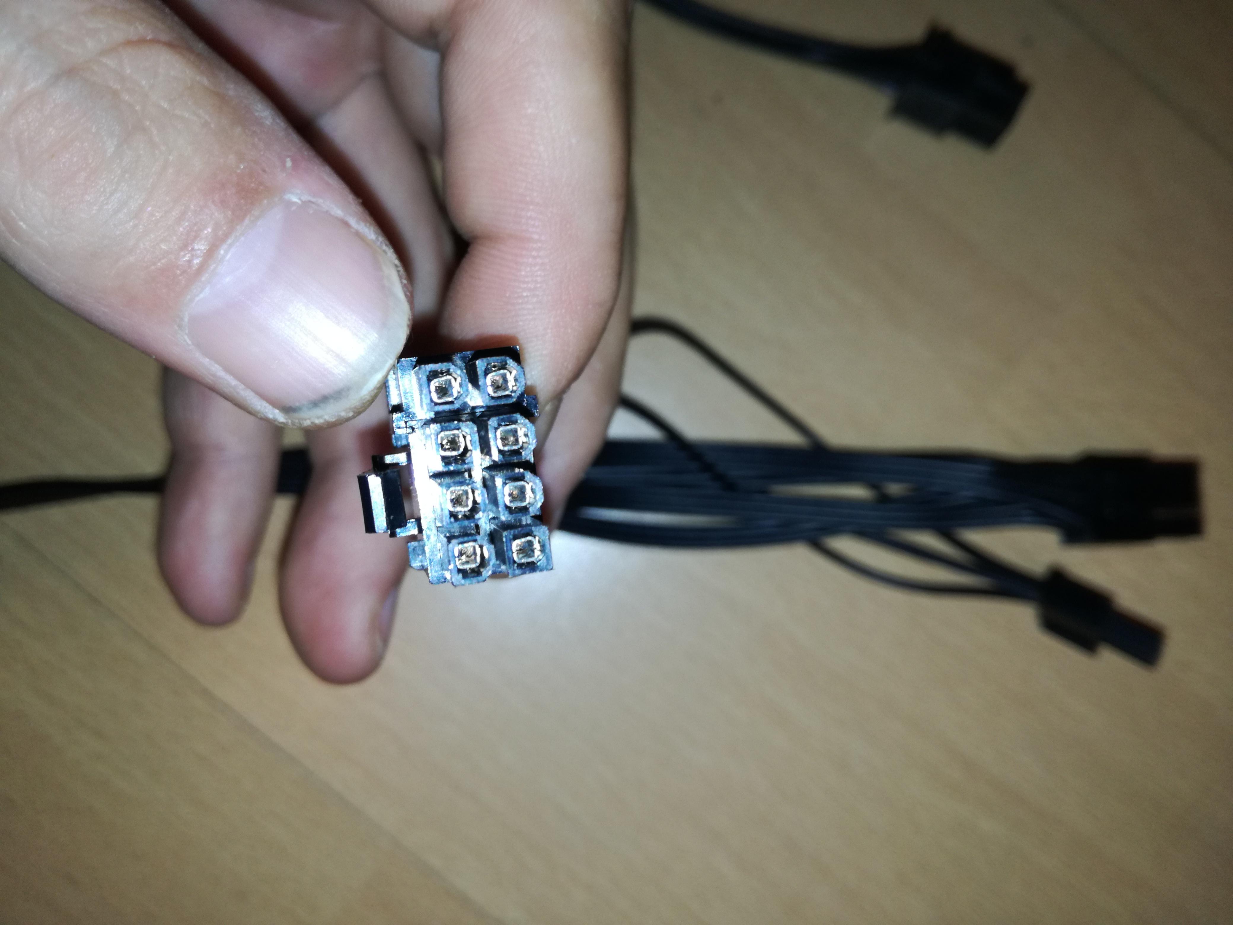

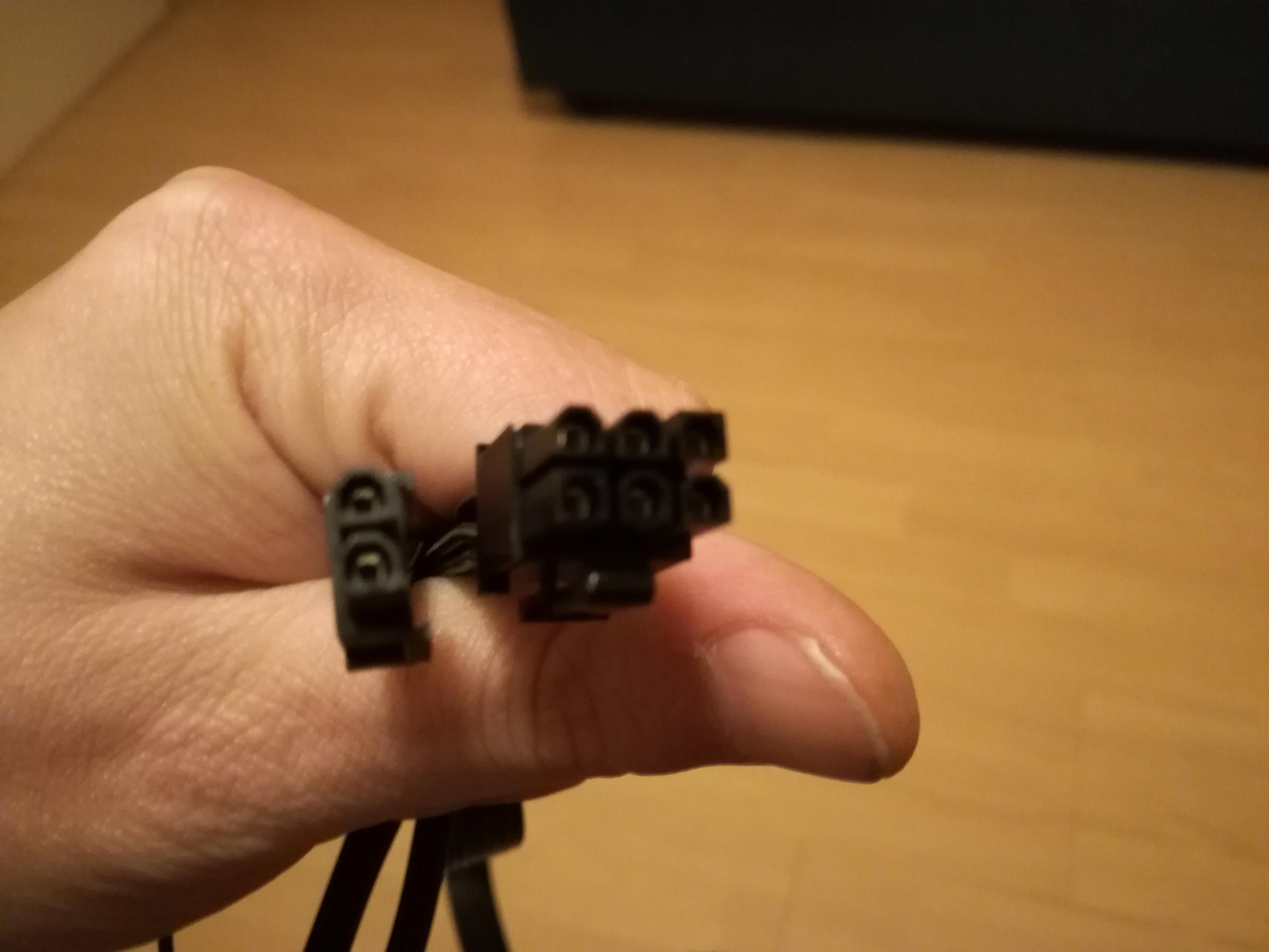

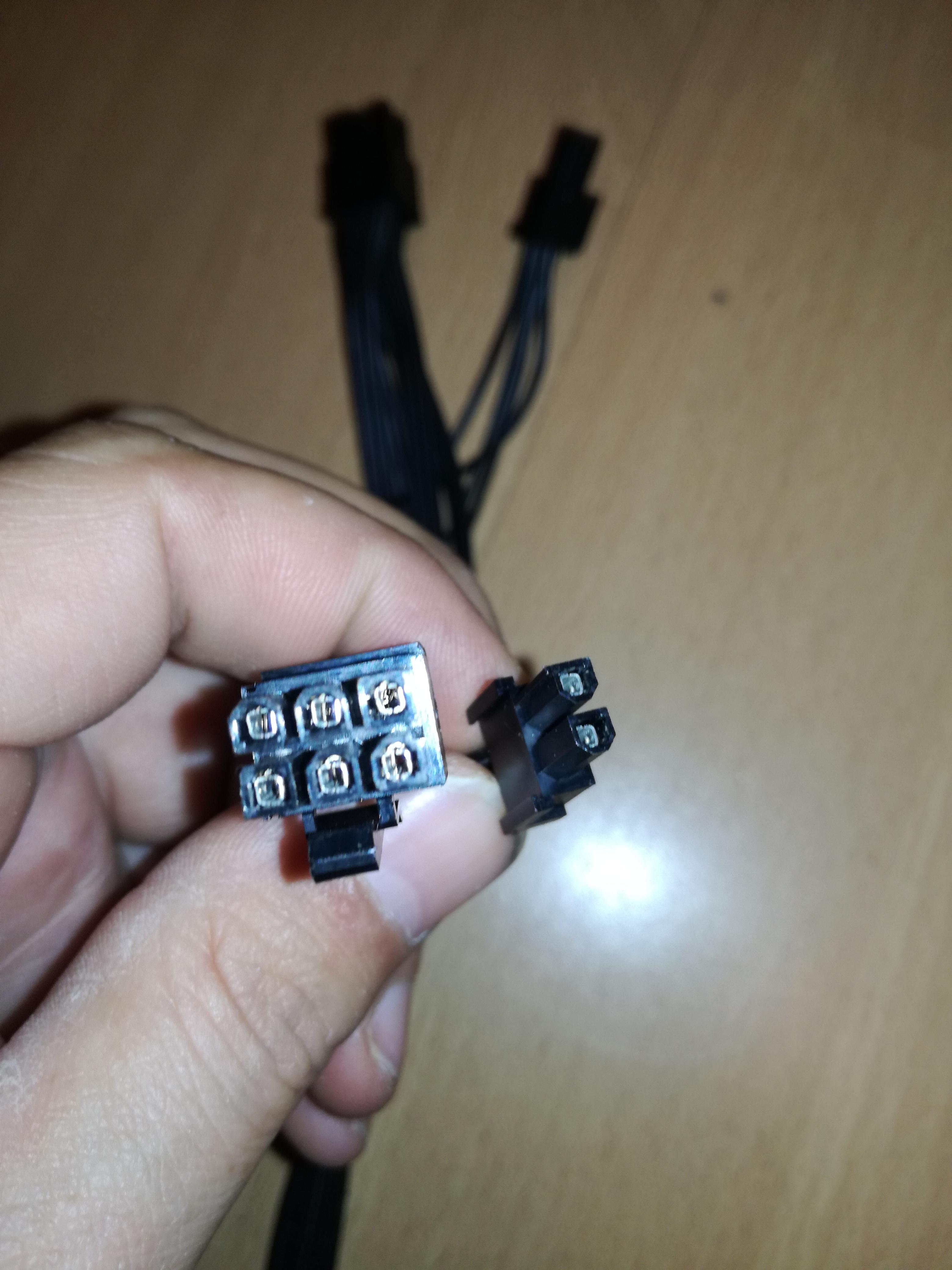

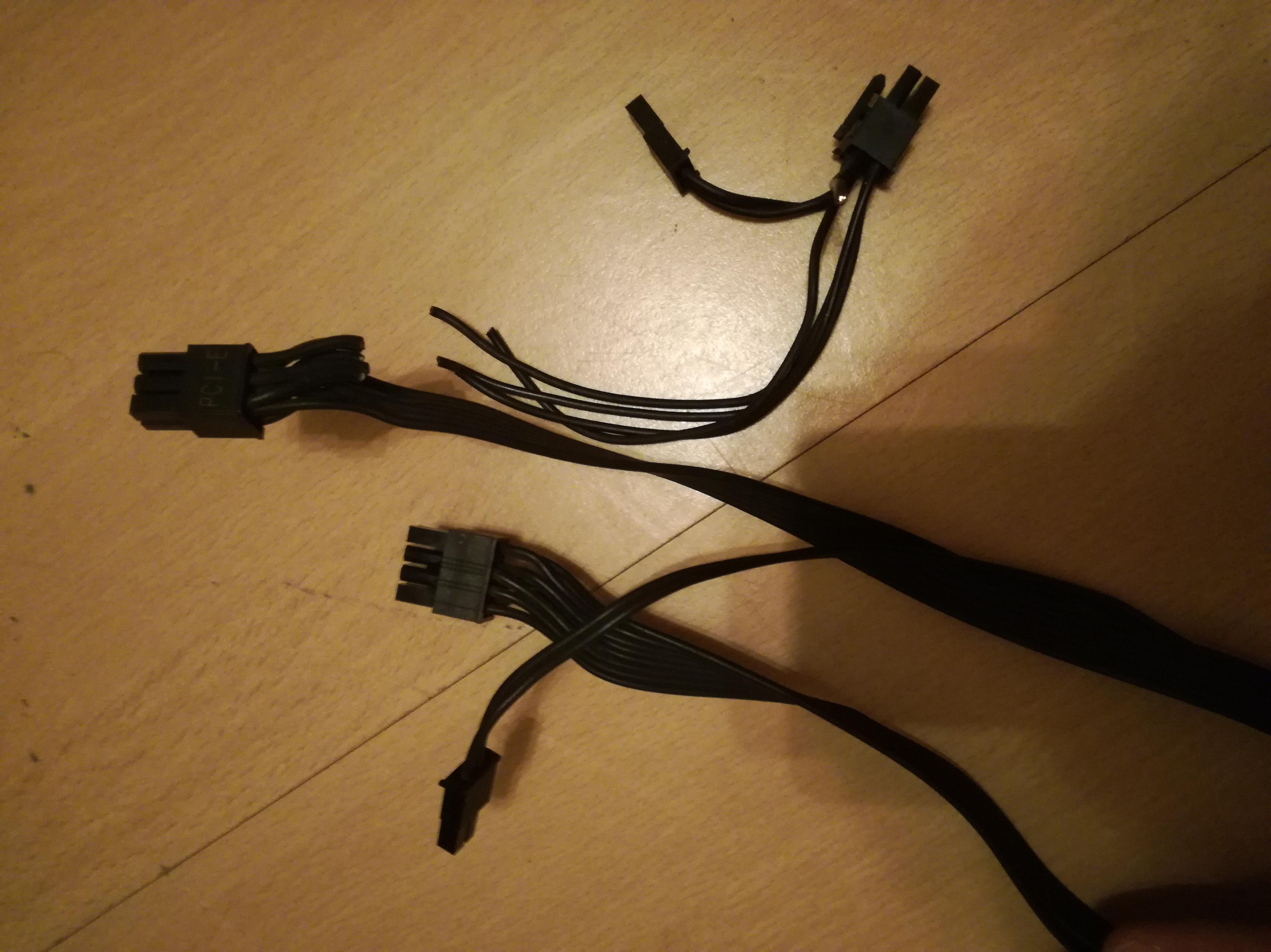

So und hier ist das neue kabel was ich gekauft habe und sonst ommer funktioniert
Es hat einen originalen 8pin( bedeutet das der schnapper oben an der richtigen stelle sitzt)
Und 2x 6+2 pins. Hier einmal zusammen gesteckt und einmal auseinander
Wie ihr seht fehlt bei dem keine kabelsehne und kein Kontakt

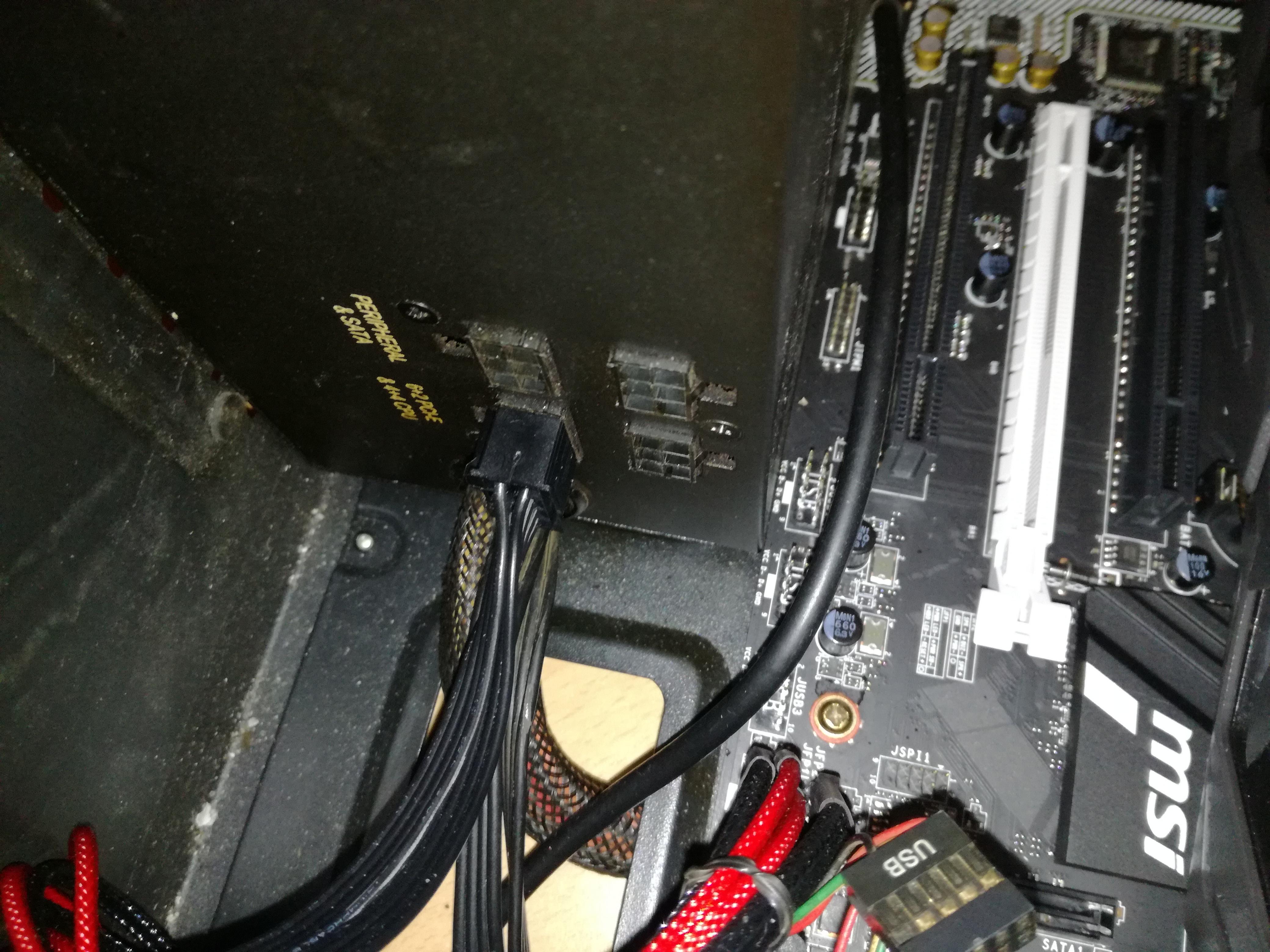

Hier seht ihr das ich den 8 pin ins netzteil gesteckt hab

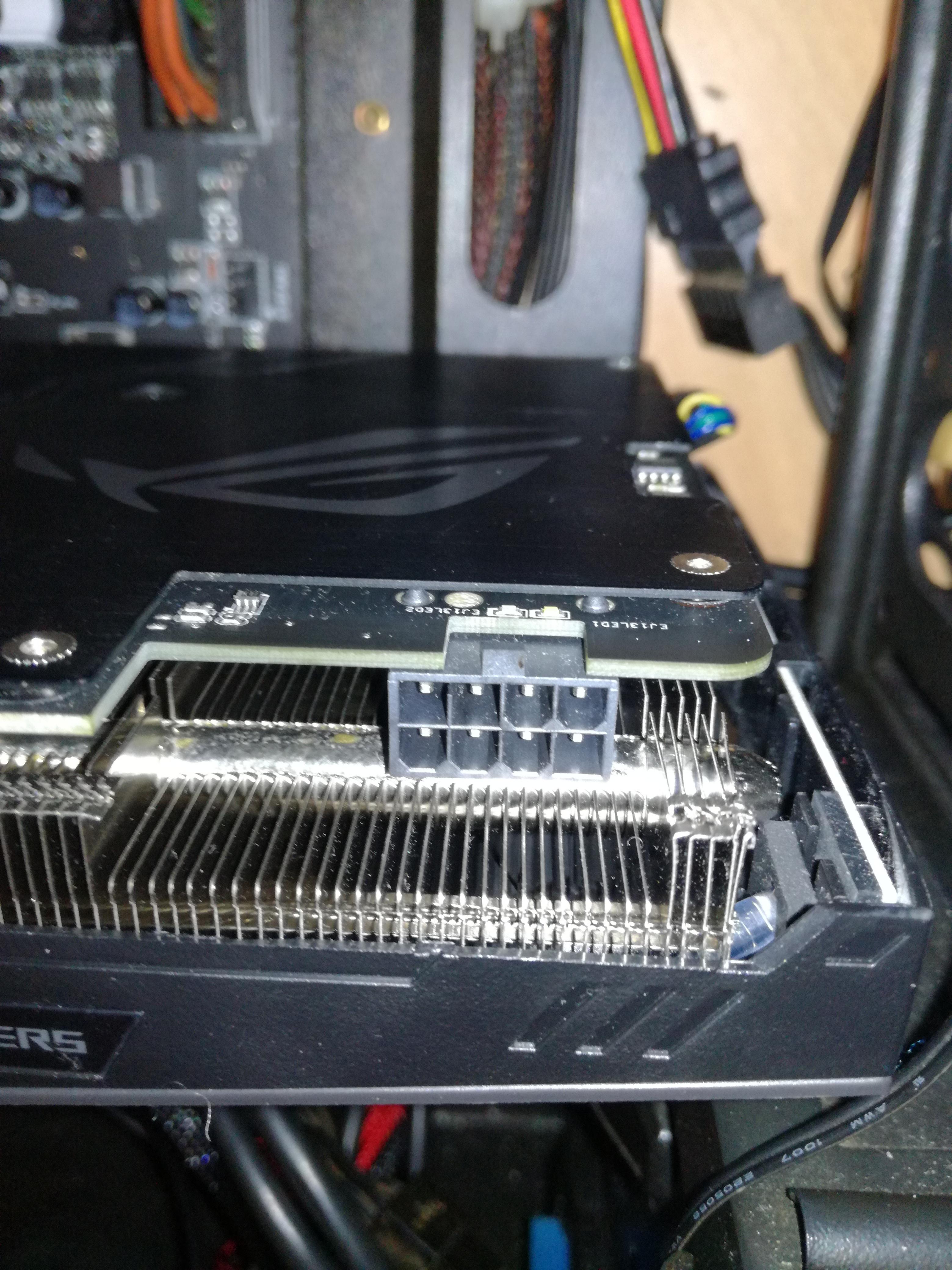

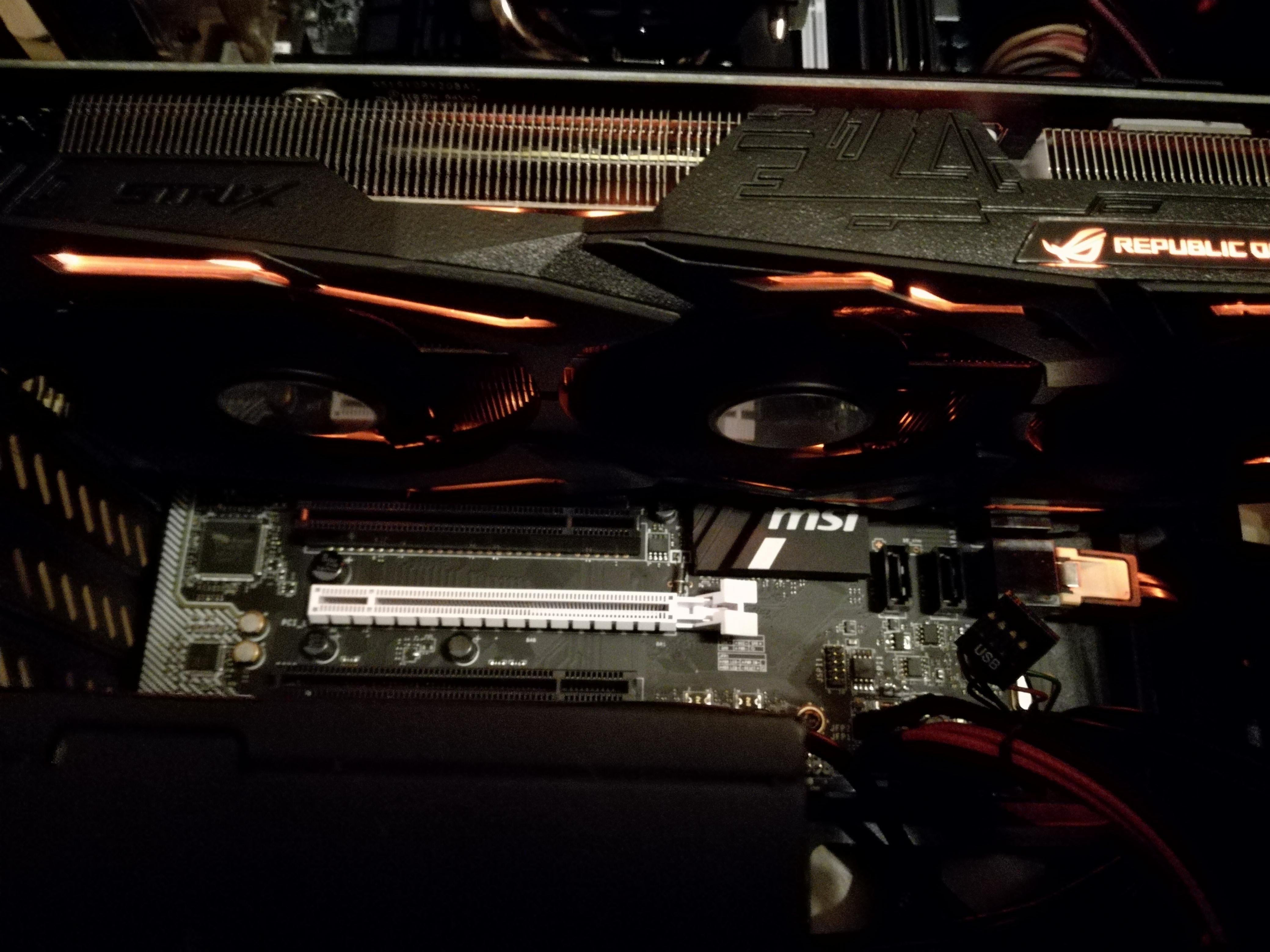

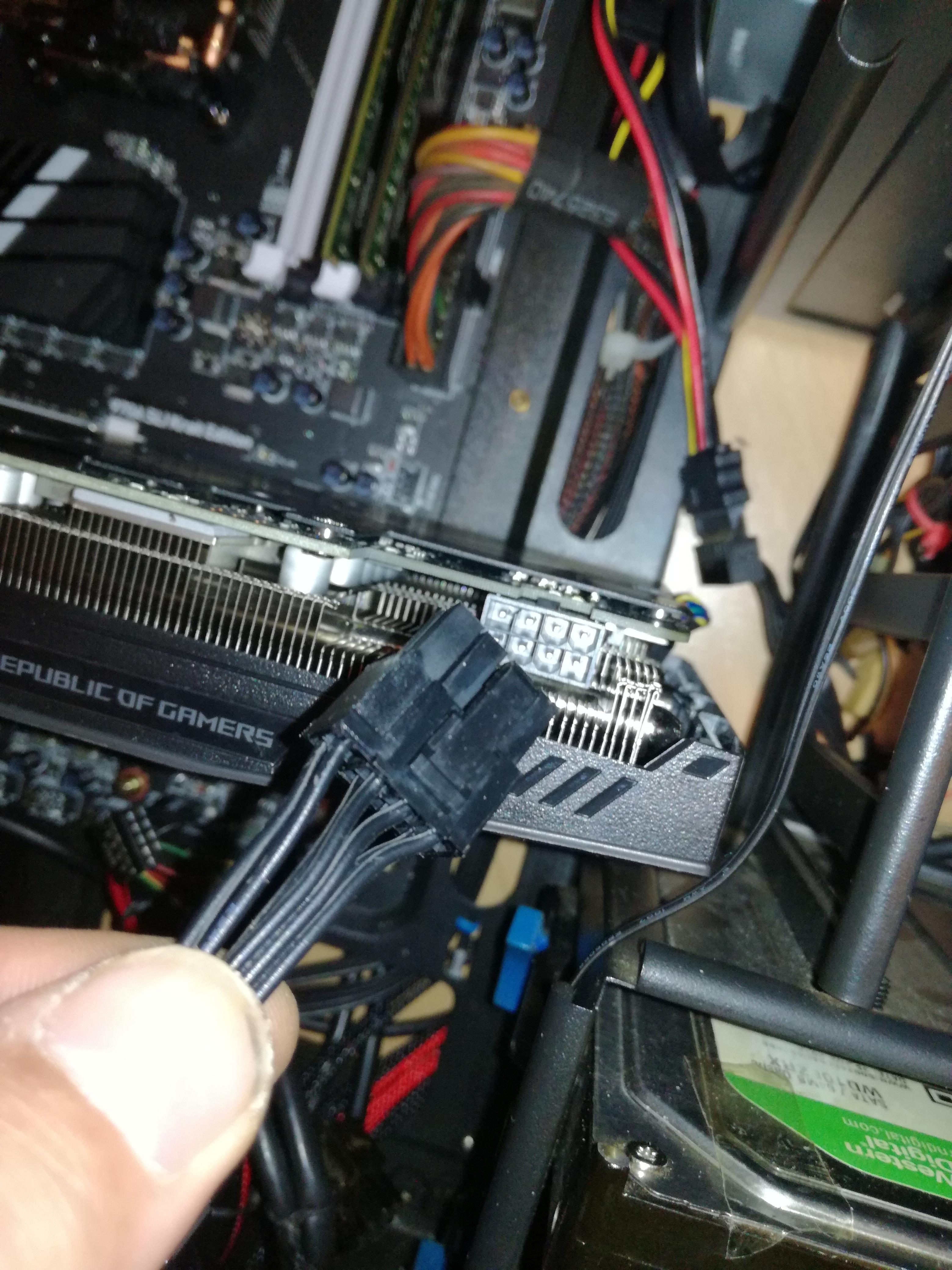

Hier seht ihr den Anschluss der Grafikkarte
Und hier wie ich den 8 pin in die Grafikkarte stecke

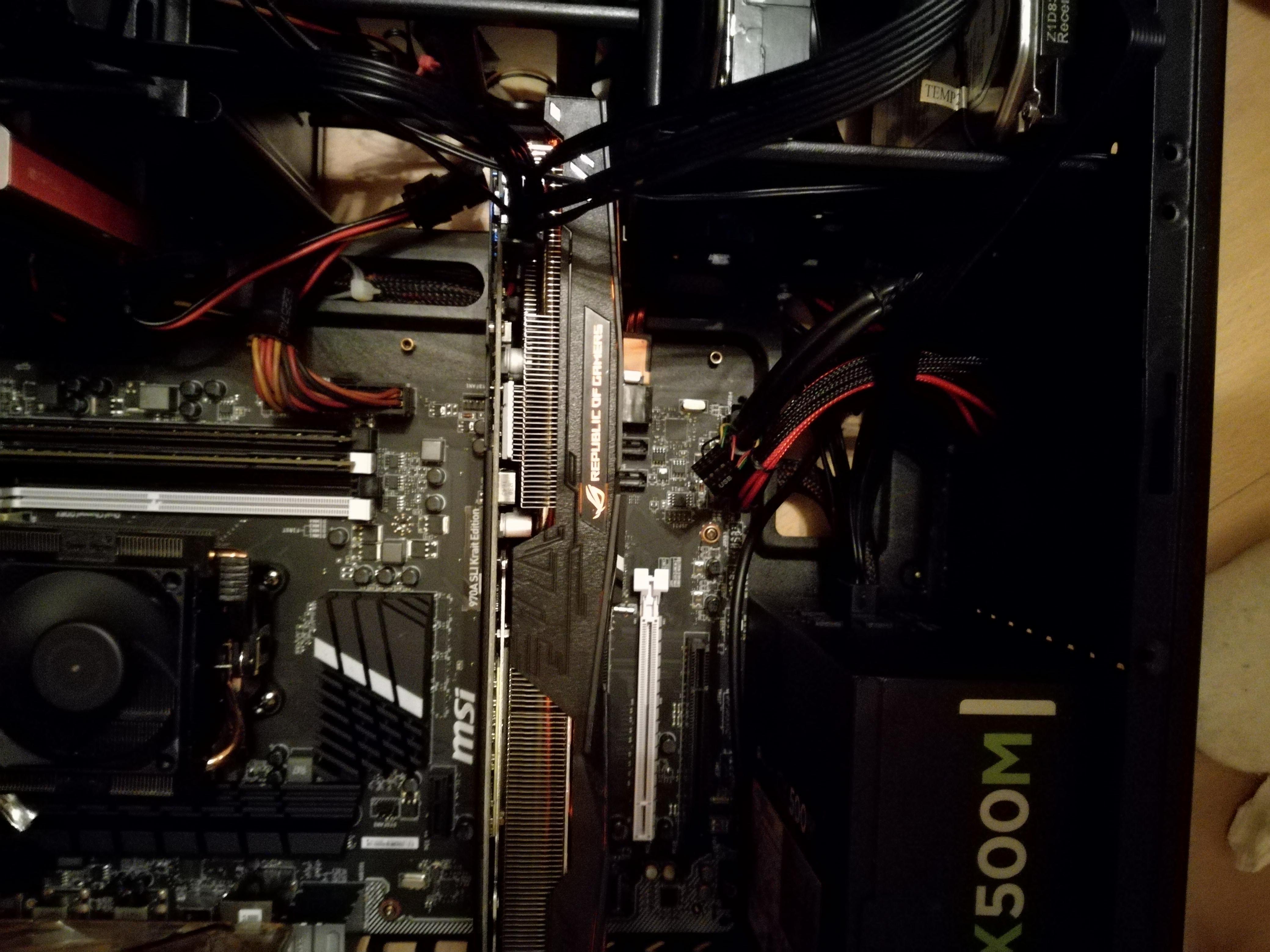

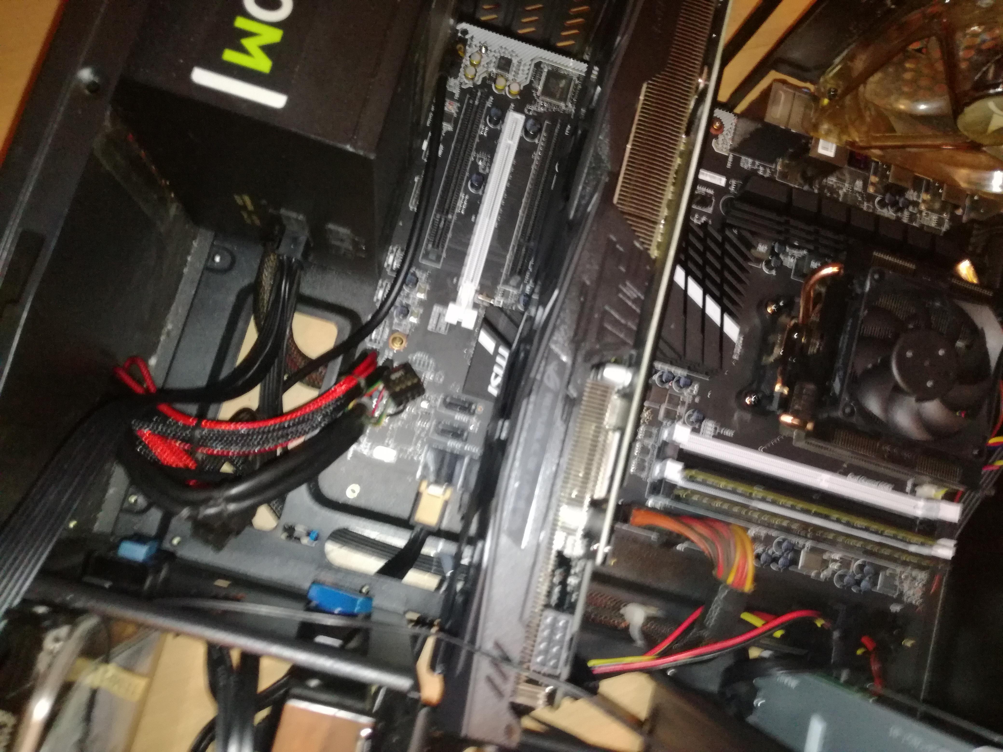

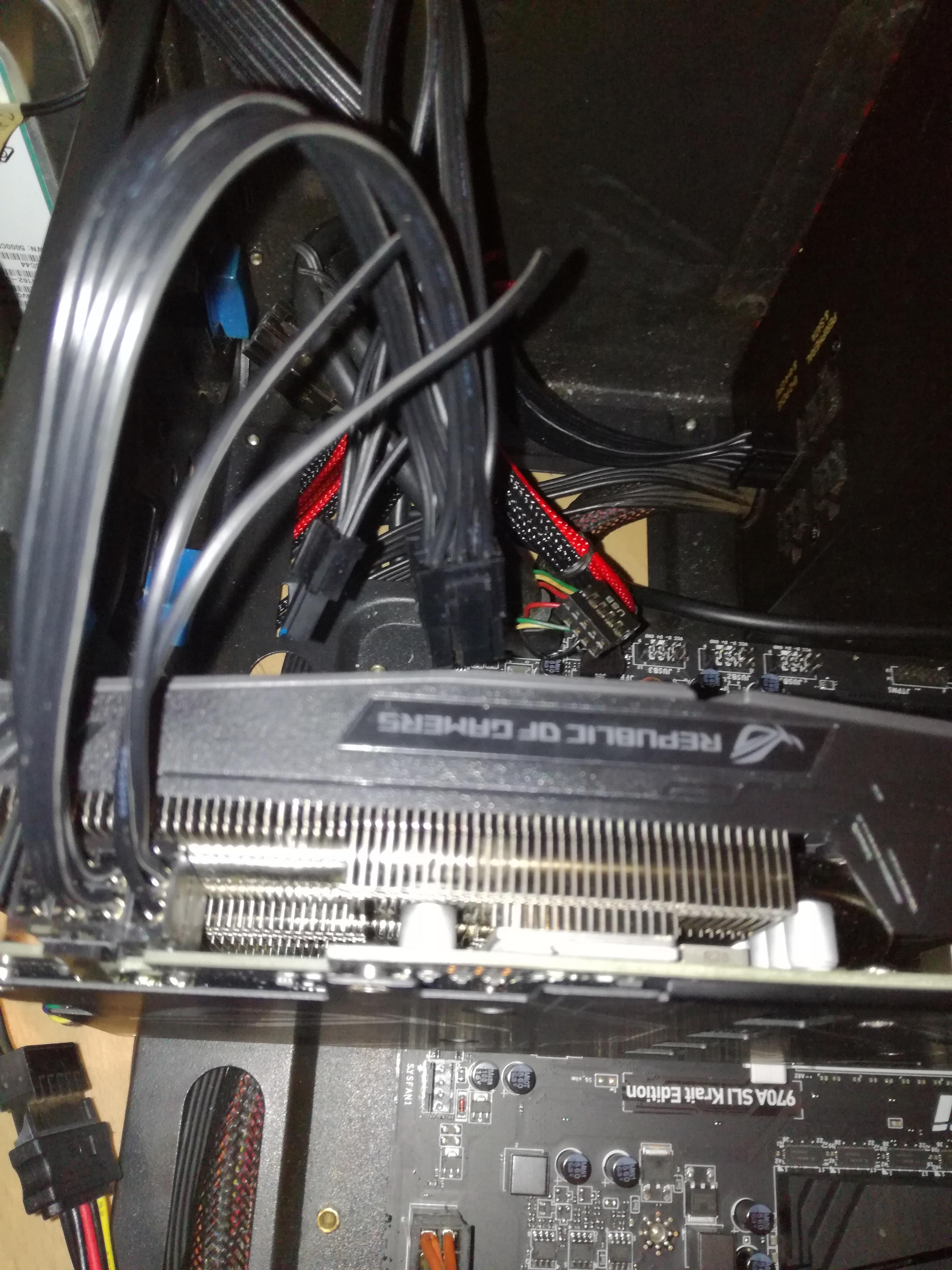

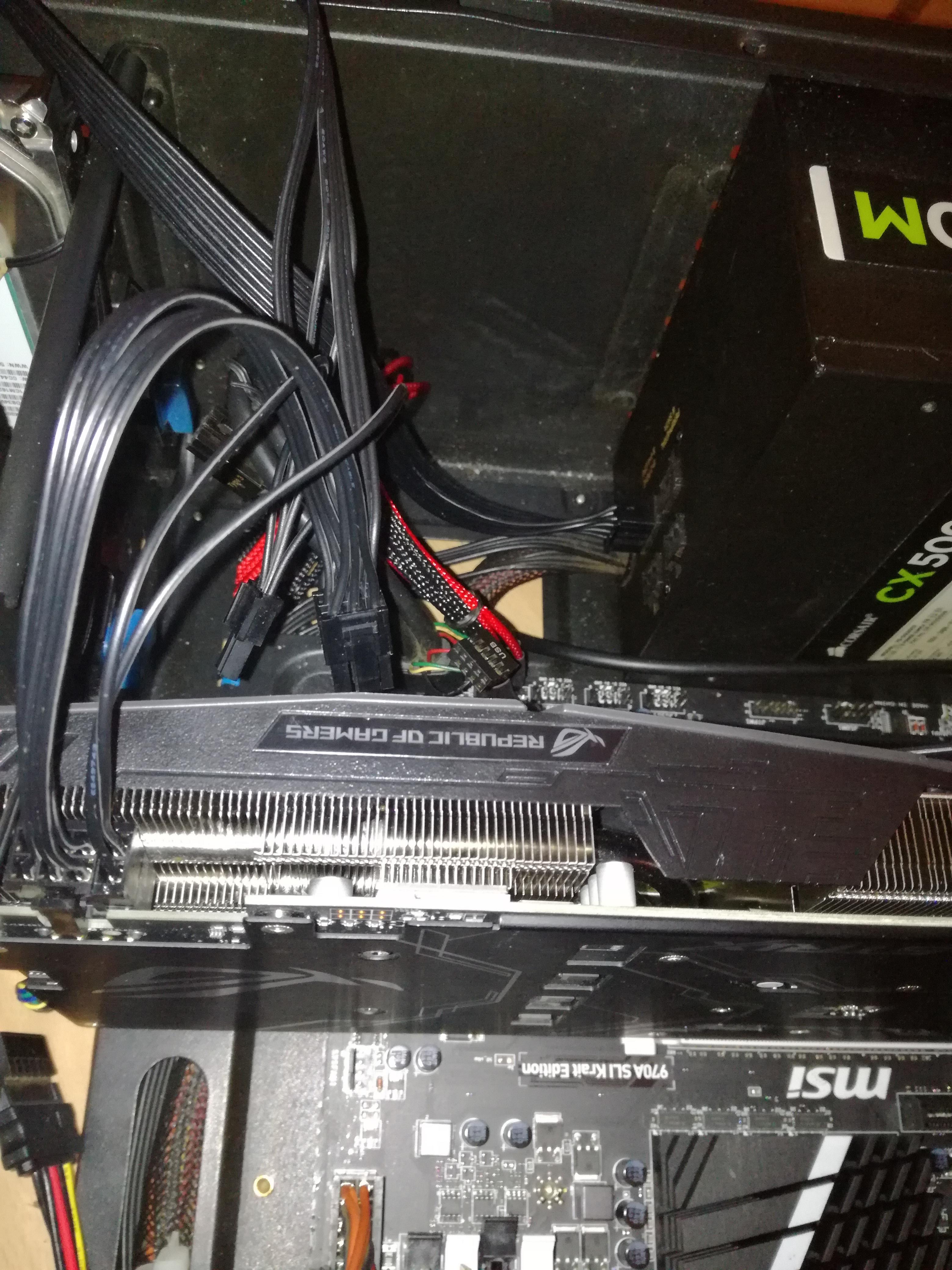

Und hier wie alles angeschlossen habe

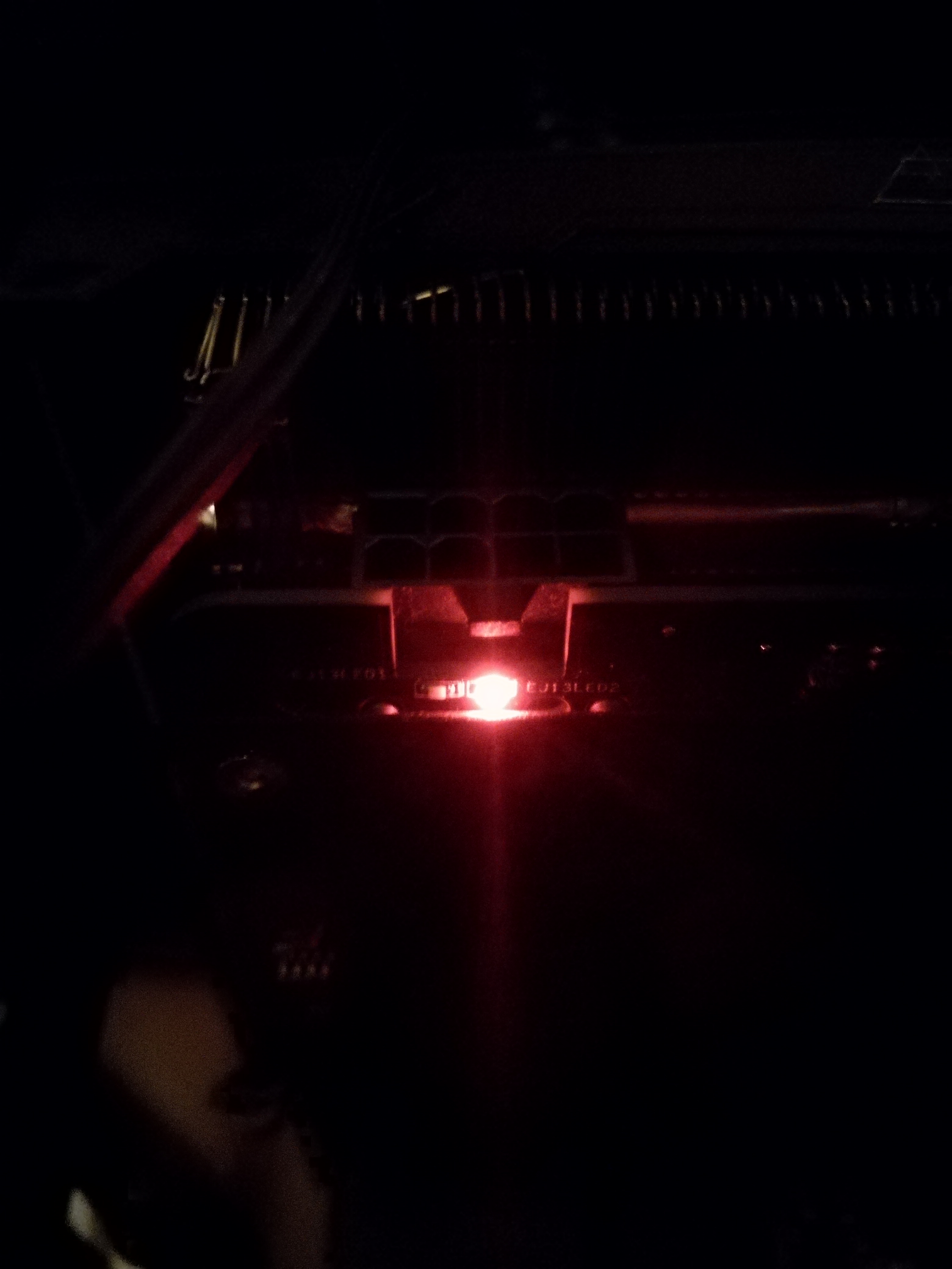

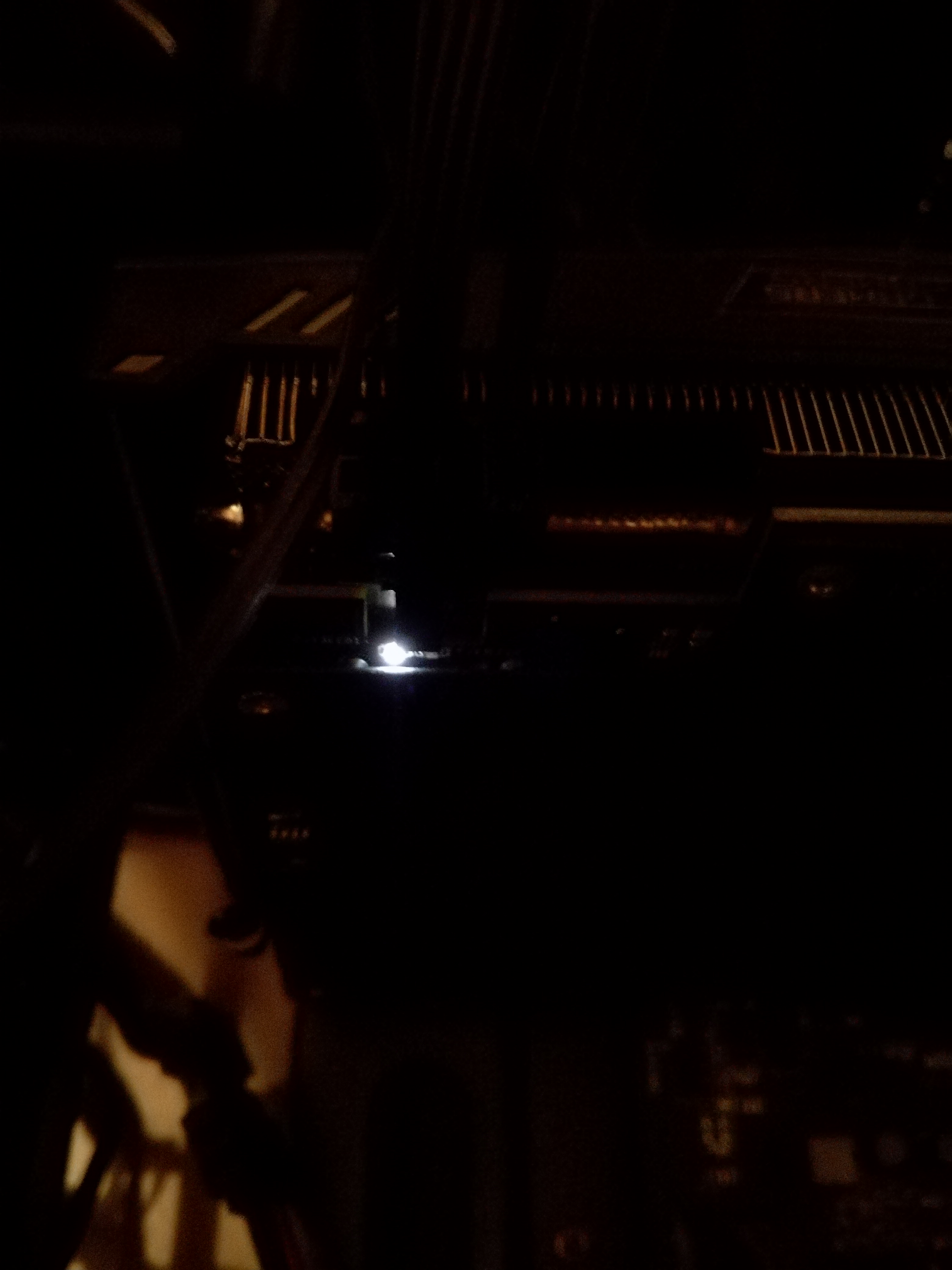

Wie ihr seht leuchtet auf der Grafikkarte das weisse led wenn das kabel angeschlossen ist
Und wenn es nicht angeschlossen ist leuchtet es rot
Und hier seht ihr wie es aussieht wenn ich den pc starte

Achja das hier ist das kabel was ich gekauft hab und mirt dem ich es die ganze zeit versuche

In der Artikel Beschreibung von dem Kabel steht nichts davon dass es für dein corsair Netzteil gedacht ist.
Da bei den modularer Netzteilen die Pin Belegung bei jedem Netzteil anders ist, braucht es ein Kabel was genau zu deinem Netzteil passt. Mit dem Kabel wird eine 1zu1 Pin Belegung angelegt die so von der Grafikkarte nicht gebraucht wird.
Also, Kabel kaufen was zu deinem Netzteil passt und beten dass es nicht die Grafikkarte zerstört hat.
Entweder bei corsair direkt oder caseking hat auch Kabelsets zu allen möglichen Netzteilen. Oder irgendwo anders, hauptsache es ist ein Kabel für dein corsair c500m.

Du kannst nicht irgendein Kabel kaufen das geht nicht, die Seite die ins Netzteil kommt ist nicht genormt, daher kann da jeder Hersteller seine eigene Pin Belegung machen. Du brauchst schon das Kabel was explizit für das Netzteil gedacht ist.
hast du schon mal das kaputte Original Kabel getestet?
es würde gehen, da nur der zweite PCIe Stecker fehlt, die abgeschnittenen Kabel sicherheitshalber noch bis zum Stecker weg schneiden und dann mit dem Kabel testen. der erste 6+2pin PCIe Stromstecker ist ja noch vorhanden
