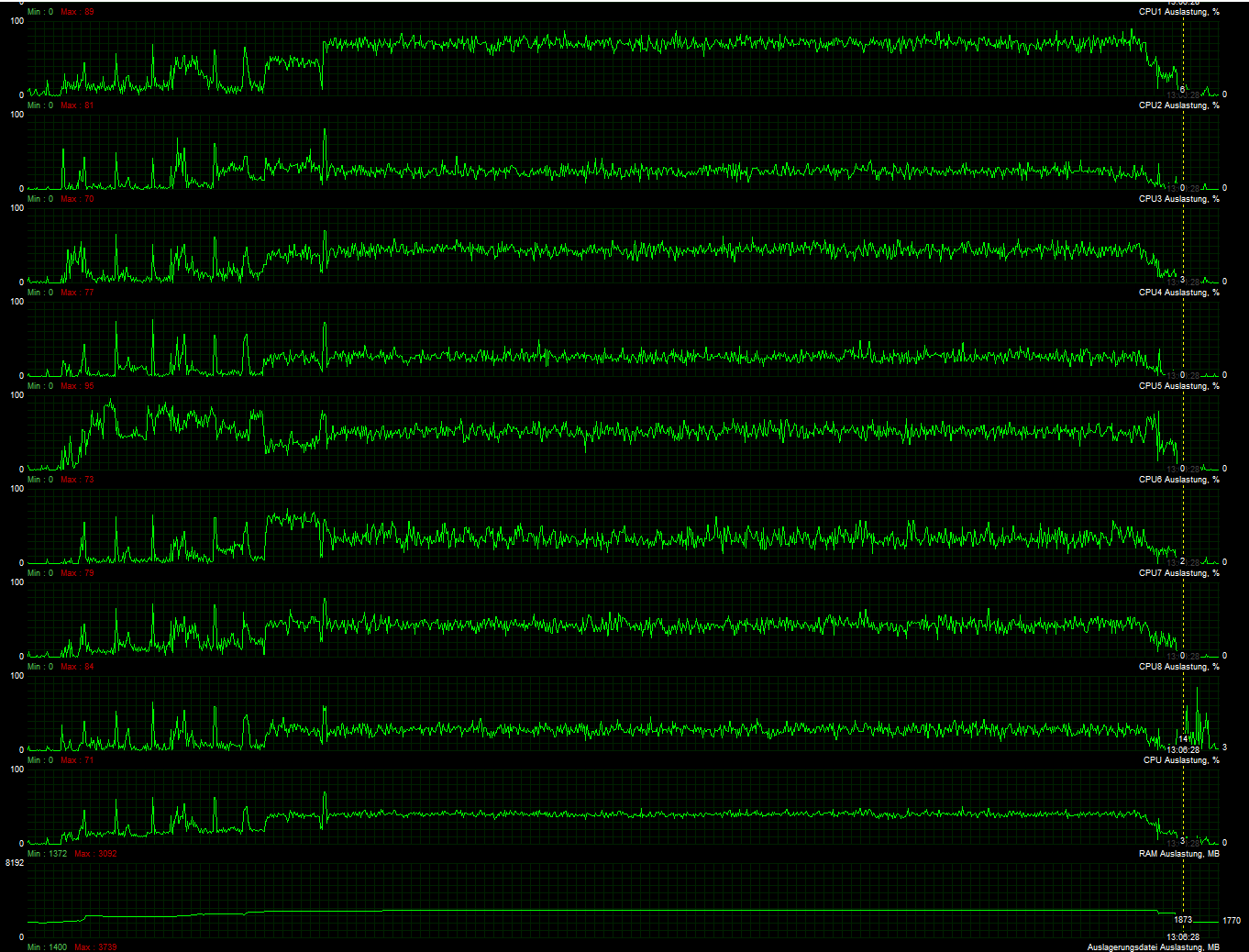

Hier die CPU auslastung un RAM, vielleicht könnt ihr da Fehler lesen oder so..
Ja da hast du recht, allerdings ging es bei meinem Kollegen zuhause als er die Teile noch hatte auch ohne Probleme..

Lass mich raten, du nutzt noch DVI?! Das Blackscreen Problem ist dahingehend bekannt. DP ist die Lösung.
Die Sachlage zur "schlechten" Performance wurde ja geklärt. Dein i7 2600K mit nur 3,7GHz ist einfach zu langsam für deine Anforderungen.
Damit leben oder bessere CPU Leistung organisieren.
Dass es beim Kollegen besser lief, glaube ich irgendwie auch nicht. Beim Verkauf wird doch alles schön geredet. Oder er war nicht so FPS abhängig wie die meisten hier im Forum.

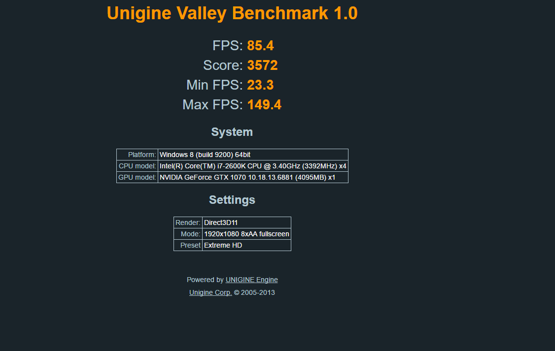

Lasse mal den Valley Benchmark in der Voreinstellung "Extreme HD" laufen und poste die Ergebnisse hier.

Mach ein Foto von der Punktzahl.
Oh, Entschuldigung hier :

Ja gut, wie erwartet sind die Werte nicht sehr hoch. Sollte eher in Richtung 3900 gehen. Aber eben wie gesagt, für Full HD ist die Karte sehr stark und bei so einfachen Games wie BF4 kommt die CPU schneller ans Limit. Mit Höherer Last oder Auflösung solltest du immer mehr von der Grafikkarte profitieren. Und wichtig ist ja die Spiel Leistung und nicht so ein CPU Limitierter Benchmark.
Du warst anscheinend vorher schon eher im CPU Limit und bist es immer noch. Das wäre die einzige Erklärung, warum du den Unterschied zwischen 970 & 1070 nicht merkst.
