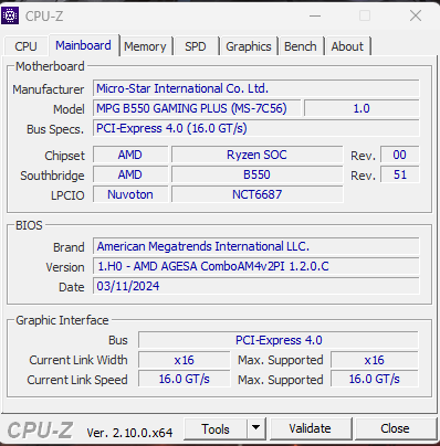

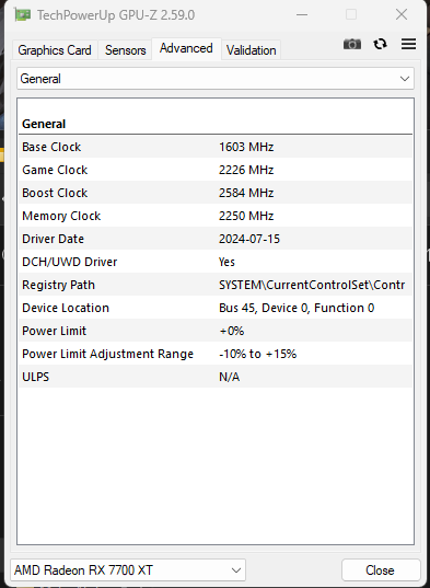

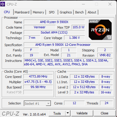

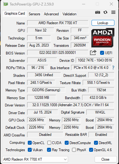

Ich habe leider das Problem, dass ich FPS Drops habe die FPS sind, immer über 100 aber die 99 % fps anzeige die geht immer und immer wieder runter egal welche Grafikeinstellung ich habe Beispiel Warthunder FPS sind immer auf 144fps wegen eines 144Hz Monitor aber diese 99 % FPS gehen runter richtig oft auf 20 30 FPS bei allen Spielen habe ich dasselbe Problem, sobald ich ein FPS Limiter setze sind die Drops sogar noch schlimmer.
Am Schlimmsten sind diese Spiele: Red Dead Redemption 2, Guild Wars 2, Dead by Daylight, Battlefield 5, Battlefield 2042, GTA 5 sowie GTA 5 Online.
Ich habe alle Treiber upgedatet, ich habe Windows 11 Installiert hat nichts Gebracht dann bin ich wieder zu Windows 10 aber Leistung war gleich also bin ich zu Windows 11.
Ich habe nach der Installation von Windows 11 habe ich nur die benötigten Treiber installiert und ein Spiel hat aber nichts gebracht.
Ich habe im Msconfig alle nicht Windows Dienste deaktiviert hat nichts gebracht.

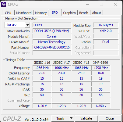

Ich habe den RAM auf XMP gestellt an und aus getestet hat nichts geändert.
2 Monitor abgesteckt, verbessert aber nichts.
Temperaturen sind normal, Grafikkarte geht nicht über 65 Grad und die CPU nicht über 80 Grad.

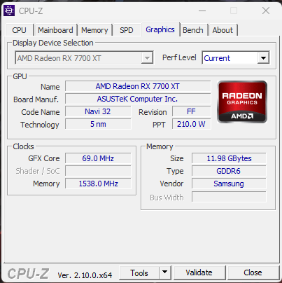

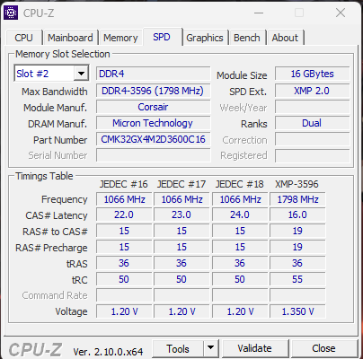

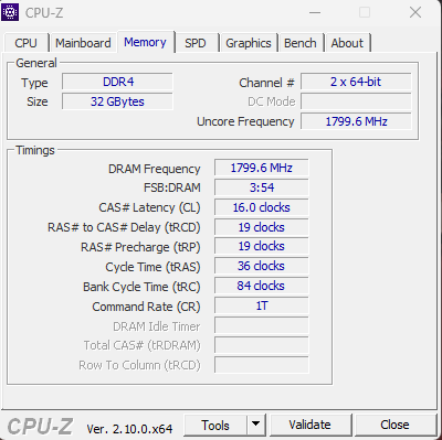

schon seitdem du das System hast oder seit wann bestehen die Probleme ? mehr als dass was du oben aufgezählt hast kannst du im Grunde auch nicht mehr machen

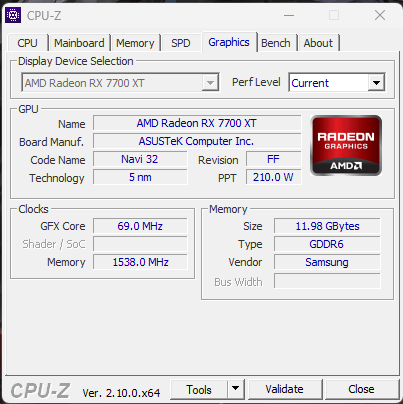

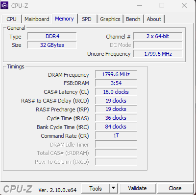

ansonsten nur mal das System mit der nötigsten Software und Treibern nutzen, keine dritthersteller Software für RGB Maus oder sonst was, die CPU-Z Screenshots sehen soweit auch alle ok aus, kann sein dass deine CPU nicht mit dem hohen Ramtakt klar kommt,
ggf. da im Bios im OC Bereich Vdimm suchen und die Speicherspannung mal von 1.35v auf 1.375 anheben oder mal auf 3200MHz runter gehen wenn du nichts an der Spannung verändern willst, was aber bis 1.4v kein Thema wäre
also Chipsatz und Grafikkartentreiber, sowie mal ältere Versionen davon testen, wenn es nichts mit dem Ram bringen sollte

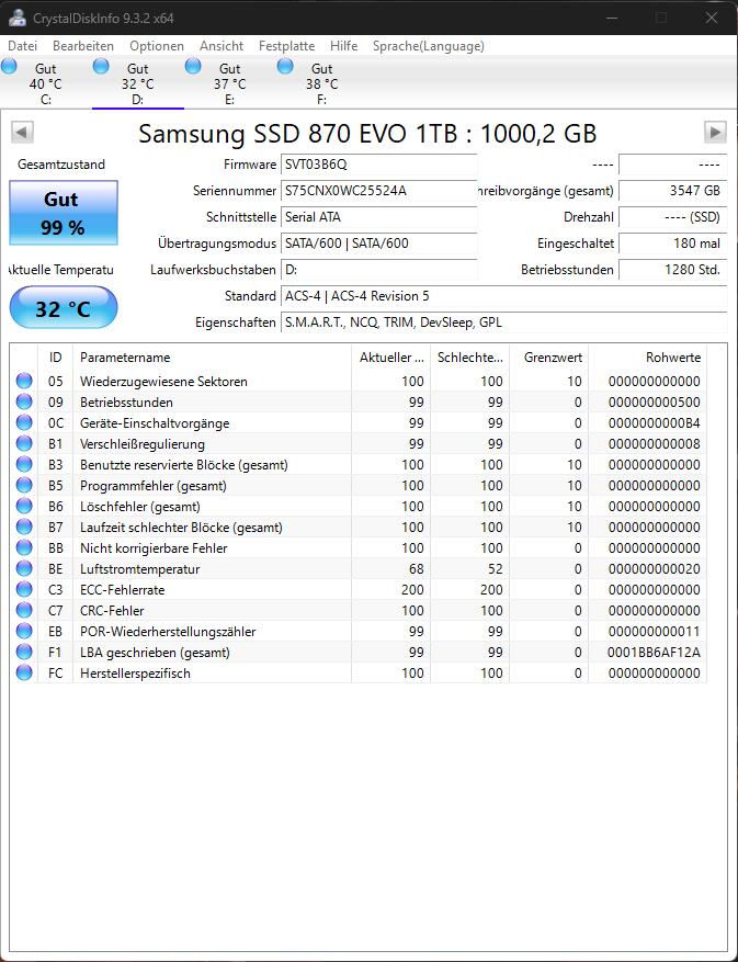

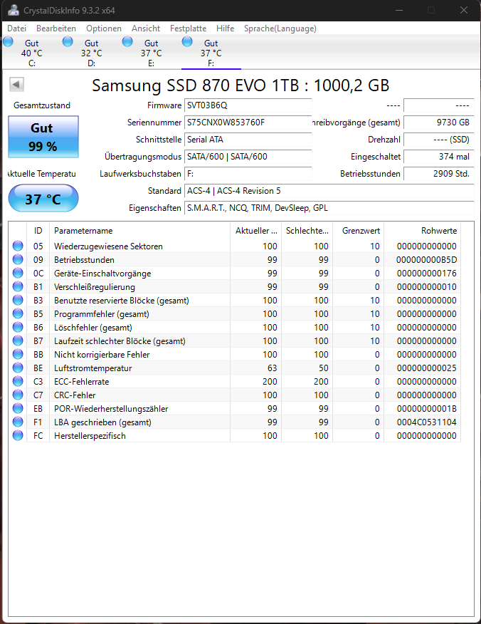

Hi, ich vermute, du hast hier ein Festplattenproblem, du hast ja schon eine Menge probiert.
Und du bekommst immer wieder dieselben Probleme.
Auf welcher platte sind die spiele?
Und hast du mal versucht auf eine andere Festplatte zuspielen?
Reaktionen: Verak Drezzt

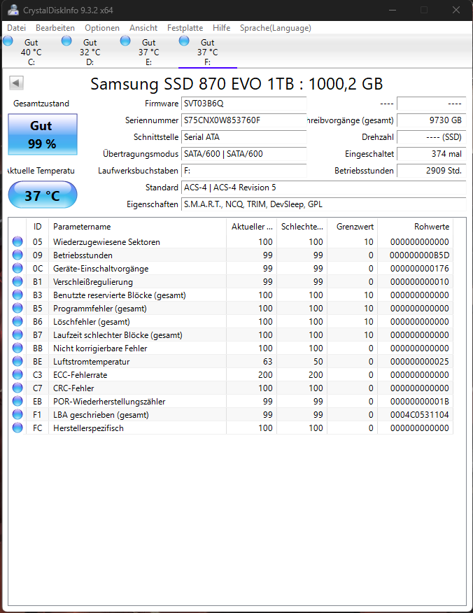

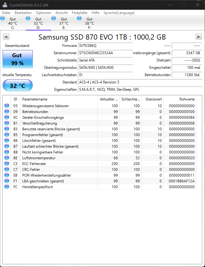

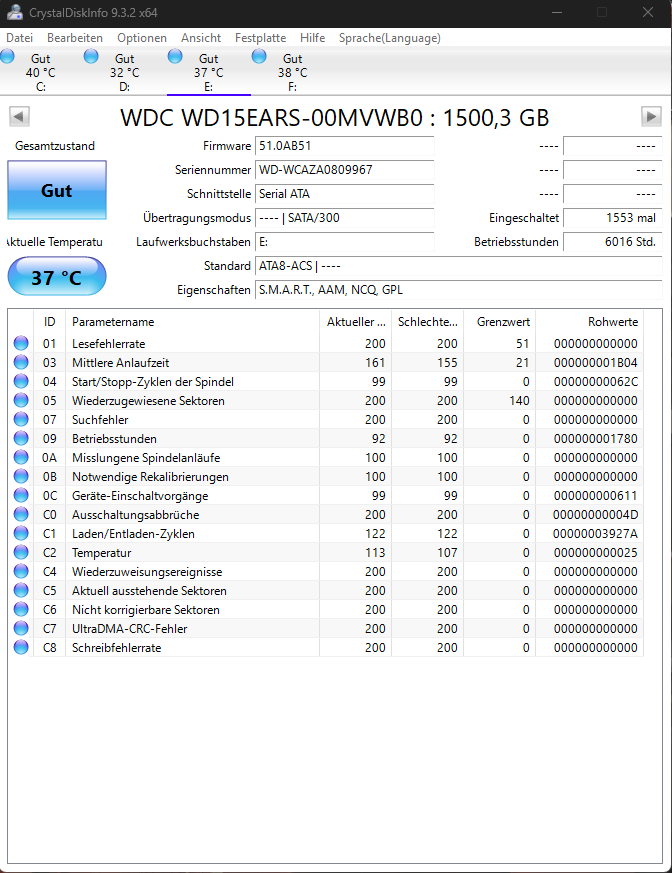

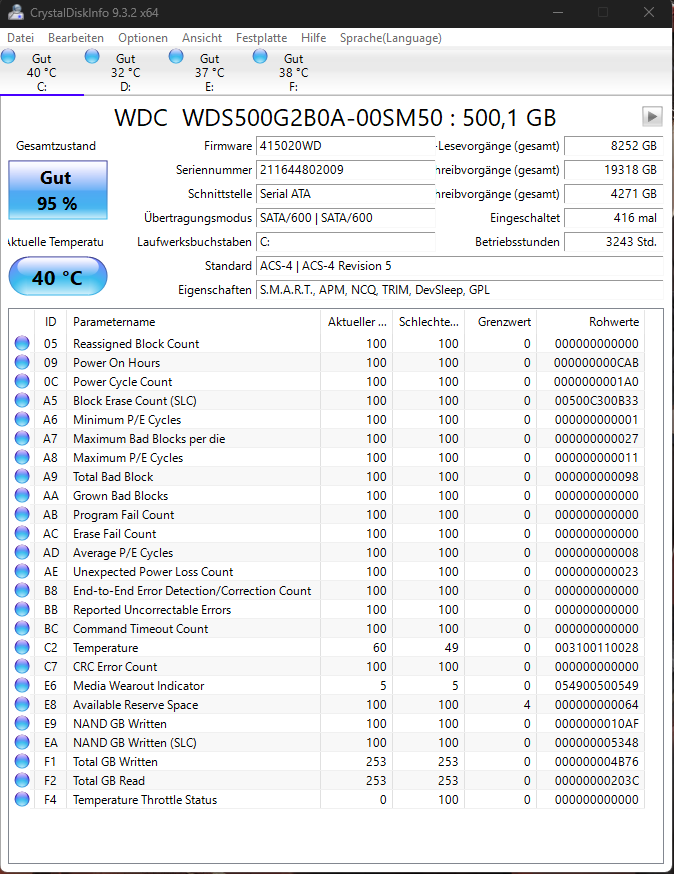

hast du mal mit crystaldiskinfo deine Platten gechekt ob die in Ordnung sind ? ansonsten nen anderes Netzteil noch zum testen da ?

ggf. mal alle Platten bis auf eine abklemmen und mit der System SSD testen ob das Problem immernoch besteht
Leider kein anderes Netzteil ist aber auch erst Anfang des Jahres gekauft worden.
Festplatten schaue ich mal, ich installiere mir mal das Programm.
und mit dem Speicher schon getestet ? solltest du jetzt bei den Platten keine Fehler finden
ansonsten wie gesagt mal nur die System SSD nutzen und von dort ein Spiel starten, bzw. zieh mal die HDD's erstmal ab

Auf 3200MHz hat leider nicht gebracht, auch die Spannung zu ändern hat leider nichts gebracht.
