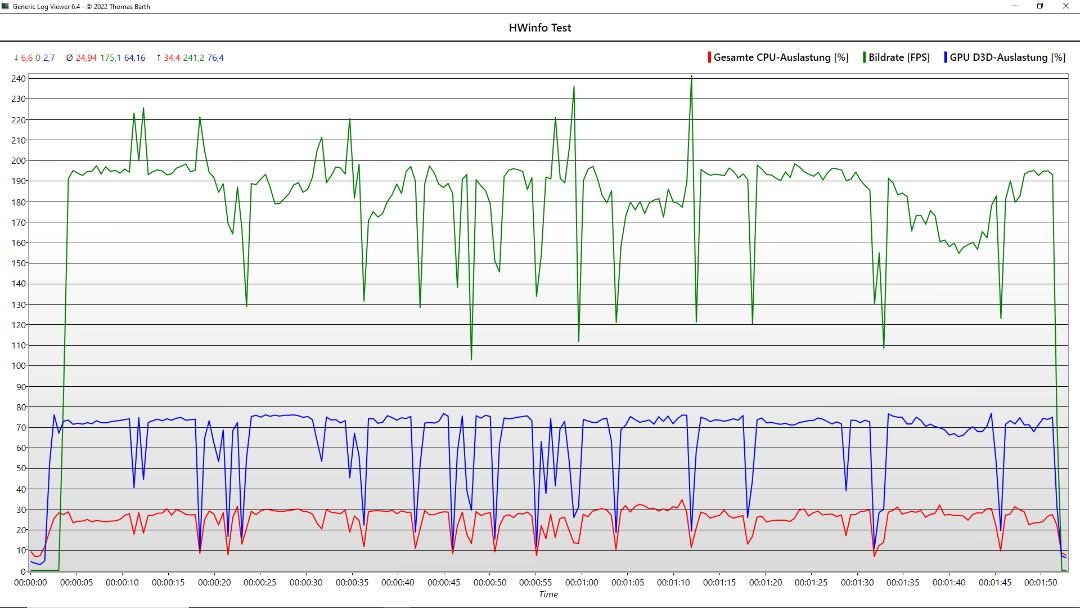

Gibt es irgendwelche Auffälligkeiten in HWinfo während den Rucklern, z.B. Takteinbrücke bei CPU oder GPU?
Ich habe eine 3 min eine Protokollierung bei HWInfo gemacht und jemand hat dies ausgelesen.
Lad mal die CSV-Datei hier hoch.
Edit: Ansonsten vlt. mal @IDontWantAName anpingen, wenn der Zeit hat, kann der sich mal nen ETL-Performancetrace anschauen. Vlt. sieht man da was.
Edit2: Aus dem Graph oben sieht man nur, dass bei den FPS-Drops alles runtergeht, also FPS, GPU- und CPU-Last. Das sieht für mich irgendwie nach nem Timout- o. Blockier-Problem aus.
