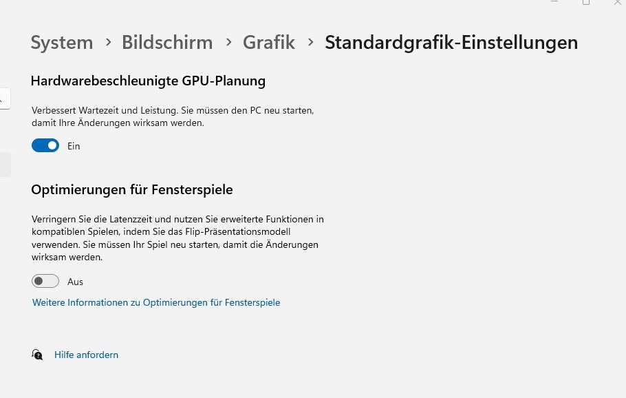

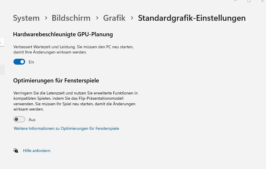

@Kagetane15 Windows Energieoptionen auf Hochleistung probieren...
Spielmodus im Windows deaktivieren und vor allem
Hardwarebeschleunigung GPU Planung DEAKTIVIEREN (kann tatsächlich helfen!) und PC neu starten.
Habe sogar ultimative Leistung getestet.
Habe ich so wie den Spielmodus.
