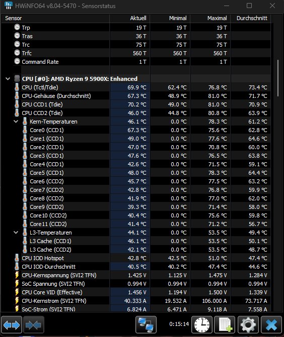

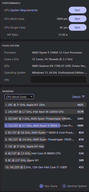

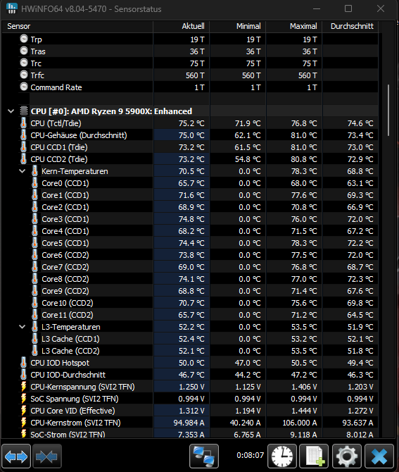

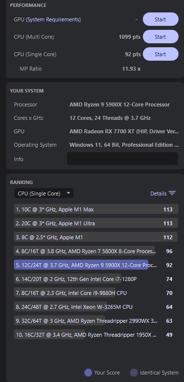

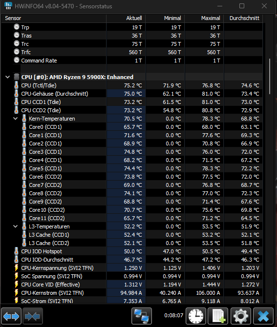

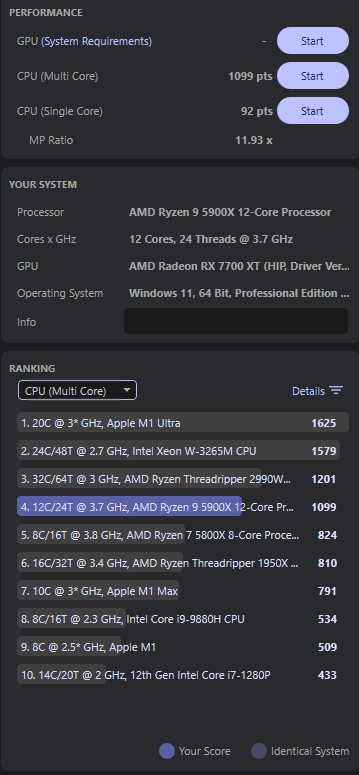

AMD-Flo schrieb:

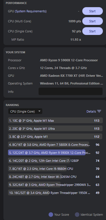

Du kannst auch Cinebench
Hoffe, das ist so richtig.

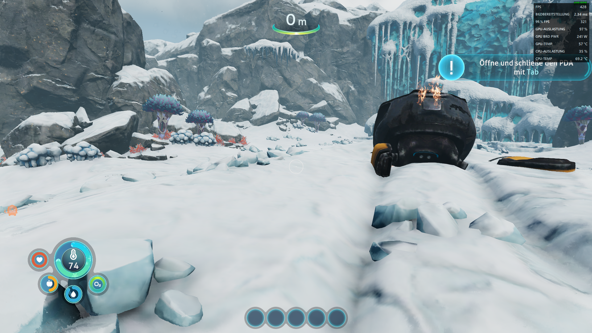

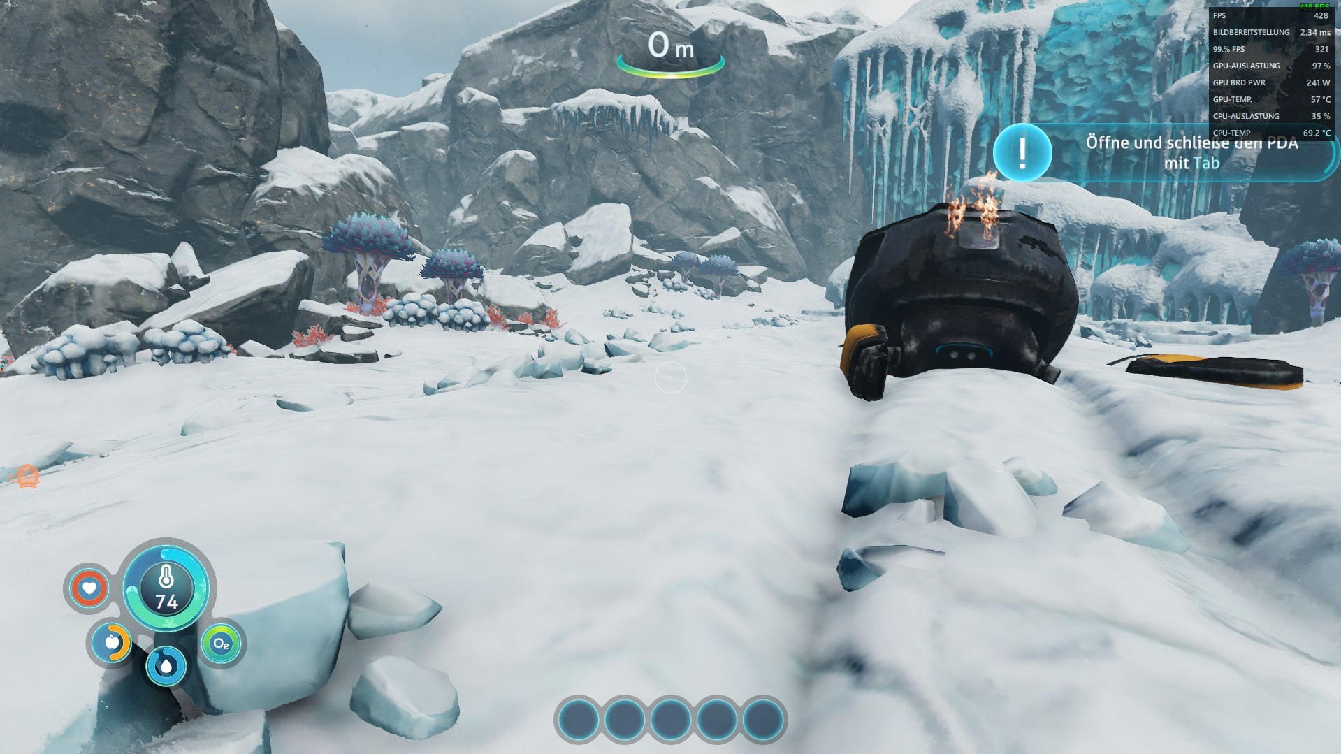

Ist es normal, dass die GPU in dem yt-Beispiel des Spieles nur 70-80W verbraucht?
Meine RX6750xt liegt durchgängig InGame bei >150W

Die Temperaturen unter Cinebench sehen ok aus. Komisch, dass es 0°C als Minimum anzeigt.

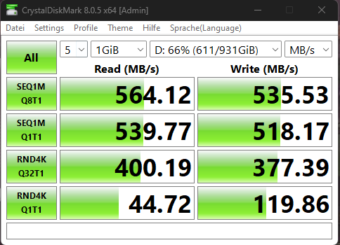

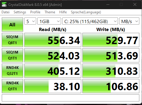

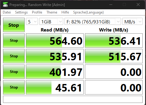

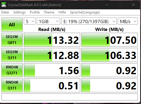

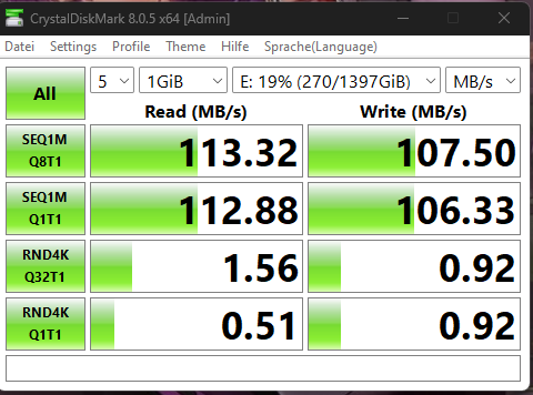

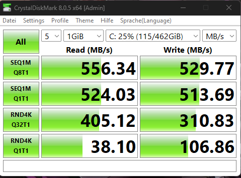

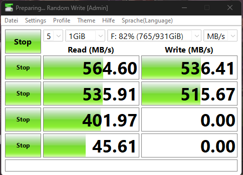

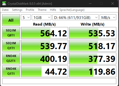

Mach mal einen Crystaldiskmark mit allen Platten.
Mache ich eben sofort.
Die E Festplatte ist die HDD.
Das ist die Auslast in Subnautica, aber da sind die Drops auch extrem.

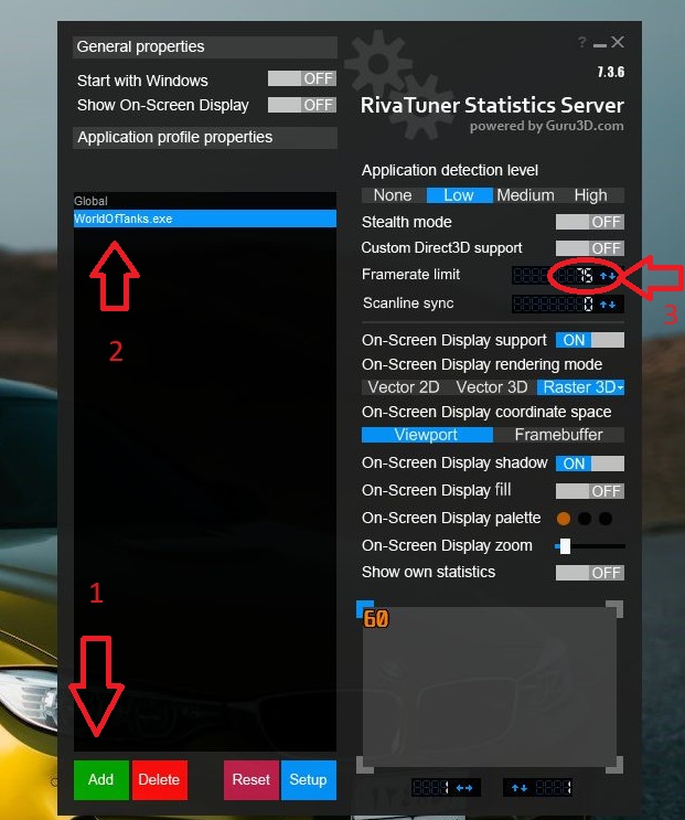

Schalte Vsync und sonstige Begrenzungen im Spielt/ Treiber aus.

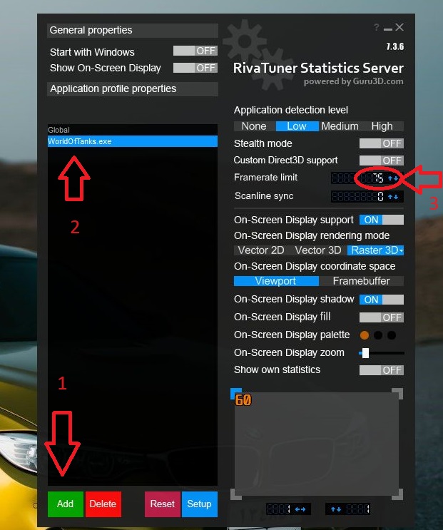

Installiere RTSS und Afterburner.
Im RTSS kann man Framelimit festlegen, dadurch bleiben die Frametimes viel ruhiger.
Ob es hilf, weiß ich nicht. Probieren kann man.
