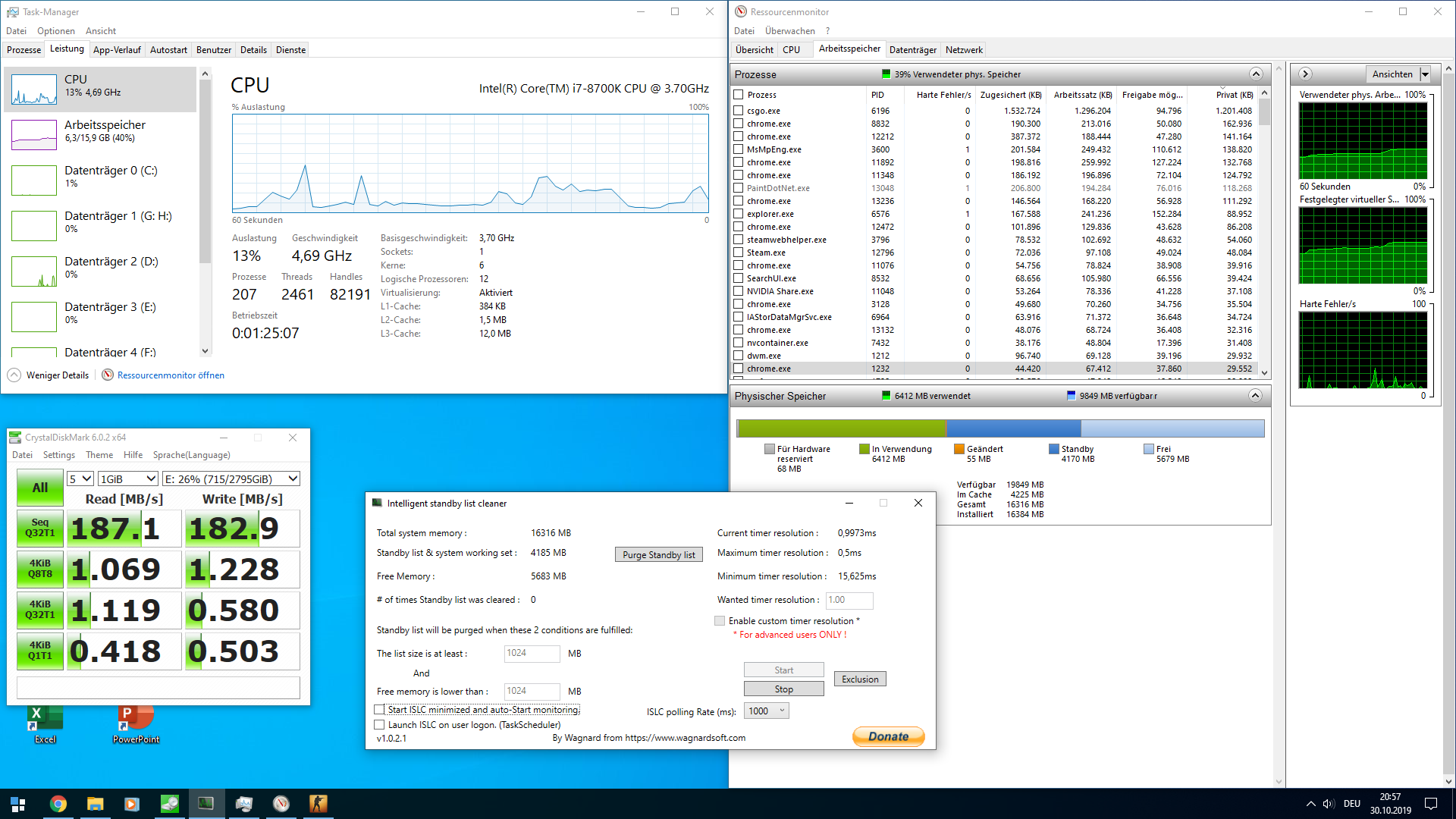

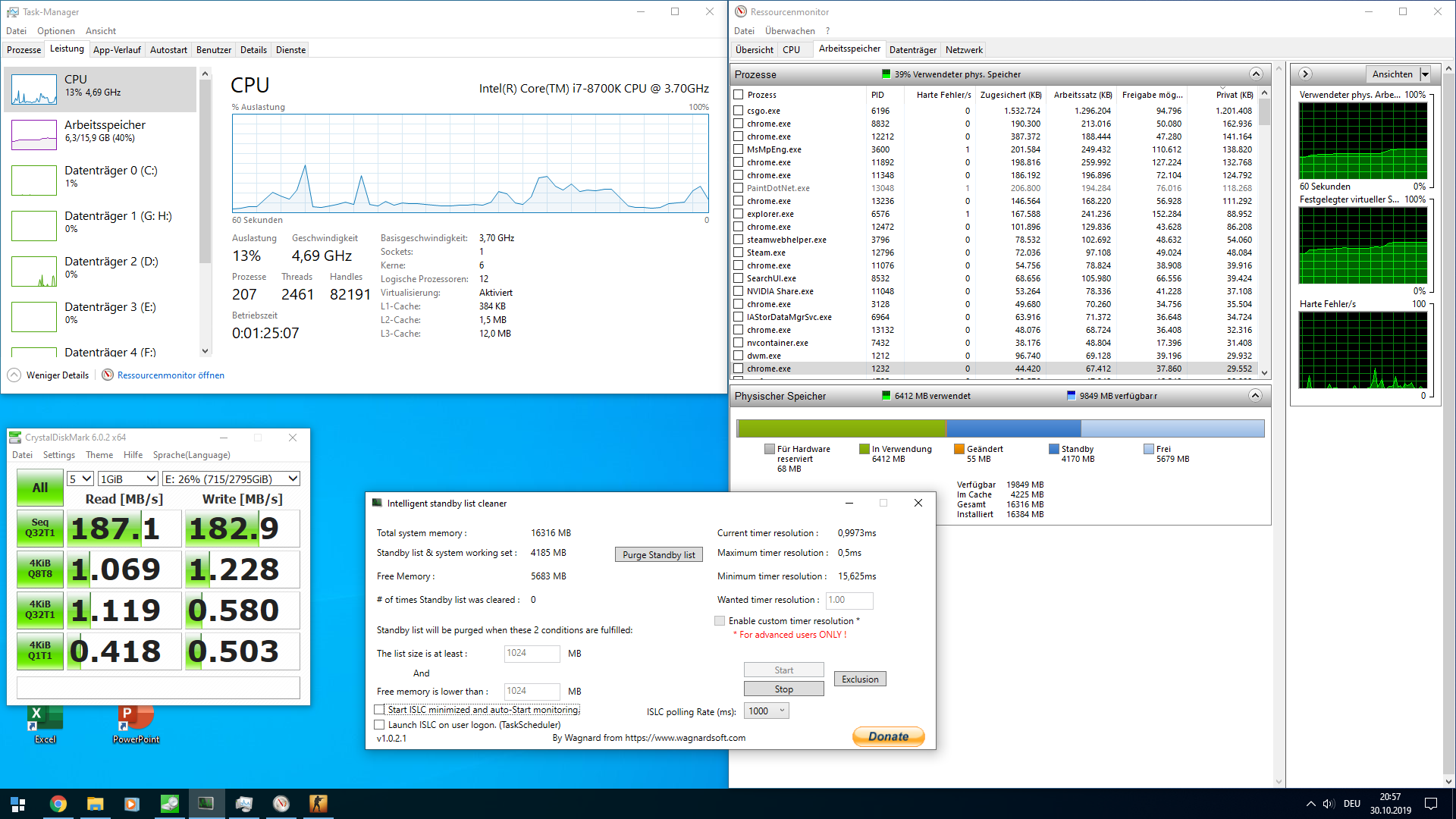

teste erstmal das mit dem islcs. das geht fix und kann klären obs daran liegt oder nicht.
wobei ich das für ausgeschlossen halte dass csgo mit 16gb nicht läuft
Reaktionen: eazyeazy
Installieren, programm starten und aktivieren

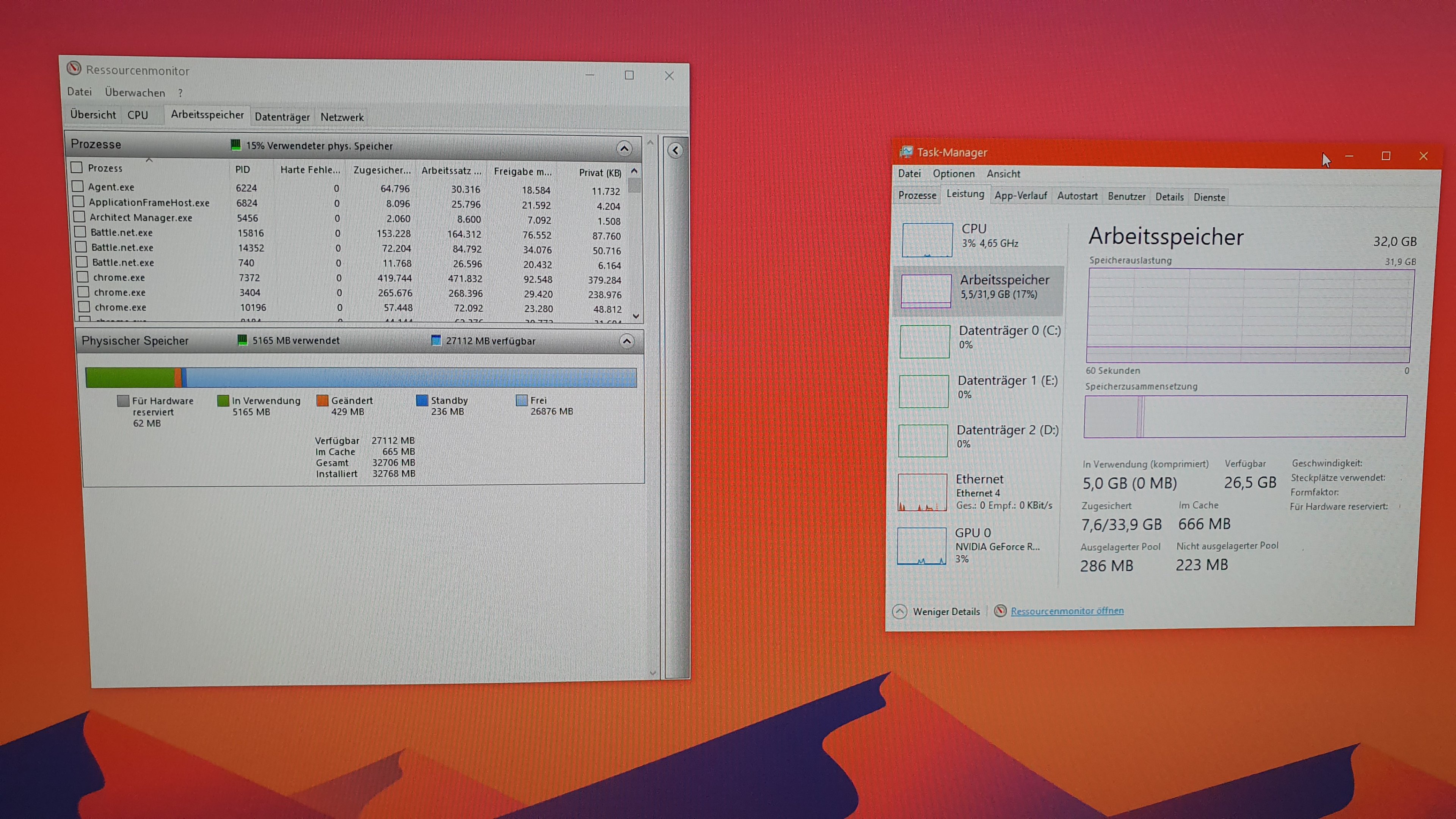

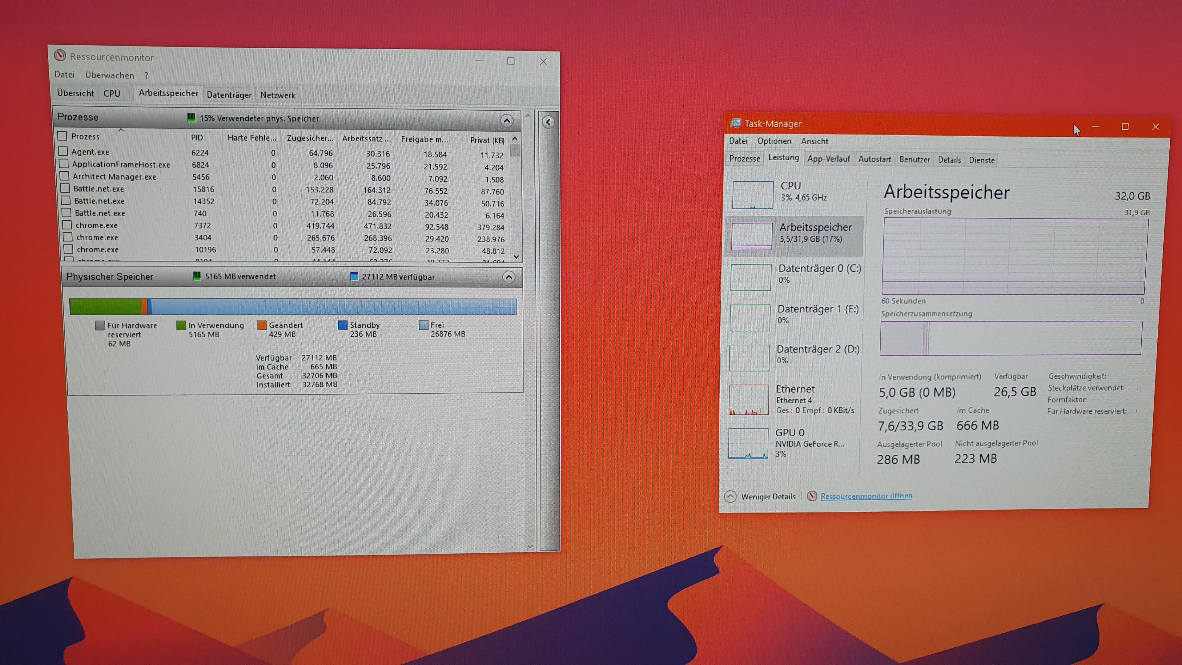

Spiel doch mal csgo, mach den taskmanager auf - leistung - ressourcenmonitor - arbeitsspeicher und mach ein foto vom balken des rams

Jo, tool ist aktiv und ram sieht gut aus.
Ruckelt es noch? Wenn ja, dann hat islc nichts gebracht und es lag nicht am ram.

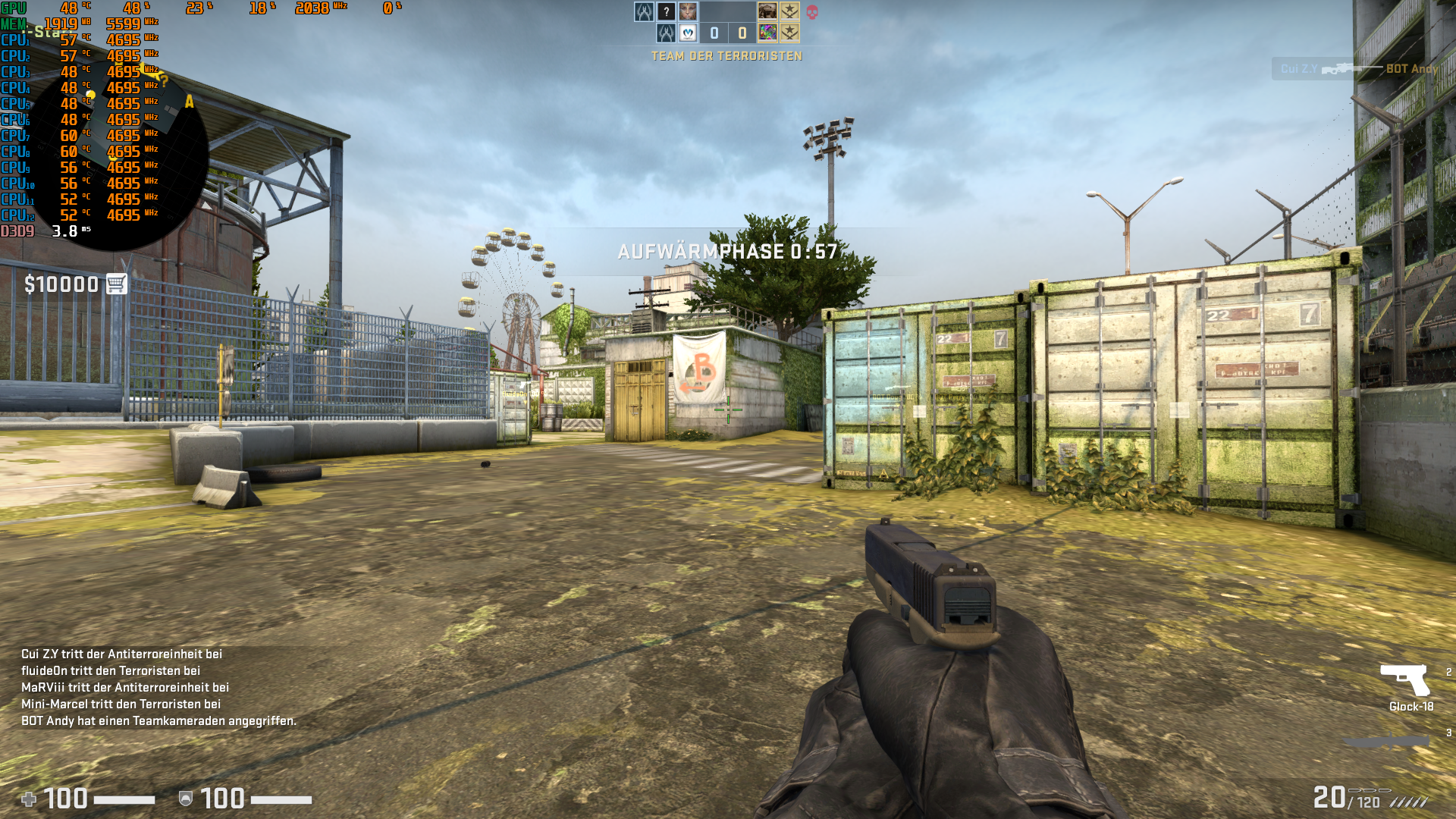

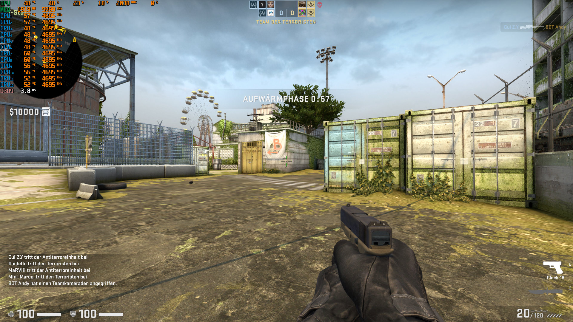

Wo siehst du 50fps?
50fps bei csgo in full hd mit einem 8700 und gtx1080 kann nicht sein.
Wenn die frametimes 3,8 sind, müsste er 263 frames haben :)

Ok schade. Ich habe immernoch nicht verstanden wieviel fps du hast und wie die ruckler aussehen. Cs go mit 30fps video zu zeigen in dem du ruckler zeigen willst ohne den frametimegraphen macht wenig sinn.
Nochmal: neues video aufnehmen, 3 minuten lang, fps anzeigen, frametimeGraphen anzeigen und vllt. Das video 60fps.

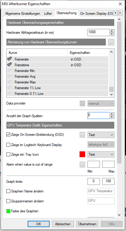

FrametimeGraphen?! In MSI gibt es nur diese Optionen:

Musst das auch im rtss aktivieren. Google mal bitte schnell "msi frametime graph anzeigen", das geht doch schneller als hier zu fragen und bei youtube gibts sogar auch anleitungen mit video :)
