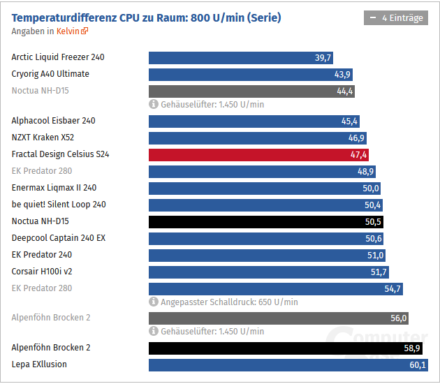

Und hier noch mal die passende Statistik zu AiOs

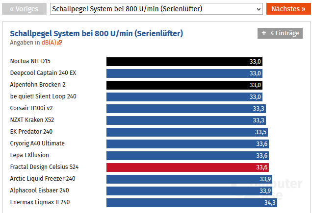

Und die folgende zum Thema Lautstärke
Quelle CB-Artikel
