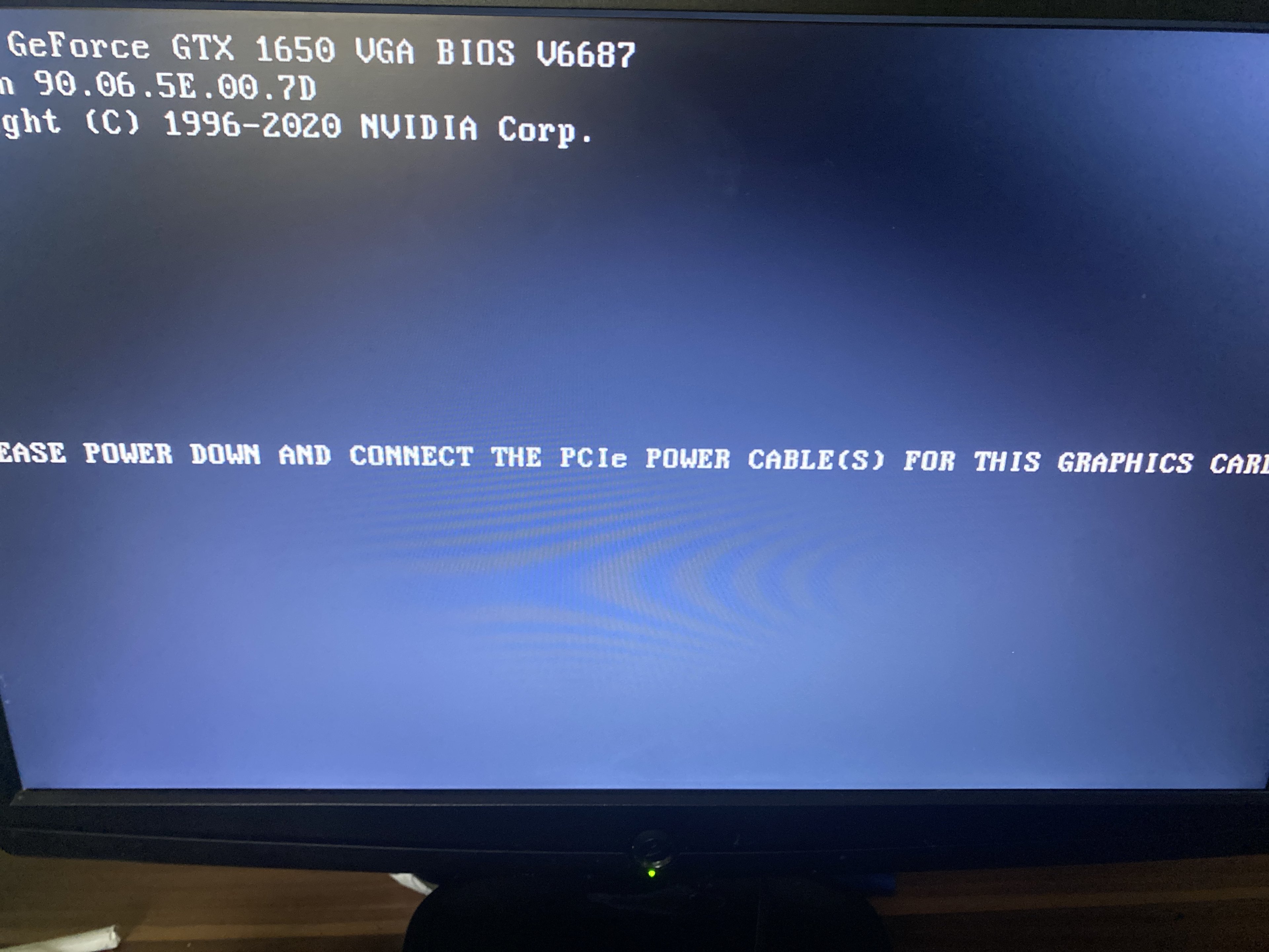

Hallo, Ich habe einen Fujitsu Computer mit einem i3 4170 und heute wollte ich eine gtx 1650 installieren, doch ich bekam eine fehlermeldung direkt nach dem start "Please Power Down and connect the PCIE Power Cables for this graphics card" dabei hat diese Grafikkarte keinen Stromanschluss.
Hat da jemand einen Rat für mich?

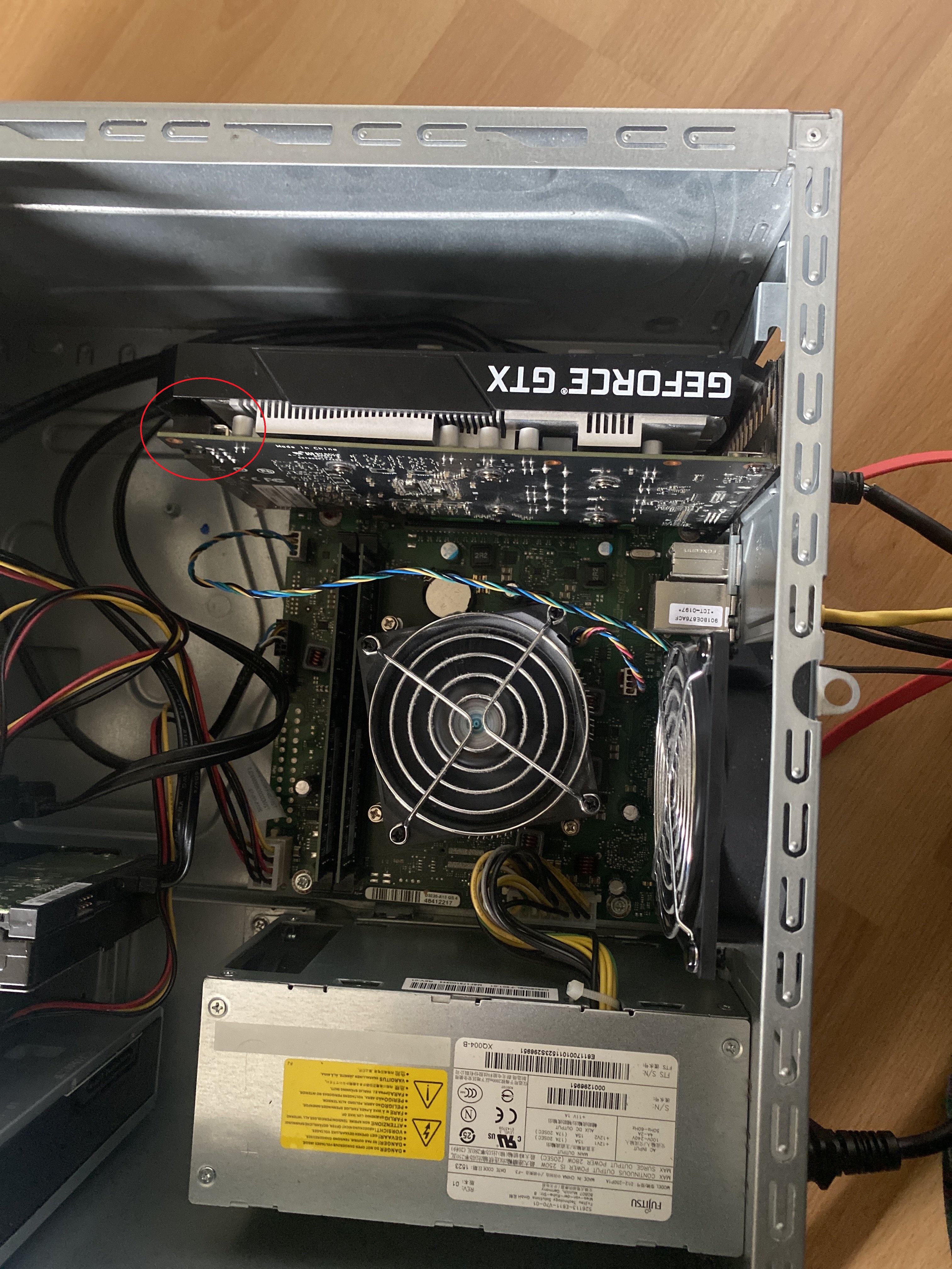

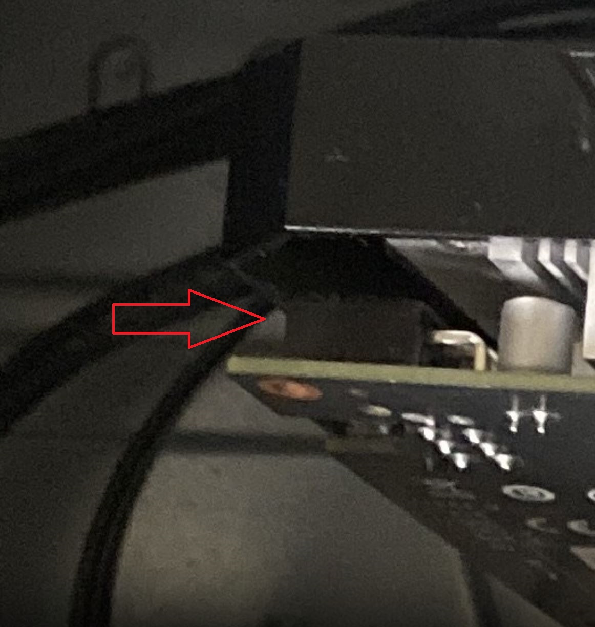

Doch hat sie, am Ende der Platine, das ist auf dem Screen gut zu sehen.
Er ist nur nach hinten raus und nicht zur Seite.

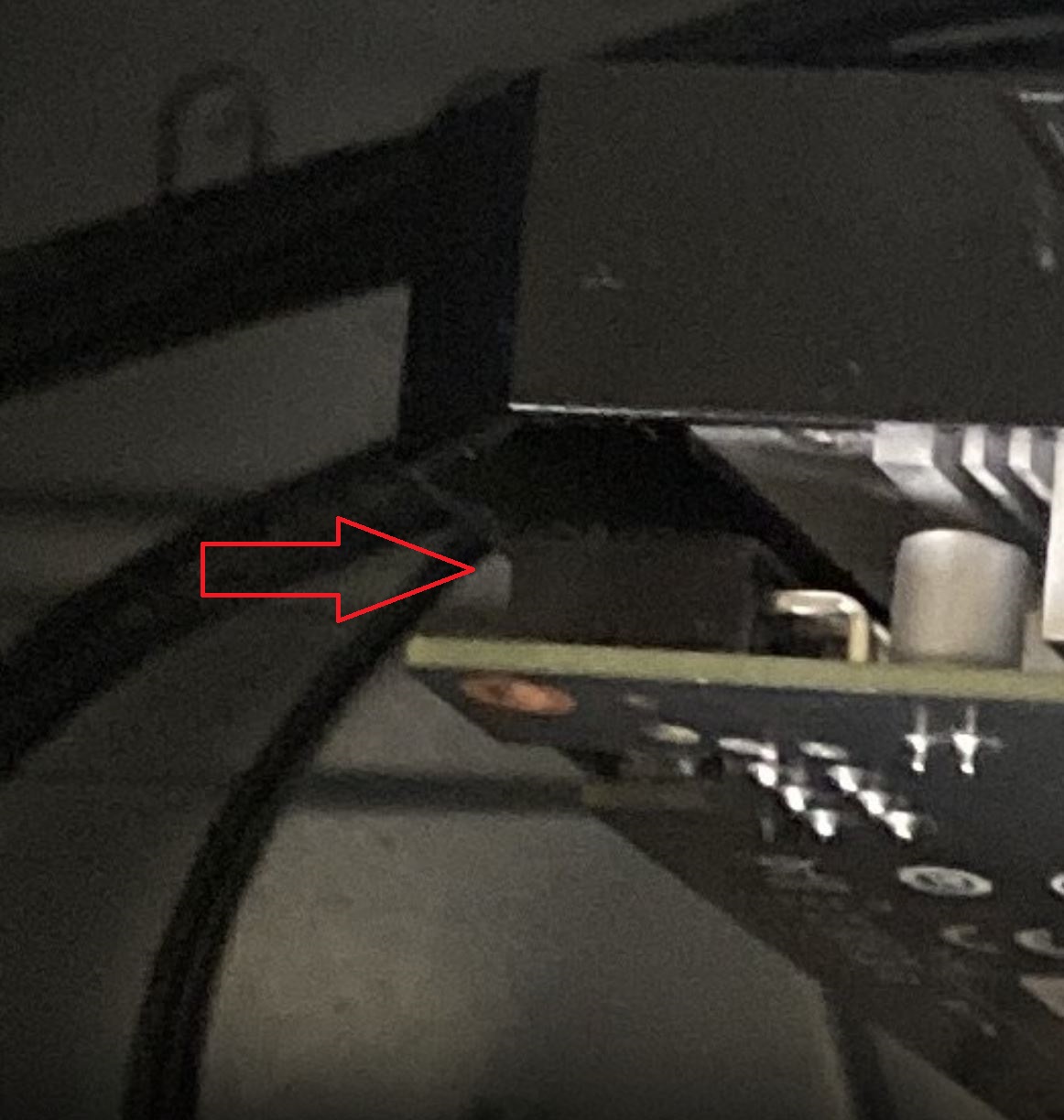

Deine Karte brauch denk ich mal einen 6 Pin Stromanschluss, vom Netzteil.
