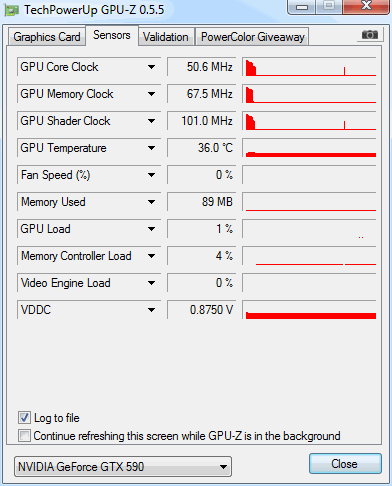

hab ich halt missverstanden. alles sitzt gut und die Temps sind wieder normal. weiss nicht was da war, verglichen mit dem GPUz bild am anfang mit jetzt hab ich gesehn das die karte doch unter last war

Ne hab nur einen Monitor dran woran siehst du das denn das sie im 3D Modus taktet??

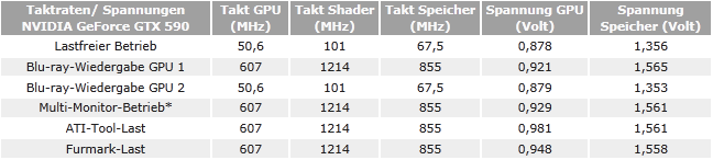

Schau Dir mal die Tabelle im Anhang an. Dort ist aufgeführt welchen Takt die GTX 590 im Idle haben sollte.Nuri schrieb:...woran siehst du das denn das sie im 3D Modus taktet??
Quelle:
ht4u.net
(Korrektur)

Nuri schrieb:@S.V.K
Dein erster Screen ist ein Screen bei max. Taktrate... und dein zweiter im Idle... wie man sieht, fällt auch die Temperatur
Wenn es dich stört, dass die karte auch mal ohne Spiel hochtaktet, kannst du ihr das mit den nVidia Inspector abwürgen... ansonsten, wie gesagt; alles OK

Ich hab mir gerade nochmal die ganzen Postings von Seite 1 durchgelesen. Unglaublich! Hat sich keiner die Screenshots vom TE angesehen?
Der Hit wäre ja gewesen, wenn der TE jetzt angefangen hätte die Wärmeleitpaste zu erneuern oder die GTX 590 gar zum Händler zurück geschickt hätte!

Auf dem ersten Screenshot sah man ja, das die Karte im 3D Modus lief. Auf dem Zweiten ist sie dagegen wieder im stromsparenden 2D Modus. Wahrscheinlich lief irgend eine Anwendung (z.B. Internet Browser mit einer Flash Animierten Seite) die den 3D Modus angefordert hat.

Er hat doch gesagt dass er den 2. Moni abgeklemmt hat.
Das ist doch ganz normal. Praktisch keine Nvidia taktet mit 2 Monitoren in den 2D runter.
Das muss man forcieren wenn man es drauf anlegt, z.b. mit dem Inspector.
Und dann ist es auch kein Wunder wenn die Karte warm wird im Idle, da sie nicht runtertaktet.
