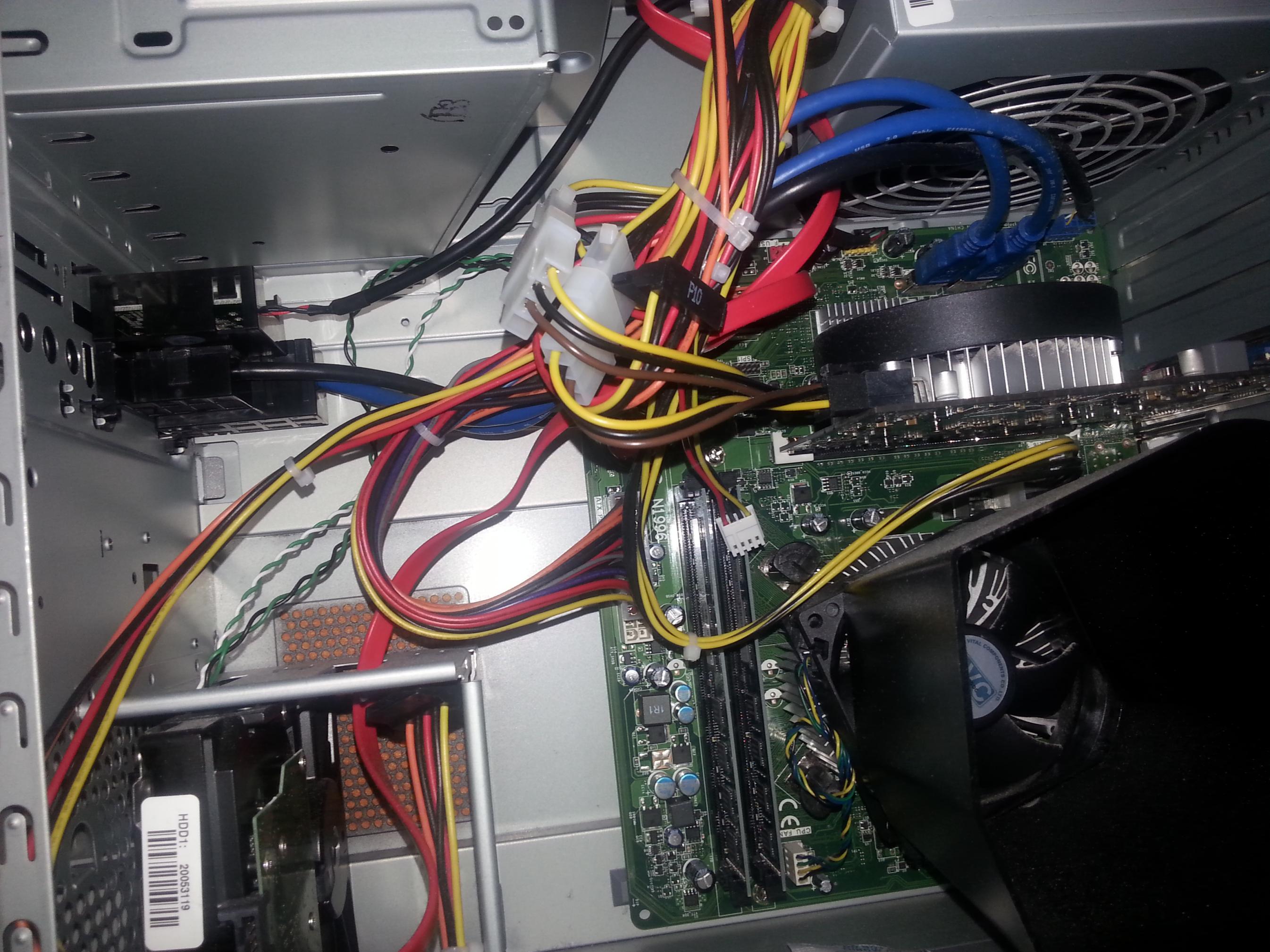

Ich hol mir jetzt sowieso eine normale GTX 660 weil für Ti hat das Netzteil zu wenig stecker. Nur weis ich nicht ob ich die 650 rausbauen kann und welchen Stecker ich brauche.Auf folgenden Bild ist die GTX 650 mit demselben Stecker angeschlossen wie bei ner 660 oder irre ich micht da. 2013-08-13 20.22.08.jpg

Achso noch ne Frage habe gerade die 650 rausgebaut und habe festgestellt das der 6 polige PCIe Stecker nur 5 Kontaktstellen hat.
Die beiden molex Stecker sind auch nur 3 von 4 Kontaktstellen belegt . Wieso ist dies so ?
Wieso das so ist ? ... keine Ahnung ... aber das past schon .
5 Anschlüsse ein stecker leer , ist bei mir nicht anders . ;)
