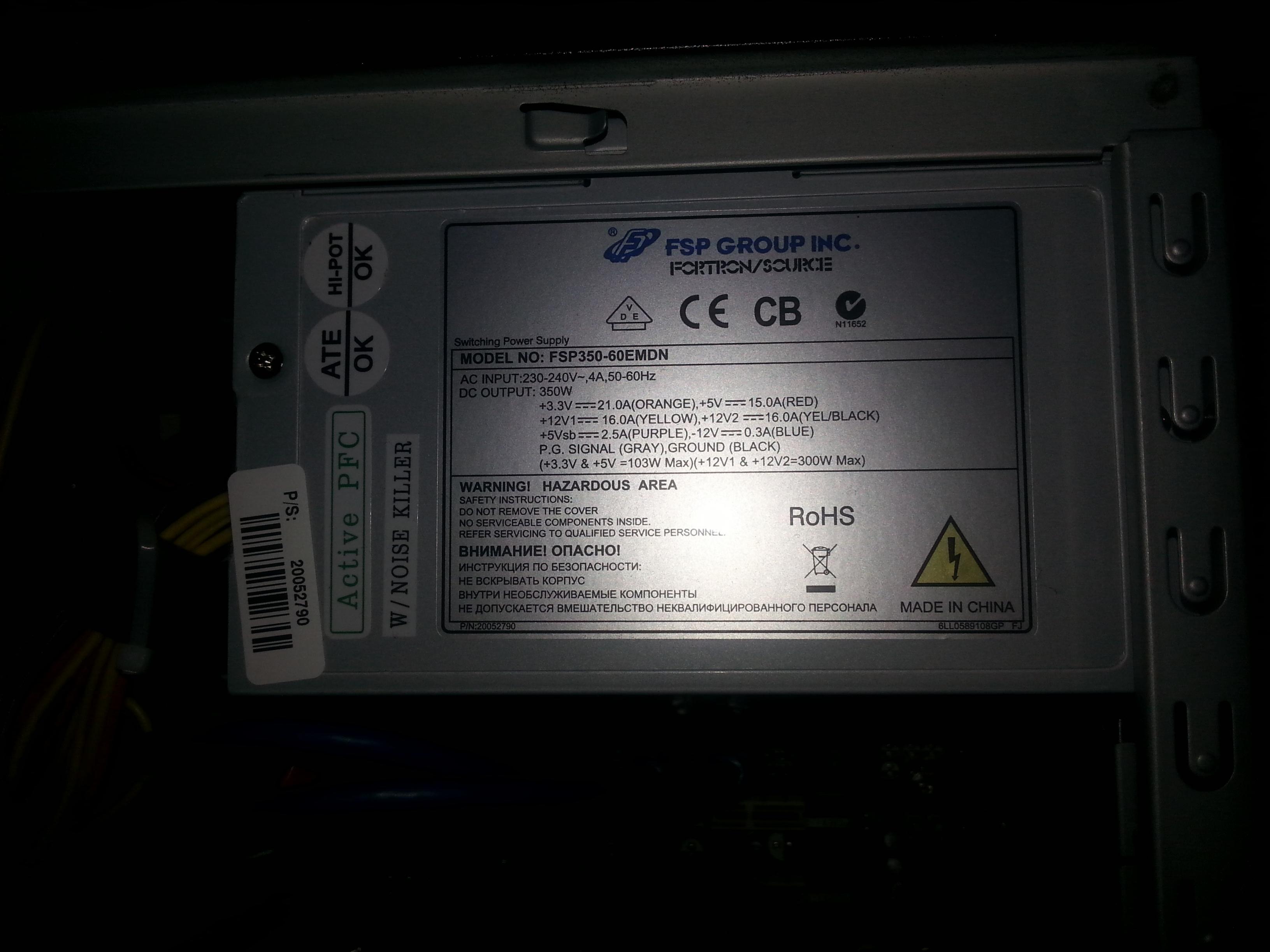

Geht nicht da es keinen 6Pin PCIe Anschluss hat und die GTX 660Ti braucht davon 2, zwar könnte man es mit einen Adapter machen da es aber nur 2 IDE Anschlüsse hat geht das nicht da man insgesamt 4 Stück bräuchte

kannst du beides, 660ti/670 mit fahren.
dein netzteil ist nicht schlecht - 300W auf 12V reichen aus.

Also ich hab eine normale 660 GTX ( 1 x 6 pin ) , mein Netzteil hat 2 x 12 V mit je 17 A das Geht !
Dein Forton hat 2 x 12 V mit je 16 A da sollte eine 660 GTX ebenfalls passen .
Eine 660 GTX mit TI oder 670 braucht schon 2 x 6 pin anschlüsse das würde ich nicht riskieren.
