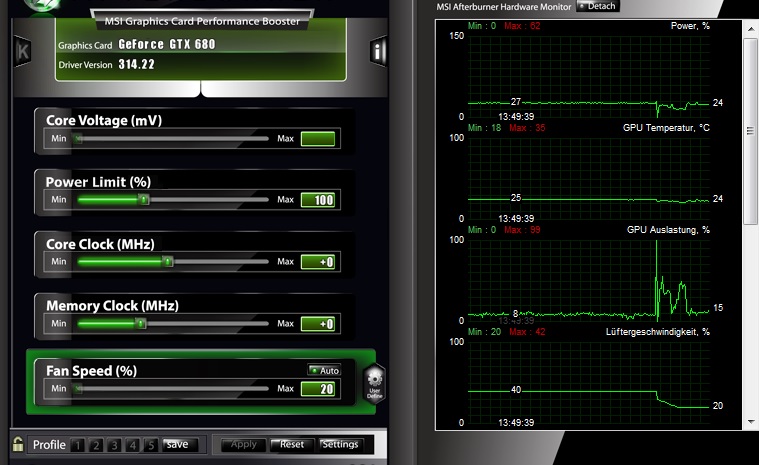

Ich hoffe ich bin hier richtig. zu meinen Problem ich habe es heute das Erste mal erlebt; Während ich Diablo 3 spiele wird das Bild schwarz und ich bekomme kurz kratzenden Sound, nach 5 Sek ist das Bild wieder da und ich bekomme die Fehlermeldung "Anzeigetreiber ist abgestürzt und wurde wiederhergestellt"
bei Msi Afterburner sieht der absturz zu aus:
Da ich nicht sicher bin was da der mögliche Fehler sein kann, und das letzte was ich will ist nen Totalausfall.

hey, da du den letztens treiber 314.22 drauf hast liegt es wahrscheinlich an dem...!
der ist evtl bisschen verbuggt.
Probier mal den letzten BETA treiber oder stell mal FXAA aus...!

probier doch mal fxaa ausschalten oder den Beta Treiber 314.21 dann müssten die abstürze aufjedenfall weg sein
Hau den aktuellen Treiber runter und installier den 314.21 beta Treiber. Hätte mit dem aktuellen auch ziemliche probleme
Also bisher keine weiteren Probleme mit dem alten Treiber, falls der Fehler nochmal vorkommt melde ich mich
