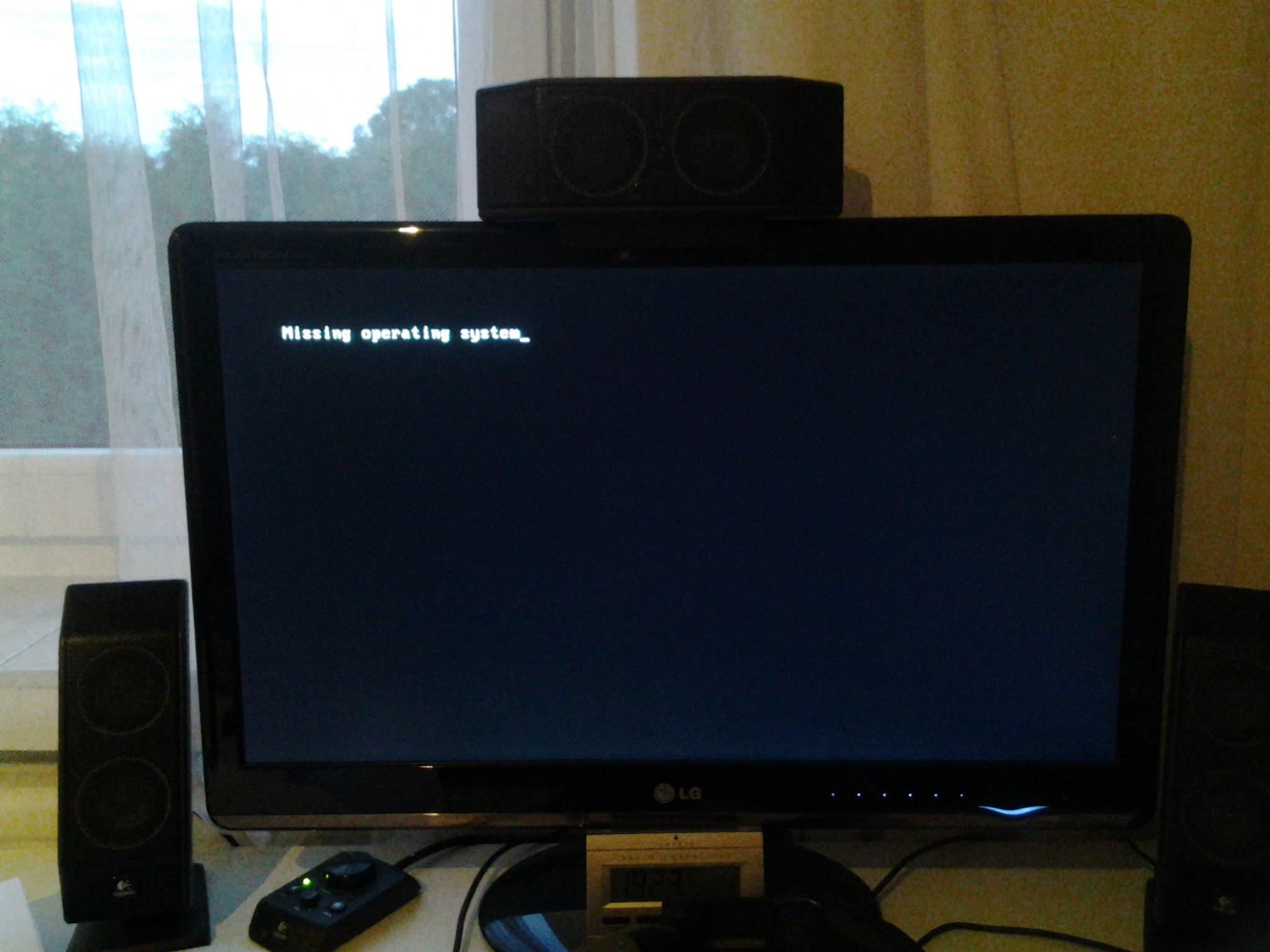

Soooo also ich hab ein Live Update gemacht und er hat ziemlich viel geladen und installiert, dann hat er das bios geupdatet und den Rechner runtergefahren und dann wieder von alleine gestartet, siehe es steht jetzt da Missing Operating System :mad:
Ach hab noch vergessen zu sagen ... aaaaaaaaaaaaaaaaaaaaaaaaaahhhhhhhhhhhhh :pcangry:
Genauer bitte. Wo steht das, im Windows Anmeldebildschirm? Hab ich in 20 Jahren noch nie gelesen diesen Text :/
Bootfehler auf Deiner SSD/Festplatte :)

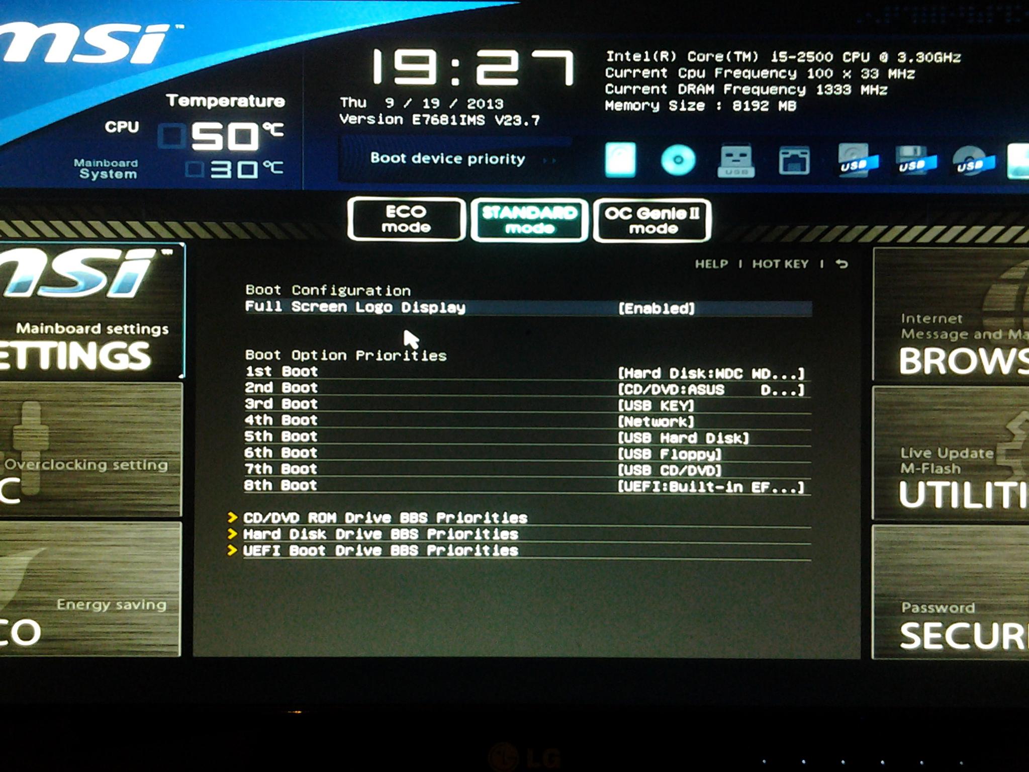

Mhh. Folgende Möglichkeiten:
- Es ist kein Betriebssystem installiert (da du den Rechner geupgraded hast eher unwahrscheinlich)
- Guck mal im UEFI unter Boot bei Boot-Priority. Durch ein Update werden meist die die Einstellungen gelöscht, so dass z.B. auch dein Bootlaufwerk nicht mehr als erstes gestartet wird.
Also wie gerade angedeutet im EFI auf Boot gehen. Dort sollte es dann einen Punkt "Priority" geben. Dort findest du eine Liste mit deinen Laufwerken. Ganz oben sollte deine Festplatte mit dem Betriebssystem sein, auf dem zweiten Punkt würde ich das DVD-Laufwerk nehmen.
Nach den Änderungen das speichern nicht vergessen (meist kannst du das direkt per F10 machen) und den Neustart des PCs abwarten. Dann sollte dein Problem eigentlich gelöst sein.
Es kommt immer das selbe ...
Im bios dann so
Boot-Reihenfolge geändert? Tauchen in der Auflistung auch alle Laufwerke (Platten, SSDs + DVD-Roms) die bei dir eingebaut sind?
Wenn Nein, dann prüfe mal den Sitz der Stecker. Vielleicht hat sich da beim Einbau etwas gelöst.
Ist alles da, und da steht nur eine Festplatte , weil die zwei die ich drin habe als eine laufen ... hat mir ein Bekannter so gemacht.
Beim Startbildschirm steht: no hard disk is detected!
Aber im BIOS erkennt er sie doch :freak:
Mach first boot device -> deine Festplatte wo dein os drauf ist
Wie meinen ?
Hat der ein RAID System eingerichtet oder wie ist das zu verstehen ?
Soooo er läuft wieder, dank dem Hinweis mit dem RAID :) das müsste ich noch umstellen ... Dann er hat alles schön geupdatet und siehe da, Grafikkarte funzt ... Nicht aaaaahhhhh :'(
