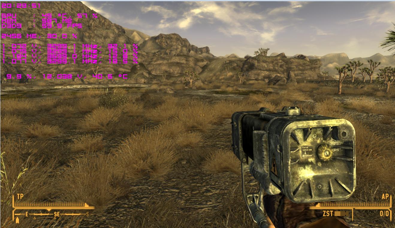

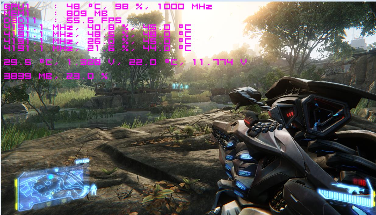

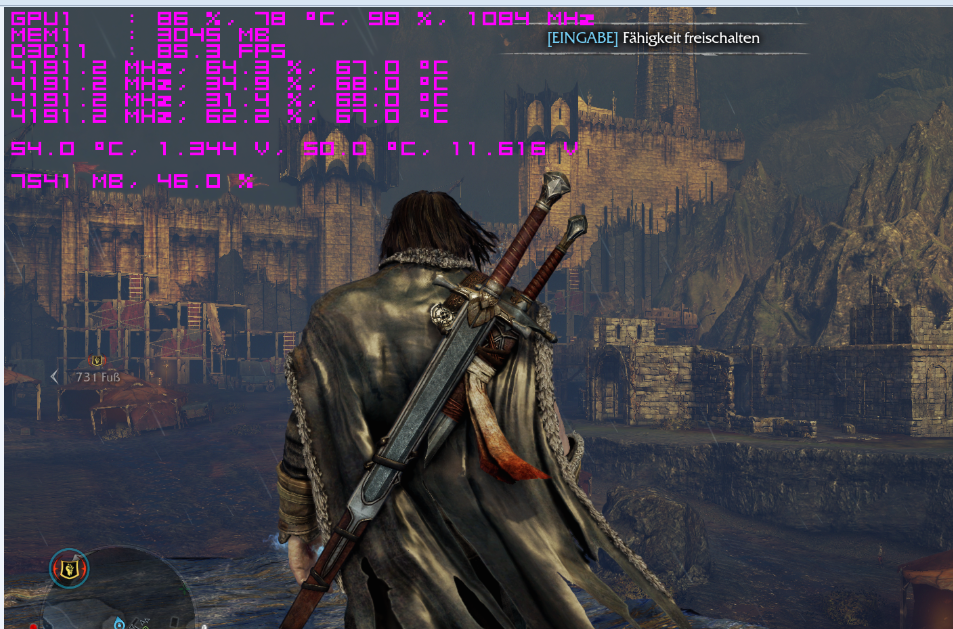

Du kannst ja mal den spannungsverlust im osd anschauen :
Je nach Spiel geht das schnell mal unter 11,7 dann wird das eng .
Das ist jetzt auch eine 780 GTX in Mordors Sch. und mein Netzteil ( Cougar A 450 ) ist an der Grenze .

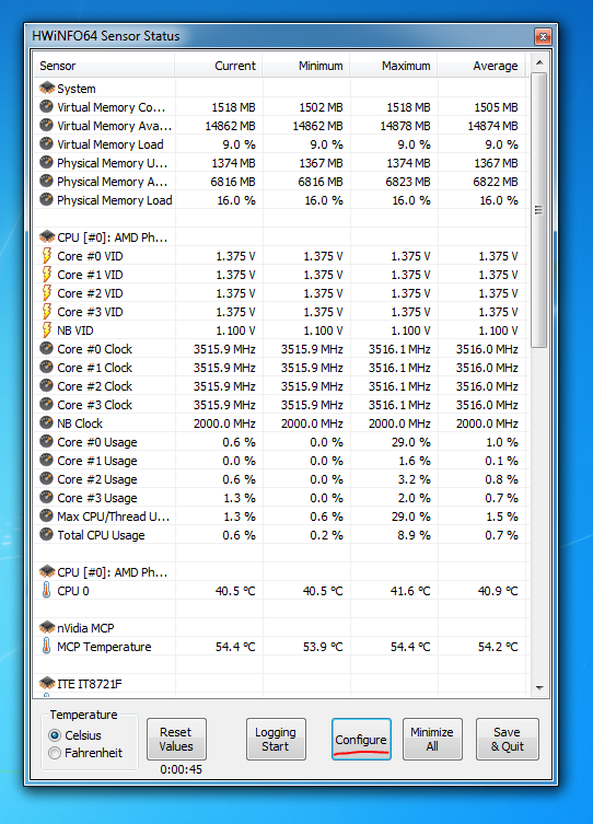

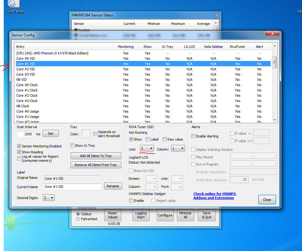

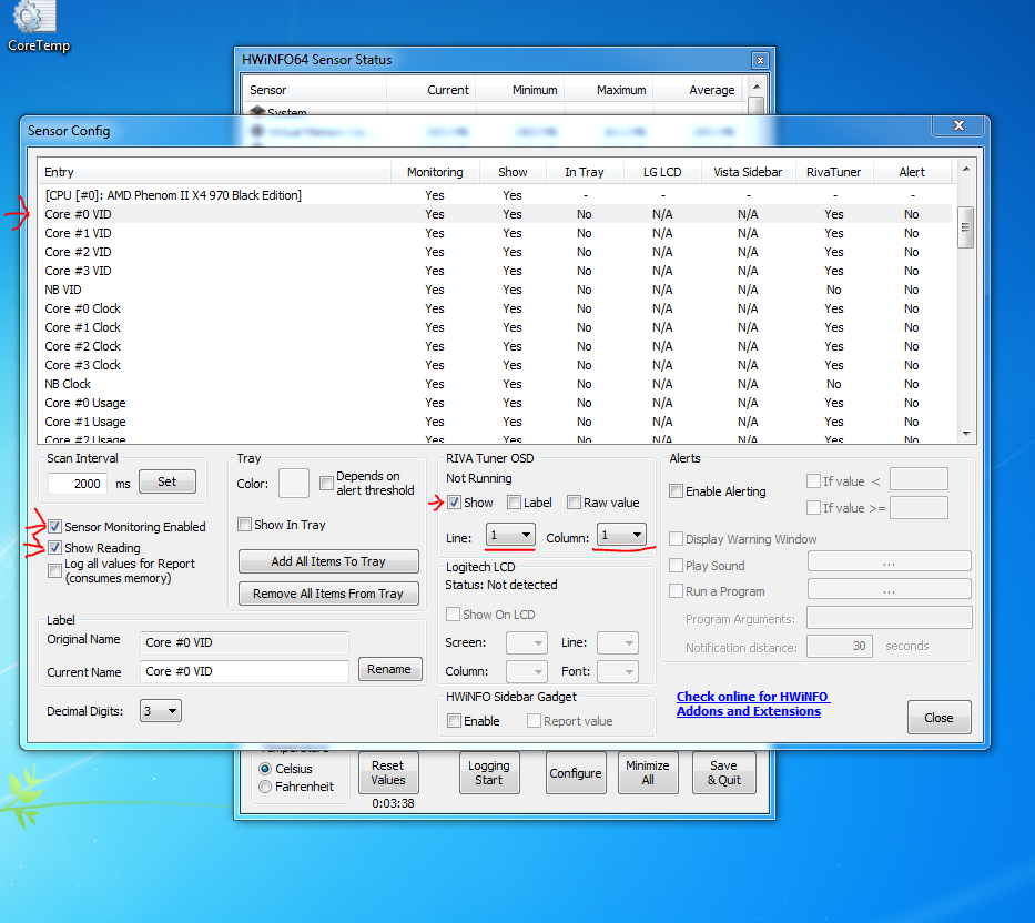

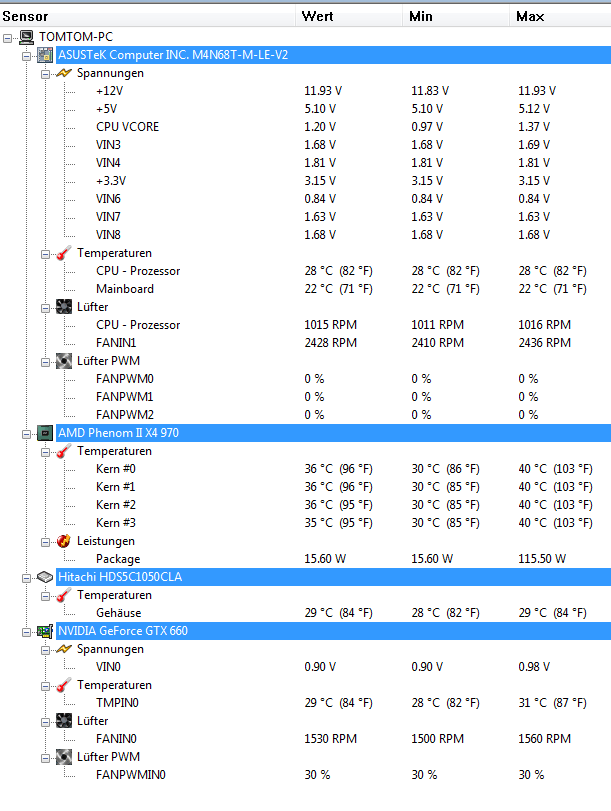

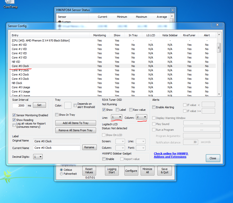

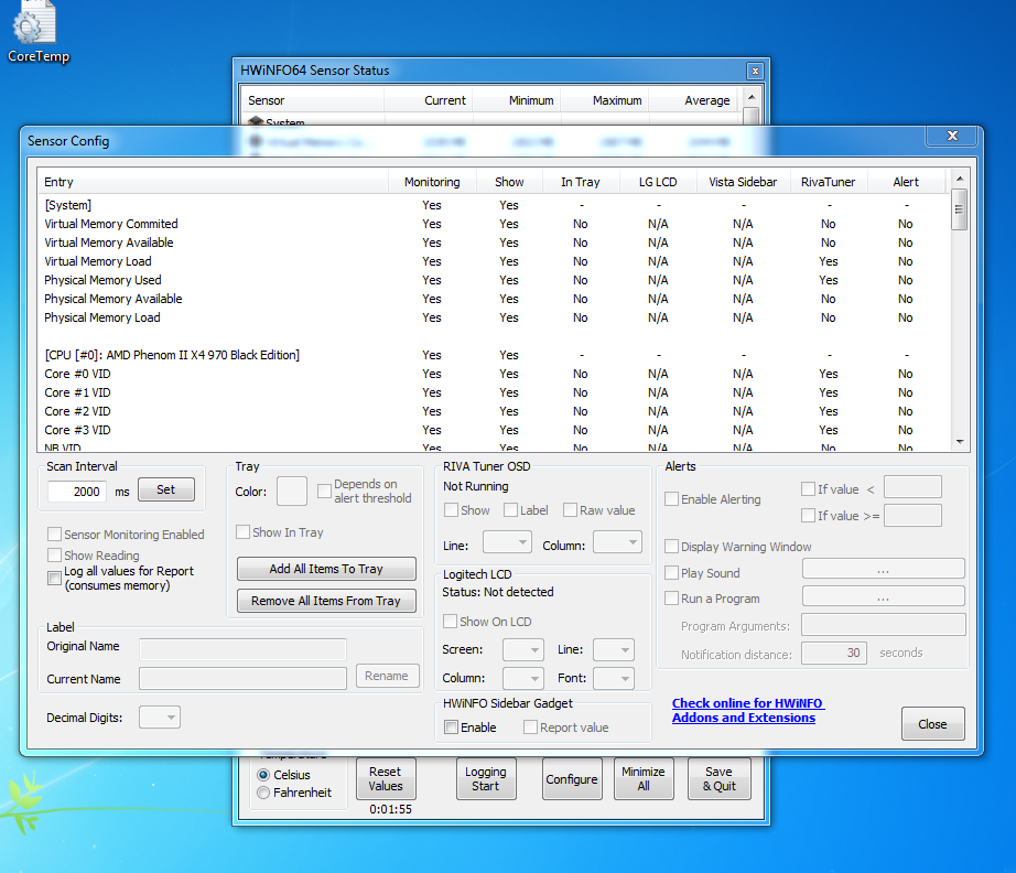

Wie hast du auf OSD die 12v Schiene anzeigen lassen ? Bei MSI Afterburner steh eigentlich nicht viel zu Auswahl.
Du musst HW info dazu nehmen :

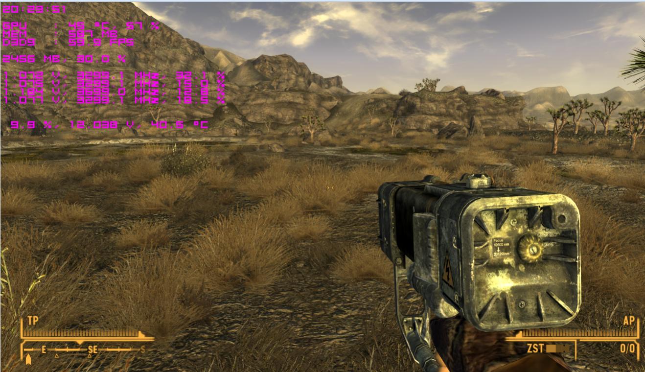

Bin dran...

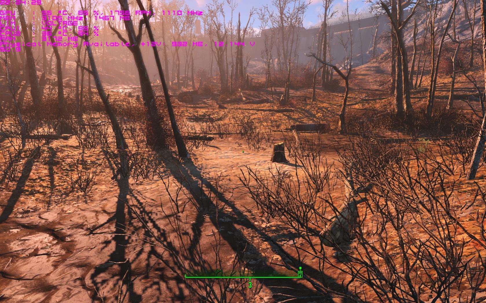

So, fällt nicht unter 12.144. Schwankt aber zwischen 12.144 und 12.250V. Eigentlich perfekt, oder ?
Nun wie vermutet CPU auslastung über 90 % , eigentlich kein Wunder weil der alte Zweikerner nicht mehr mit kommt .
Der VRAM von der 780 GTX ist auch voll.
Warum es nun genau abstürtzt kann ich dir auch nicht sagen es giebt nach wie vor viele Möglichkeiten .
