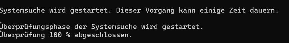

Windows bringt schönerweise die Diagnose- und Reparatursoftware selbst mit:

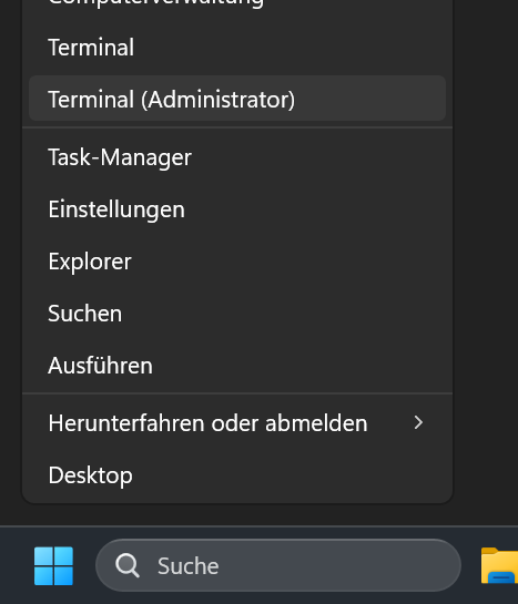

Rechtsklick auf das Start-Symbol, dort "Terminal (Administrator)" auswählen, das startet ein Terminal (Texteingabe).
Dort gibst du folgenden Befehl ein und startest diesen mit Enter:

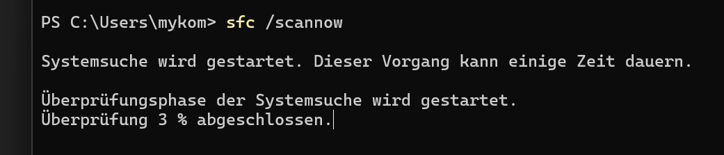

sfc /scannow
Dauert je nach System einige Minuten.
Am Ende gibt es eine kurze Zusammenfassung, ob Fehler gefunden und ggf. behoben wurden.

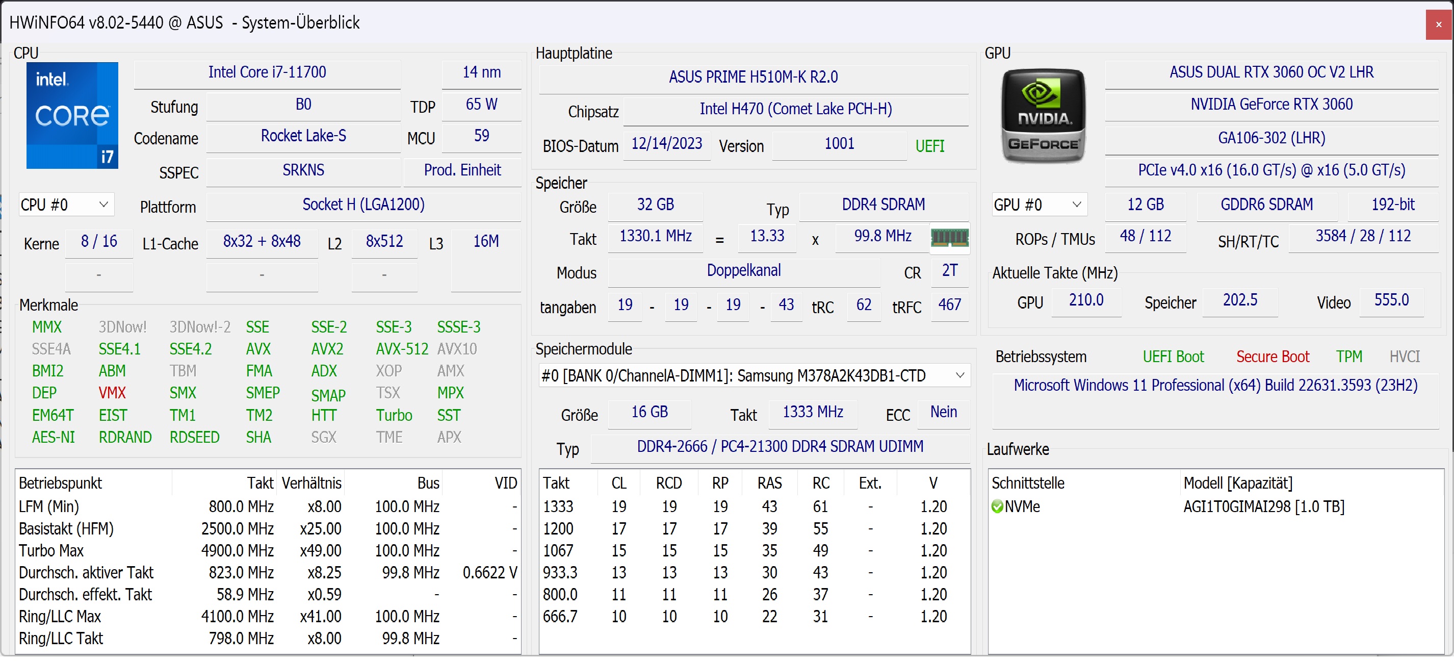

Besser das Programm HWiNFO downloaden, installieren und vom Fenster "Systemzusammenfassung" (öffnet sich automatisch beim Start) einen Screenshot machen und hier einbinden. Das ist deutlich übersichtlicher und detailierter.
Oder wenn das ein Komplett-PC ist, dann einen Link zu diesem, wo man dann alle verbauten Teile einsehen kann.
MissMarvel schrieb:
Ich habe mir vor ca. einem Monat einen neuen PC geholt.[...]Mein letzter Grifff wäre den PC zurückzuschicken
im sinne von "geld zurück"? würde ich empfehlen wenn es noch geht; die CPU ist von 2021 (und hat mittlerweile drei nachfolger) und das MB für diese nicht wirklich geeignet.

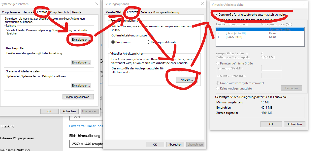

Wenn sich Programme ohne Fehlermeldung einfach schließen, kann das an einem festen Wert für die Auslagerungsdatei liegen.
Manchmal machen "Tuning Programme" sowas, oder die Nutzer selbst, da sie das als Tipp irgendwo gelesen haben.
Das muss auf "Systemverwaltet" stehen:

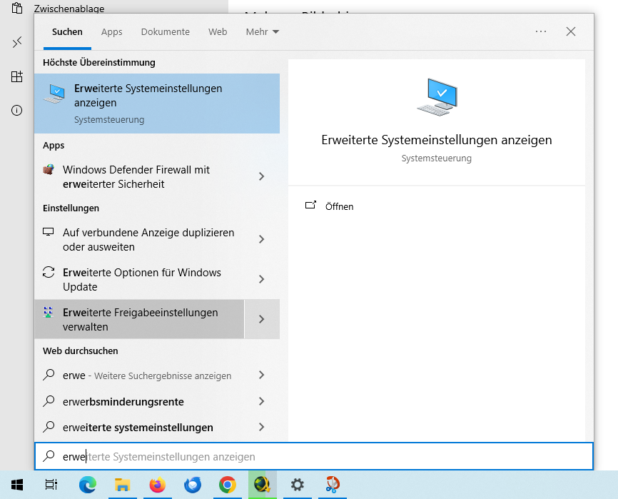

über das Startmenü die erweiterten systemeinstellungen suchen:
Dann wie markiert durchhangeln und da sollte ein Haken bei automatisch verwaltet gesetzt sein:

Ansonsten das Mainboard ist eher für eine. Office anstatt Spiel PC geeignet. Vielleicht fehlt da sie Kühlung oder es sind noch andere unpassende Komponenten verbaut.
Okay, das habe ich gemacht aber er hat nichts gefunden.
Der harken war schon da.

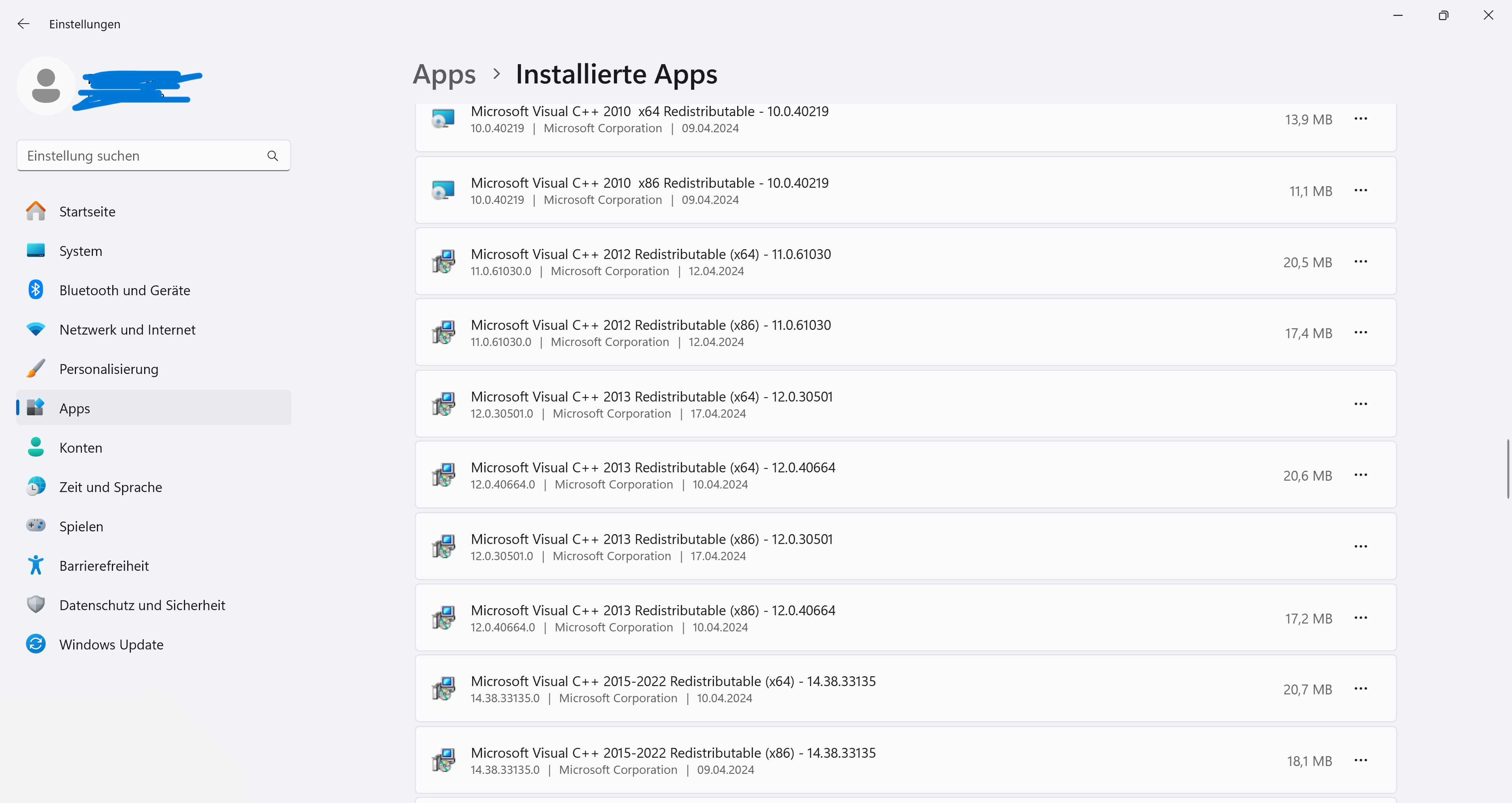

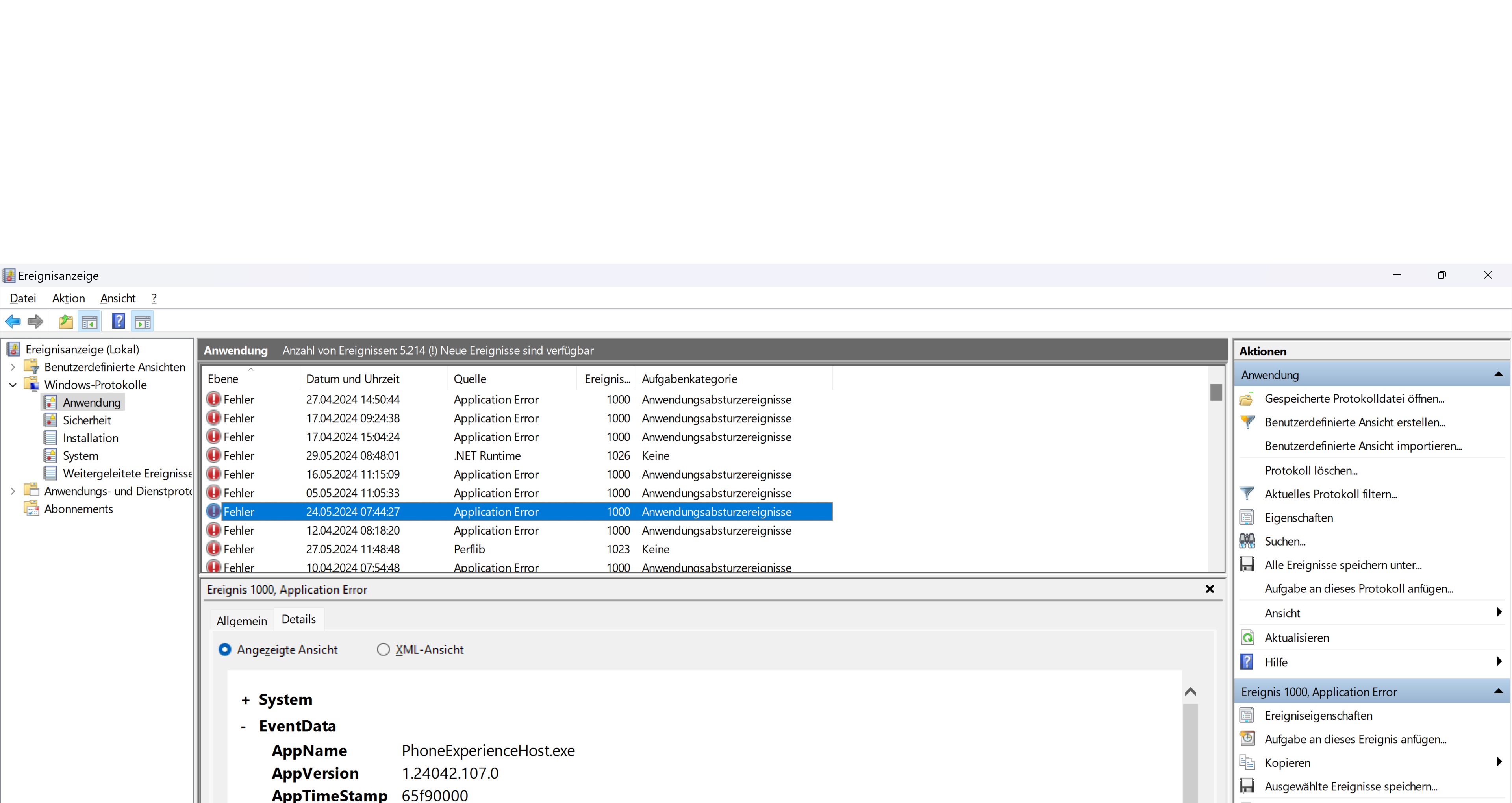

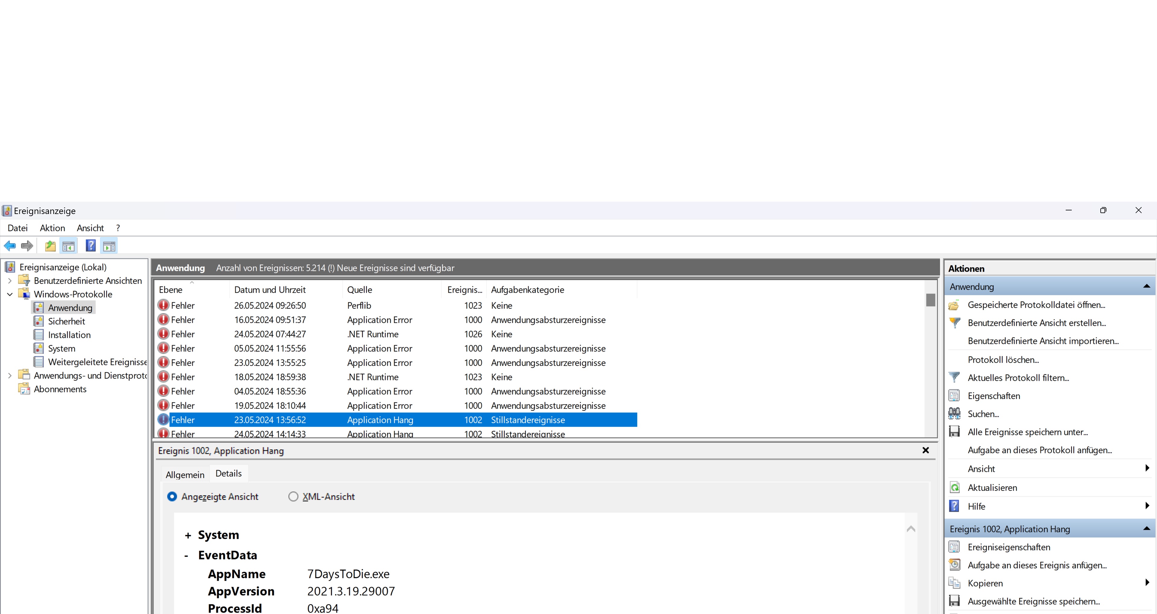

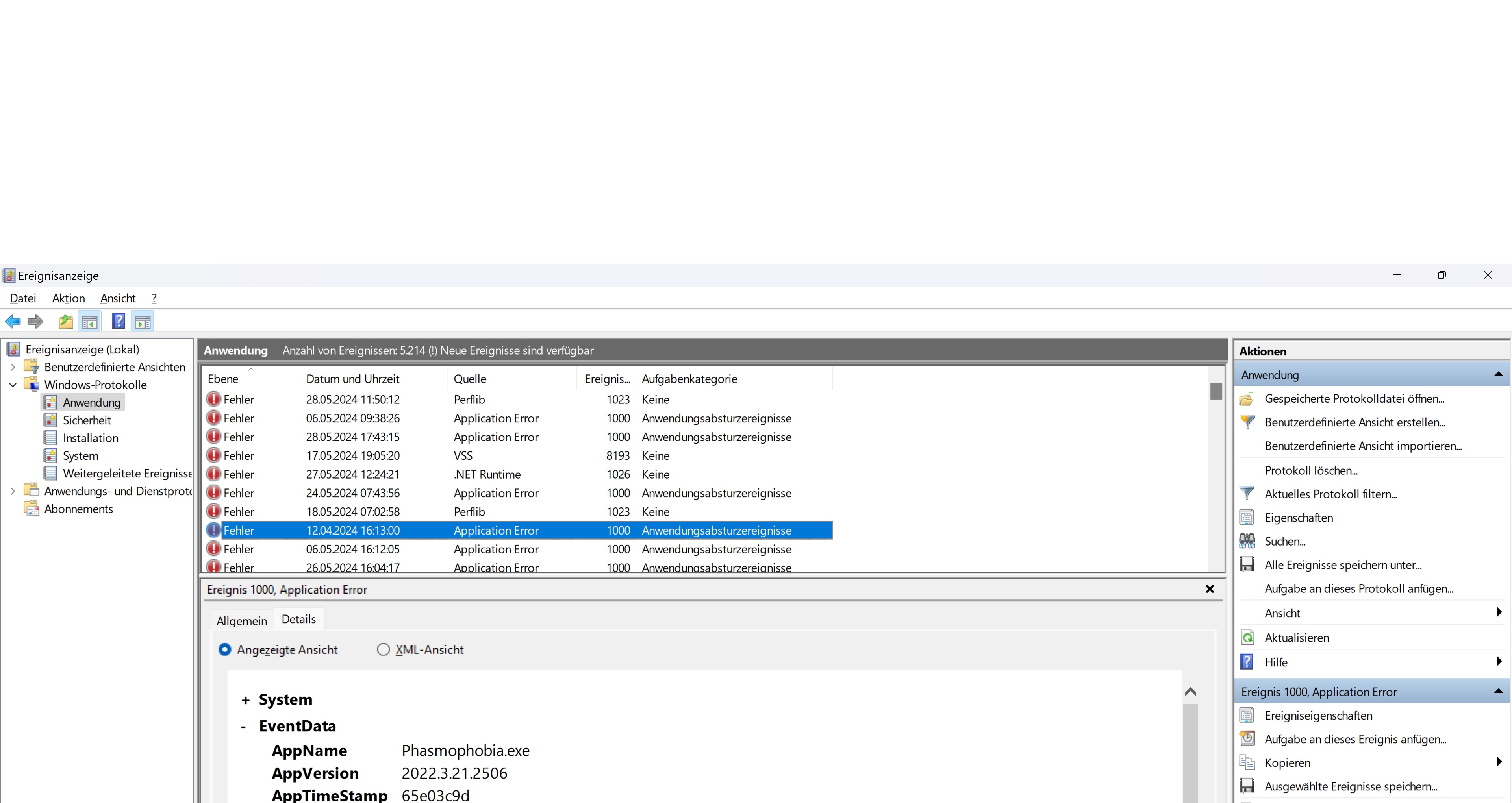

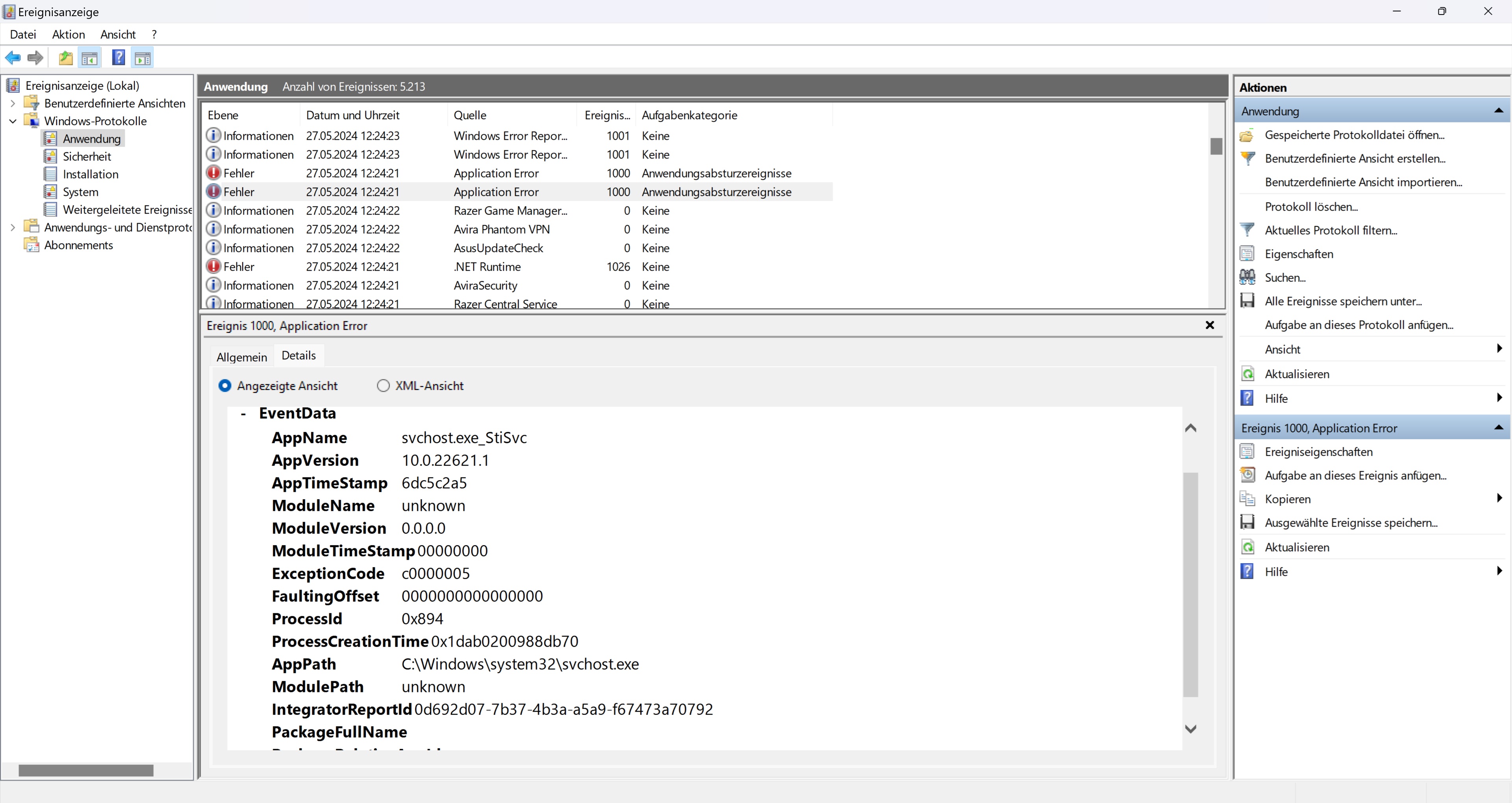

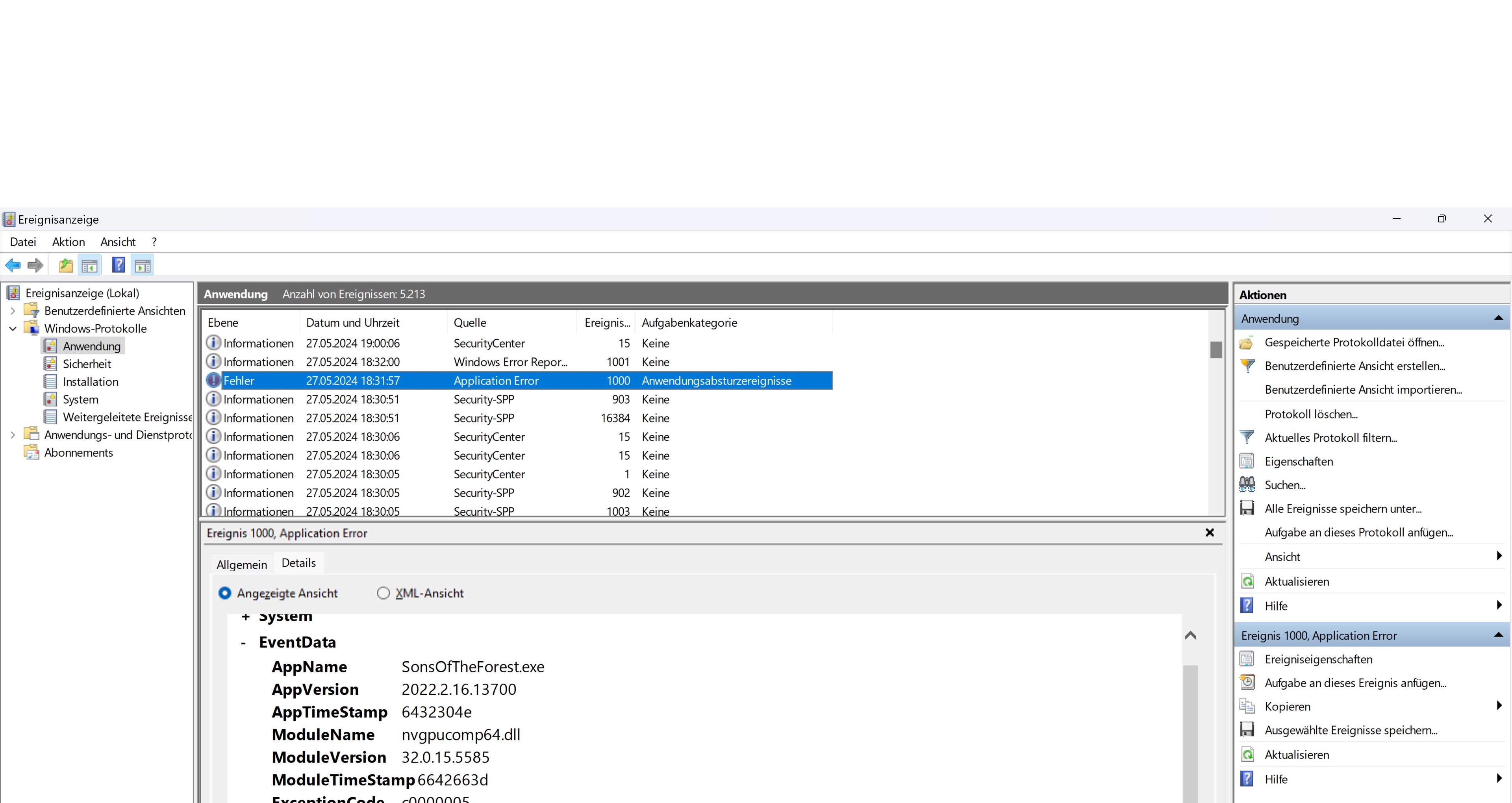

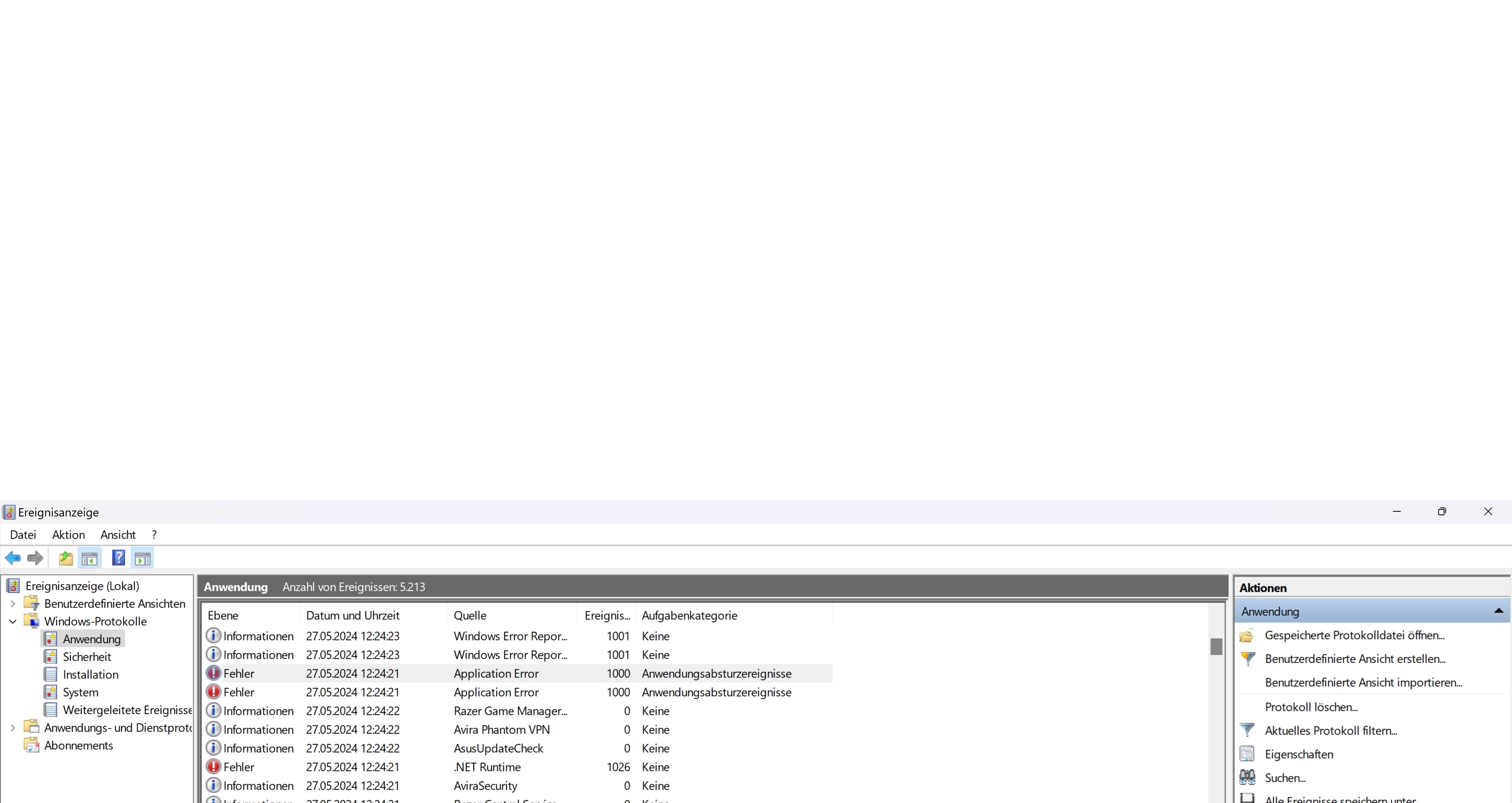

Was findest du zum Zeitpunkt des Absturzes in der Ereignisanzeige?
Den Treiber für die Grafikkarte hast du mit ddu entfernt und dann den neusten bei nvidia.com/drivers runtergeladen?

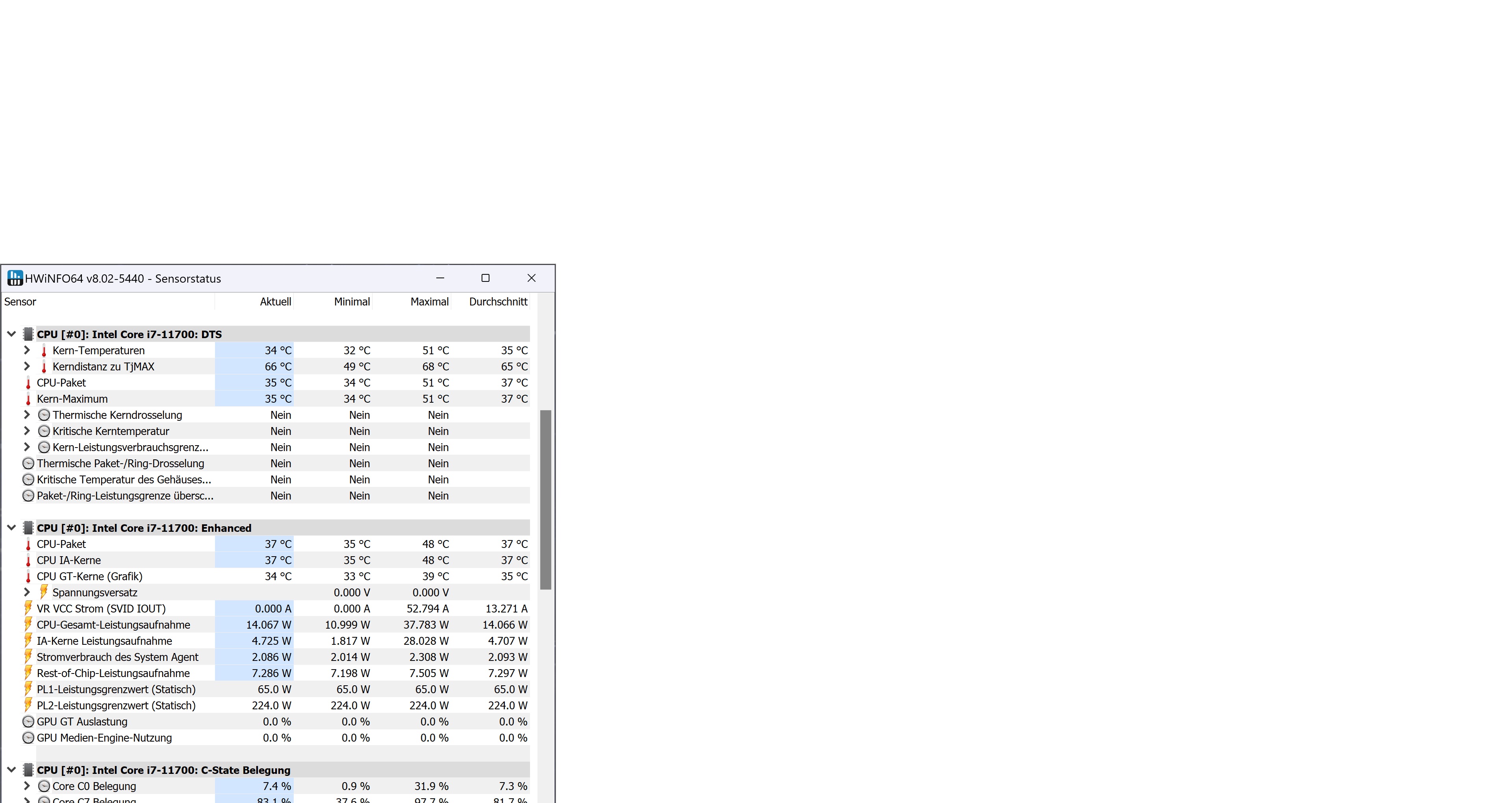

Hi erstmal, natürlich kannst du die ganzen Benchmarks wie prine95 und time spy laufen lassen und schaun was da raus kommt.Du kannst bei hw info bitte noch beim starten mal bitte sensordaten auswählen damit wir die ganzen werte sehen. In meinen Augen müssen wird schauen das dein ram richtig läuft also xmp an oder aus, checken ob alle Temperaturen im Rahmen sind und da intel cpu ganz wichtig checken wie pl1 und pl2 eingestellt sind.
Ich vermute es liegt am pl1 und 2 dafür wären die sonsordaten wichtig, sonst müssten wir alles im bios suchen

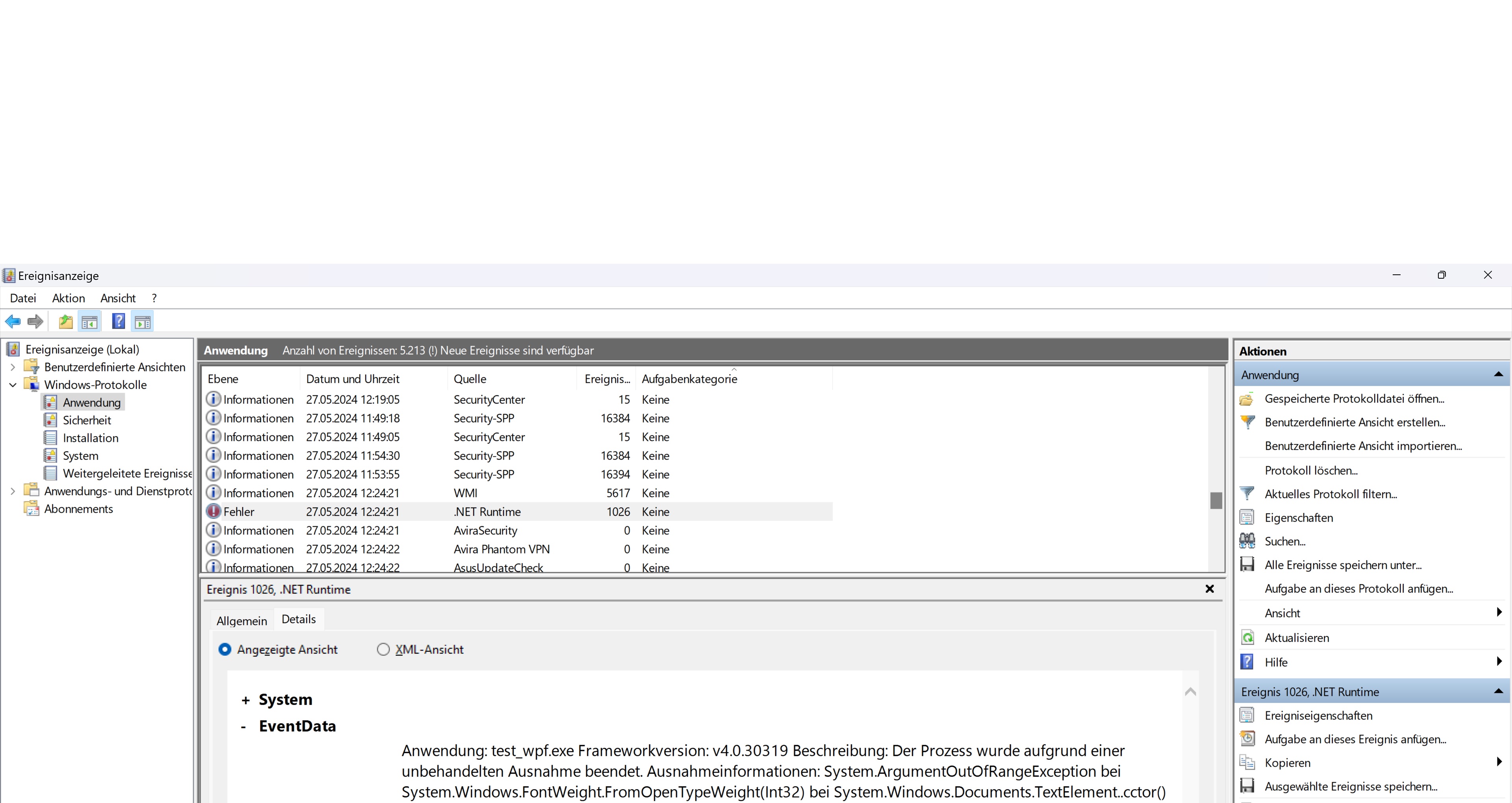

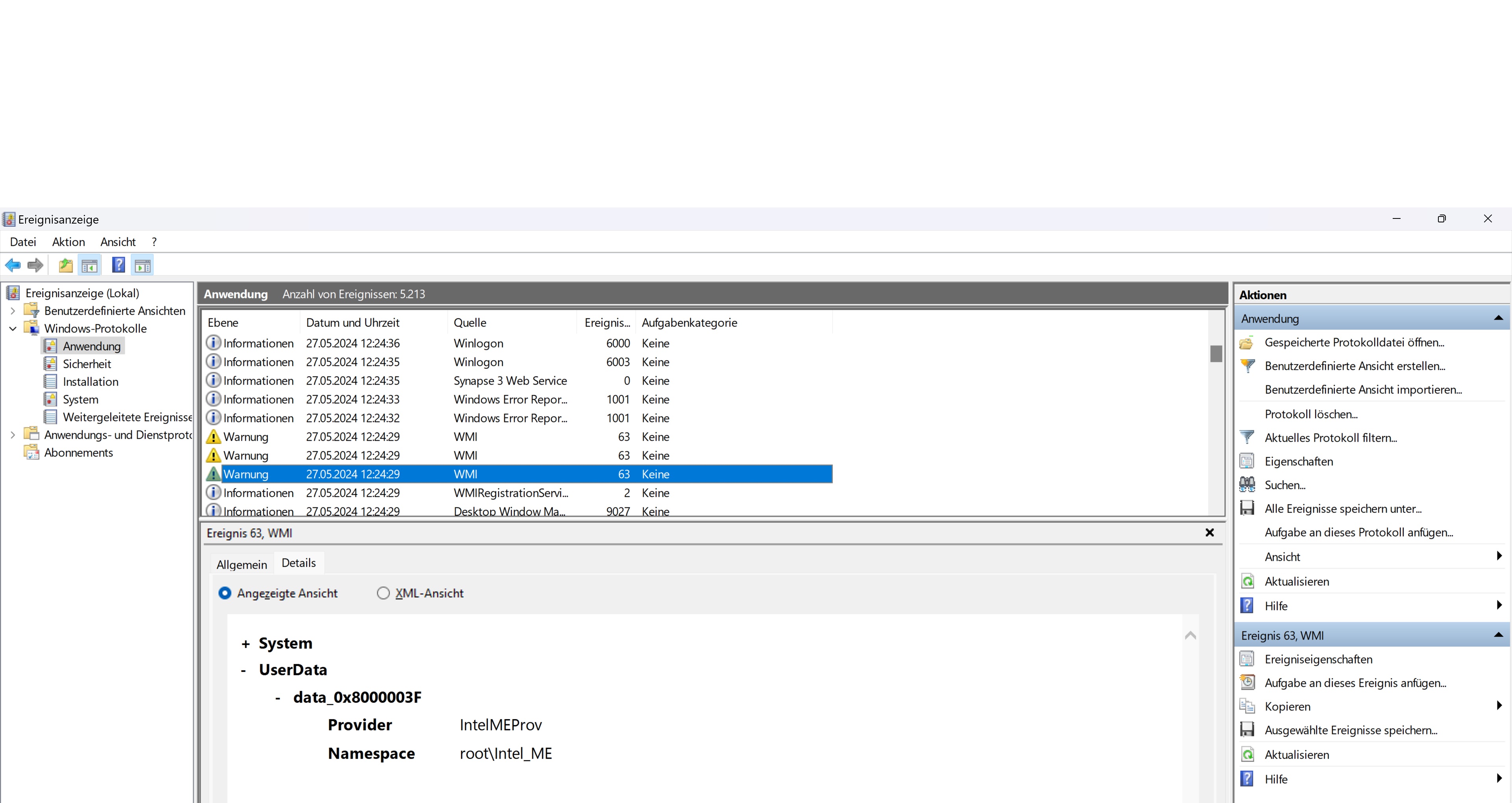

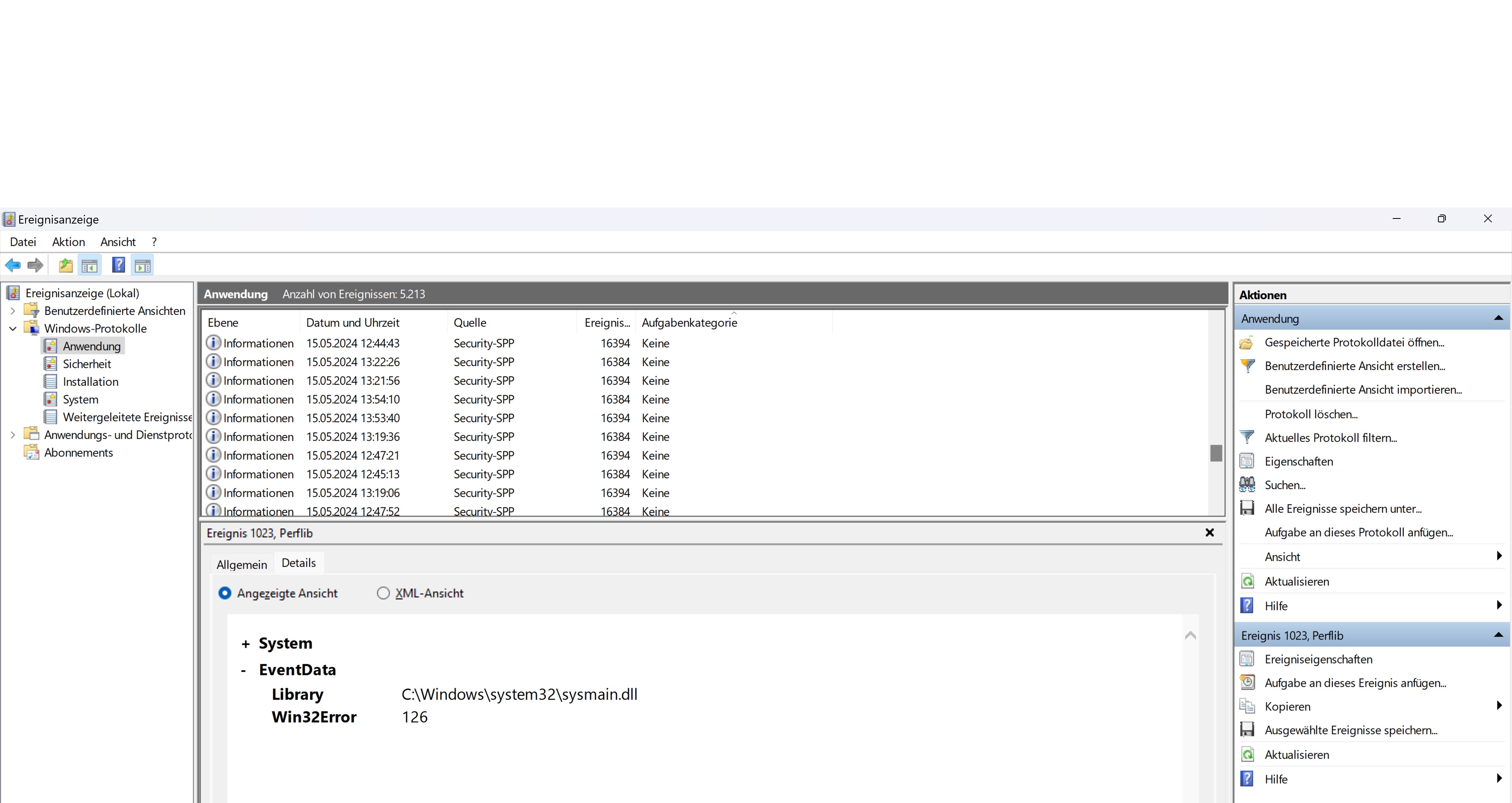

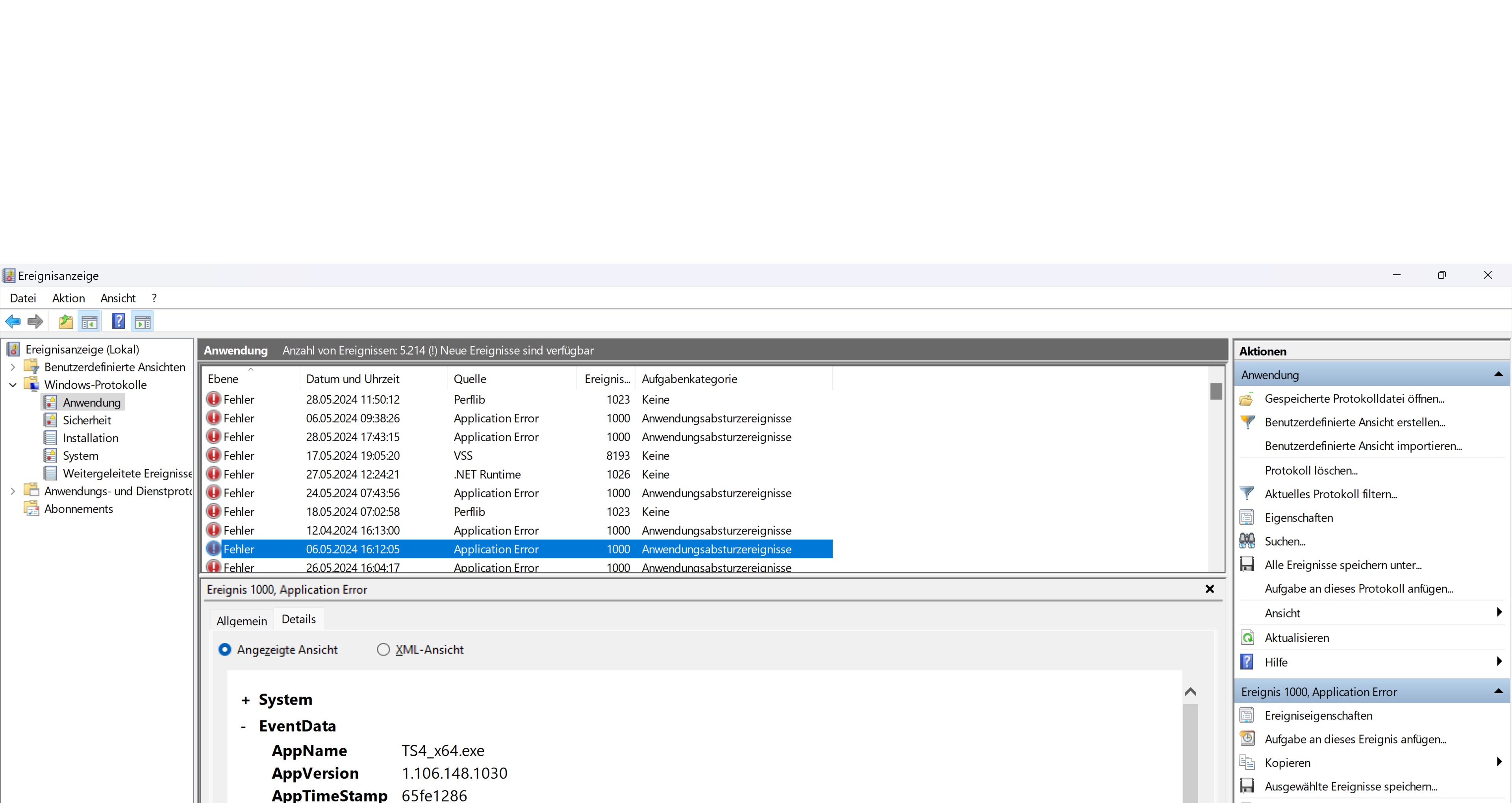

So ich hab nun von einigen Ereignisanzeigen einen Screen gemacht. Auch von verschiedenen Spielen, das man da vielleicht ein Muster erkennt?
Musste mich da auch erst mal reinfuchsen. Hoffe es hilft.

okay starten wir mal mit hwinfo64 bevor wir ins bios gehen. wenn du hw info startest müsste ne abfrage kommen.
hier bitte Sensoren auswählen. sollte dann so aussehen
Reaktionen: Baal Netbeck
Reicht das so?
schon mal richtig, ich brauch noch den nächsten reiter, da steht dann pl1 leistungsgrenze und pl2 Leistungsgrenze in einer Zeile :-)
