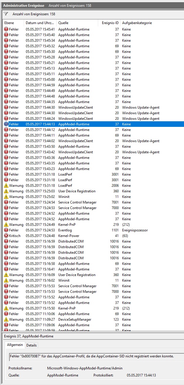

Moin moin,
hab seit zwei Tagen mit meiner Grafikkarte zu kämpfen. (zuvor lief sie, bis auf Spulenfiepen >100fps, fast zwei Jahre probelmlos)
Es fing bei Ghost Recons Wildlands an: plözlich Bild weg aber TS usw lief weiter. Hinzu kommt nun ein nahezu permanentes Spulenfiepen im Desktopbetrieb. Komischerweise läuft bspw. stellaris und das ohne spulenfiepen?
Ereignisse Windows 10 (ID):
Kritsch:
41
Fehler:
37
69
7000
7001
10016
werden noch mehr Fehler usw angezeigt... die sind aber während des letzten Absturzes aufgetreten
Was ich schon gemacht habe:
-Bios auf Aktualität überprüft
-Rechner auseinander genommen und alle Verbindung geprüft, Karte einmal raus und wieder rein, Staub entfernt
-geforce expierence runter geschmissen
-Treiber aktualisiert
Ich befürchte fast, sie ist hin ;(
Wie kann ich (ohne zweite Grafikkarte) sicher sein, dass es wirklich die Grafikkarte ist. Bzw wenn ihr natürich noch ein Tipp habt, wie ich sie vllt doch noch retten kann, wäre ich sehr sehr dankbar.
Ich benutze Windows 10 und halte es immer aktuell. Mein restliches System steht im Anhang.
Danke schon mal im Voraus.

... da scheint einiges nicht zu stimmen ^^

savoy2k schrieb:
Da würde ich mit Sicherheit mal den Computer frisch aufsetzten. Wäre nicht das erste mal, dass ich Probleme, welche am Anfang auf Hardware hindeutet, mit dem neu aufsetzten des OS beheben konnte.
Der Screenshot sieht sehr schlecht aus.
