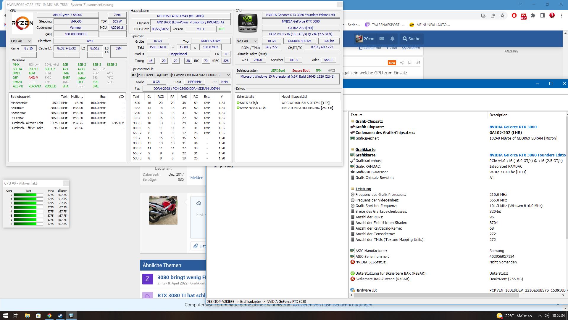

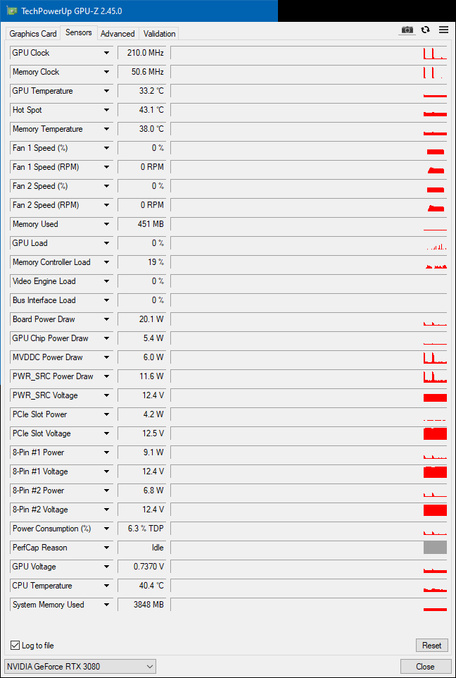

Mach bitte mal Screenshot von der Zusammenfassung von HWiNFO und von GPU-Z.
Das MSI Gungir gibt es in mehreren Konfiguration, z.B. mit Glas- oder Mesh-Front, welches ist es denn genau.
Wie sehen die Temperaturen aus?
Reaktionen: 20cm

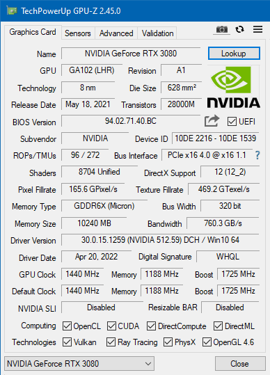

Die Grafikkarte hat ein 8+8pin Anschluss, habe die eingesteckt und ins PCIE 3.0 Slot reingegeben weil mein Mainboard kein PCIE 4.0 unterstützt
Bitte verifiziere das mit GPU-Z.
Und mach einen vernünftigen Benchmark, nicht so einen Quark.

Da auf dem Mainboard ein aktuelles BIOS installiert ist: Wurde "Resizable Bar" aktiviert? Dies ließe sich mit GPU-Z feststellen.

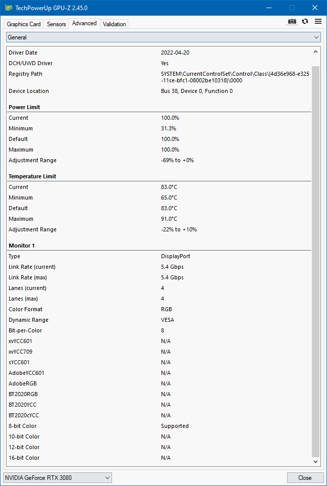

GPU-Z
