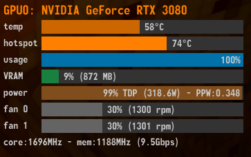

So, gegrillte Insekten, Staub, Pollen (der typ hat locker draußen im Garten gezockt), übergelaufene Wärmeleitpate und neue Wärmeleitpaste später, sieht das ganze schon wieder deutlich besser aus. Schon krass, was das ausmachen kann. 100% Leistungsaufnahme, ca. 30°C weniger und das bei nur 30% Lüfter...

Das passt jetzt auch besser mit dem Delta mit etwa 15 °C zwischen der GPU-Temperatur und dem Hotspot.
