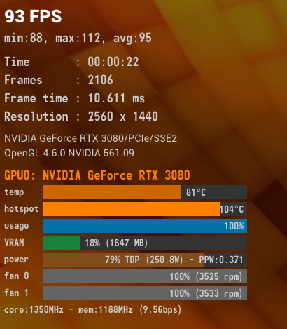

Hallo, die gebraucht gekaufte Grafikkarte hat mich ziemlich überraascht als ich ein Spiel (Path of Exile) geöffnet habe und auf einaml in meinem Zimmer alles mit flattern angefangen hat und meine Mitbewohner dachten ich würde Abends zum Samstag staubsaugen. Von meiner vorherigen GTX 1070 war ich absolut keine Geräusche gewohnt. Die RTX 3080 idlet bei ca 40°C vor sich hin und schießt im Spiel plötzlich innerhalb weniger Sekunden auf die maximale Temperatur hoch (aktuell auf 83°C eingestellt), die Lüfter laufen dann auf 100% und sind entsprechend sau laut, tatsächlich verirren sich Teile des Luftstroms hoch auf meinen Tisch. Im FurMark Test wird mir die Hotspot Temperatur mit 105°C angezeigt. Ist das alles normal? Neue Wärmeleitpast und Pads?
Was mir auch gerade einfällt, die ganzen Tools die ich hier offen habe, MSI Afterburner, GPU-Z, FurMark etc. zeigen nur 2 Lüfter an. Scheinbar ist der dritte dann defekt? Na klasse. Kann man sowas reparieren?

WLP wechseln...Bei meiner 3080Ti werden auch nur 2 Lüfterdrehzahlen gemeldet. Aber alle drehen...

Guck doch ob der läuft, aber solche Probleme haben halt bestand bei gebrauchten Hardware, da sollte man am besten genau hin schauen wenn man kauft.
Ob alle 3 Lüfter drehen ließe sich wohl besser vor Ort visuell prüfen als per Ferndiagnose über das Internet ;)
Typischerweise sind der vordere und der mittlere Lüfter jedoch zusammen geschaltet, sodass soweit alles okay sein müsste.
Eigentlich hast du 2 Möglichkeiten:
Entweder du versucht den Stromverbrauch der Karte und senken und prüfst, ob sich die Temperaturen so beherrschen lassen. Oder alternativ (und vermutlich zielführender) wäre das Erneuern der Wärmeleitpaste.
Reaktionen: Maxysch
105 Grad is nen bisschen viel Paste und im zweifelsfall Pads wechseln.
Jetzt weisste auch warum der Besitzer das ding verkauft hat.
Das nur 2 Lüfter Signale angezeigt werden ist normal.
Okay, lüfter funktioniert, hab nachgeschaut. Puh, dann kümmer ich mich mal um die WLP.

Sind die ganz normalen Temps für ne 3080 die Vollgas läuft....totall irre, überhaupt nicht langlebig....aber normal!
Schau dir mal undervolting Guids auf youtube an. Meine Hotspot-Temps sind selten über 80°. Karte pendelt bei 60-65° ein, der Verbrauch bis 100Watt weniger bei fast identischer Leistung.
Die 3080er reagieren auch auf sehr unangenehm auf unlimitierte FPS.
Wenn bei dir nur 2 von 3 Lüftern angezeigt werden, einfach mal bei laufendem Betrieb beobachten. Eventl. wurde schon mal was dran rumgedoktort und ein Lüfter nicht richtig angesteckt.
