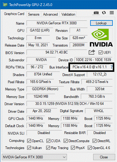

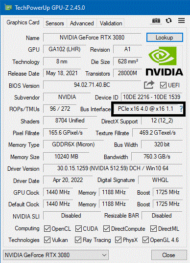

Ja ändert sich nach dem Start Button auf 3.0Drewkev schrieb:Drücke hier auf das Fragezeichen, dann Start und schau, ob sich die 1.1 in 3.0 ändert.
