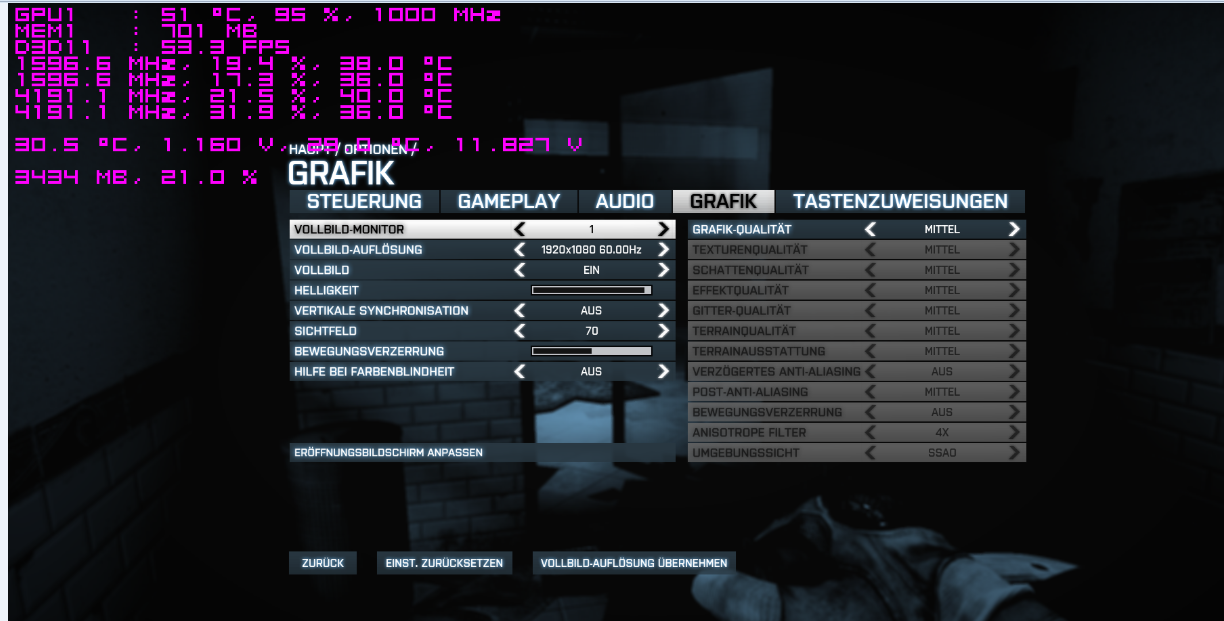

Wie lange eine Grafikkarte reicht hängt auch immer von den Ansprüchen ab die man stellt .
Wenn ich will kann ich zb BF 3 selbst mit einer steinalten 550 GTX noch in Full HD spielen .
Einstellung mittel und fertig = 55 Fps
Sobald ich höhere Ansprüche stelle gehst logischerweise bergab .
Einstellung hoch = 40 Fps usw ....
gruß tomtom
