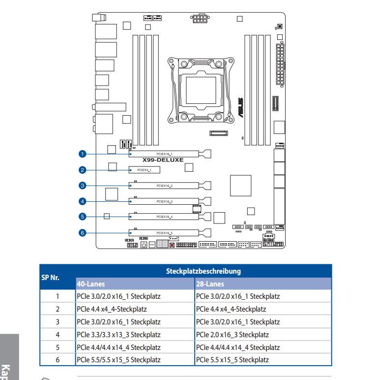

Aber hier extra für Dich das Bild:
Ich habe das Handbuch noch nicht, da das Mainboard bei mir noch nicht angekommen ist. Ich nutze dann die 5960X CPU.
kannst reinkloppen wohin du möchtest :) und das nächste mal das büchle aufmachen S1-12 alle ports haben x16

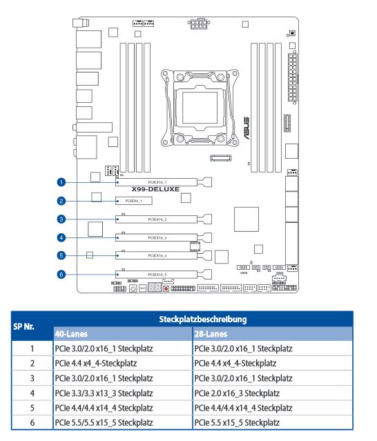

Beim X99 Deluxe hängt es auch von der CPU ab, da der 5820K nur 28 und der 5930K 40 Lanes besitzt.
Aber im allgemeinen sollte es gehen.
Wie schon erwähnt wurde, schau ins Handbuch, da steht drin, wie die Slots angebunden werden.
spielt überhaupt keine Rolle, er nutzt doch sowieso nur 1 Grafikkarte
Könnte aber sein, das bei der CPU mit 28 Lanes die Verteilung einem bestimmten Schema entspricht da sie ja nicht alle Slots entsprechend versorgen kann. In sofern könnte es schon eine Rolle spielen.
