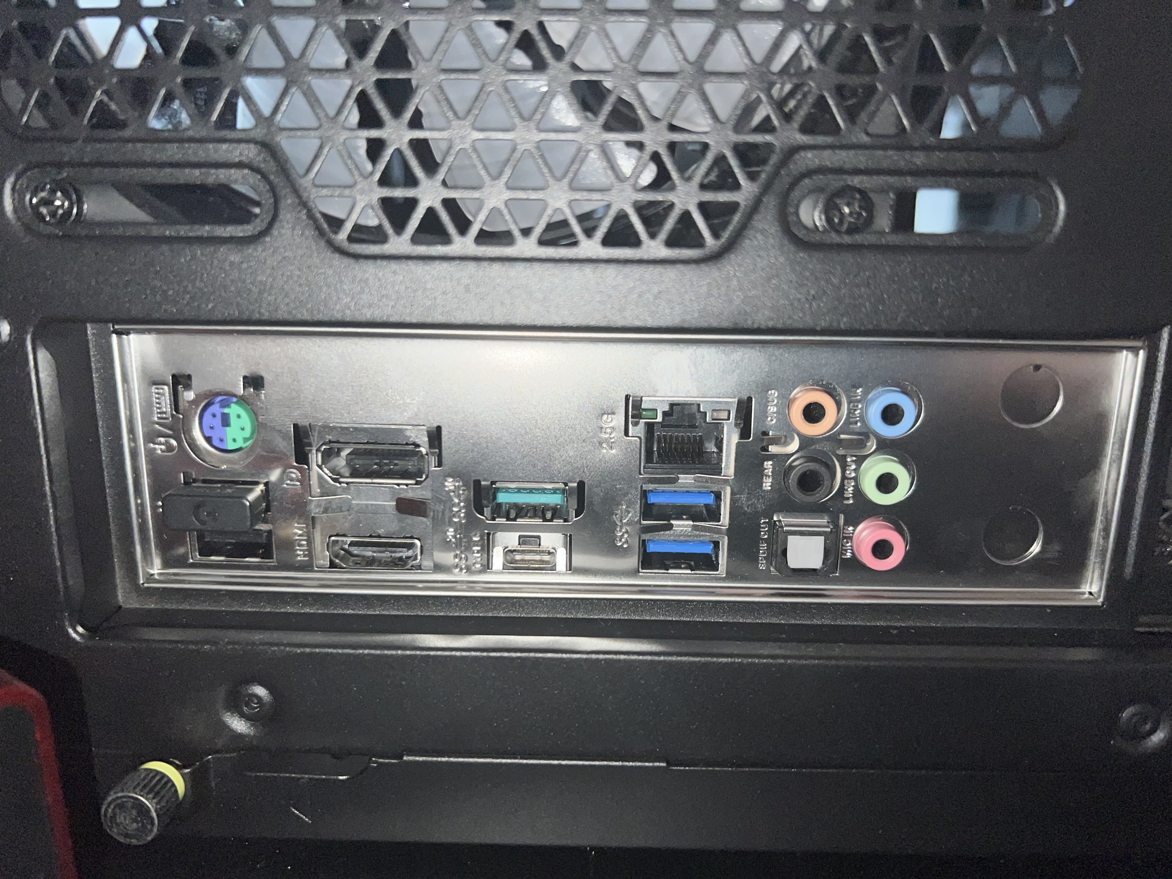

tradedown schrieb:
Hallo Mougas, ich meine dein Mainboard ist nicht richtig eingebaut. Da ist doch soviel Luft zwischen Mainboardblende und Mainboard, kann ich aber nicht sogut sehen. Bitte mach mal ein Bild von der Rückseite wo die Blende sitzt bzw. Ausgänge vom Board. VG.
Meins du die IO Blende?
Ja zeig bitte mal ein Foto der Blende, damit man sieht ob das Mainboard richtig montiert ist.
Reaktionen: loser

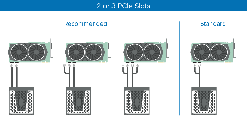

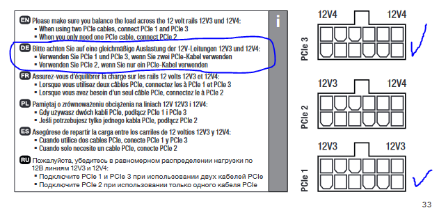

Mougas schrieb:
Ja die Karte war richtig im Slot,
Dann sehen das die Arretierung geschlossen ist
und die Karte mit den Schrauben fixieren.
Und natürlich auch die Stromversorgung anschließen,
mit zwei separaten Kabel (Bild1) an den empfohlenen Anschlüssen am Netzteil (Bild 2)
Dann nochmals das System starten.
Dann sollte man je nachdem erst mal schauen, ob es nun nicht an was anderem liegt,
wenn sie nicht erkannt wird,

Rechts die Audio-Anschlüsse scheinen etwas verzogen, nicht wirklich in der Mitte. Sieht das nur so aus?
Ja die sind etwas verzogen, könnte das aber der Grund sein, dass die Grafikkarte nicht einrastet?
Die Blende scheint zu sitzen wie sie sollte, der 0,1mm da bei den Audioanschlüssen kommt durchaus mal vor.
Das IO Blech ist nicht richtig eingerastet, das ändert aber nichts an der Position der Audio Jacks
