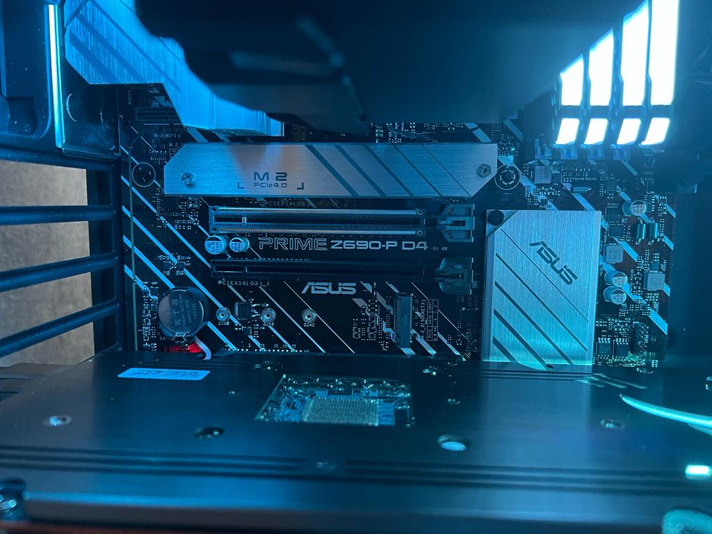

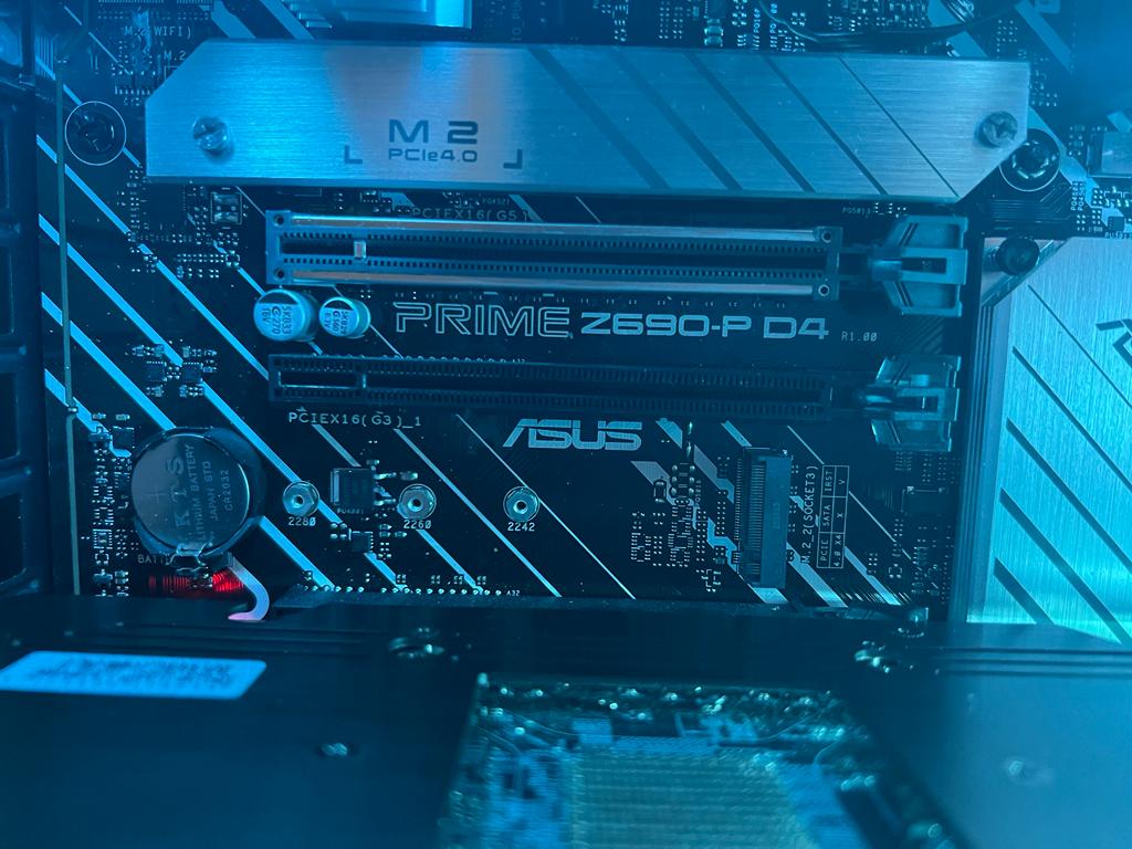

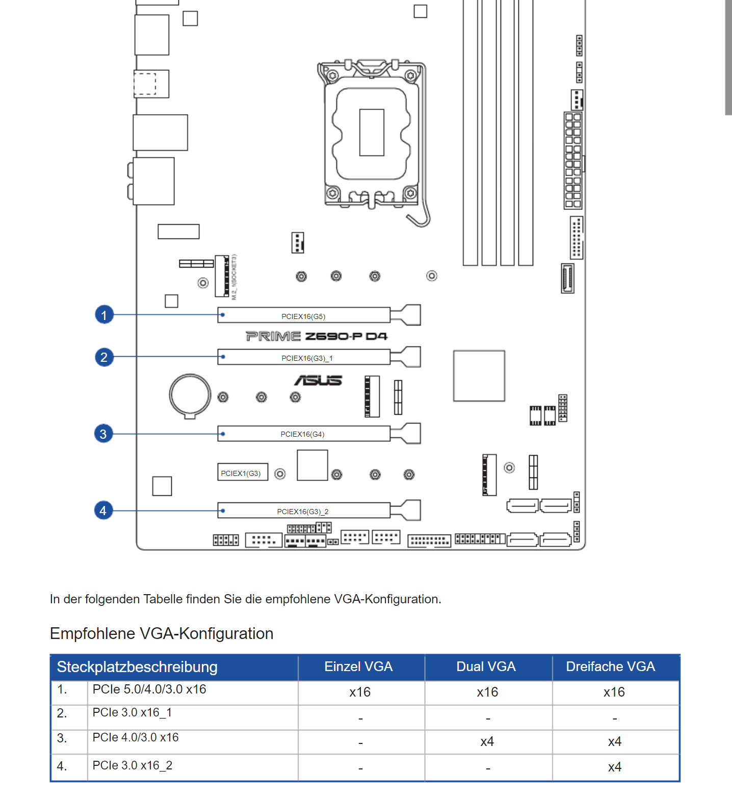

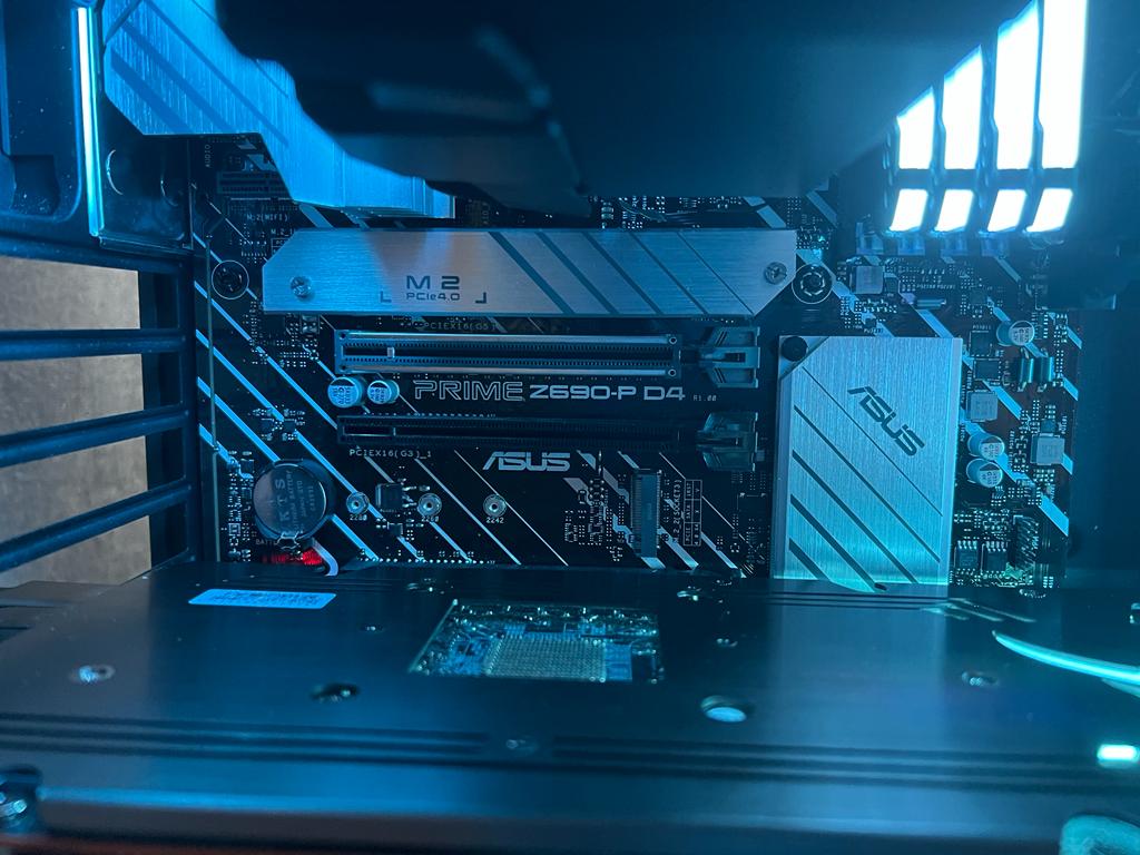

Grafikkarte lässt sich nicht am ersten/obersten (siehe Anhang) PCIe Slot anschließen, es rastet einfach nicht ein. Die restlichen PCIe Slots funktionieren einwandfrei.
Ich habe geschaut ob irgendwas im Weg ist, was die Grafikkarte verhindert einzurasten, allerdings nichts gefunden.

du meinst die arretierung am ende des slots? wenn es nur nicht komplett einrastet tut das der funktion an sich erstmal keinen abbruch.
Am ende des slots geht die Karte noch halbwegs rein, aber dann in der mitte und am Anfang nicht mehr wirklich. Habe trotzdem probiert den PC damit zu starten, Monitore bleiben schwarz.

Ich würde testweise mal den Kühlkörper der M2 SSD abschrauben
Reaktionen: Mystforce1978 und ToflixGamer
Cat Toaster schrieb:
Niemals den Rechner starten, wenn eine Karte nicht gerade sitzt. Das kann zu ganz unangenehmer Geruchsentwicklung führen.
Ja habe den auch direkt wieder ausgemacht.
Habe ich schon probiert, hilft leider auch nicht.

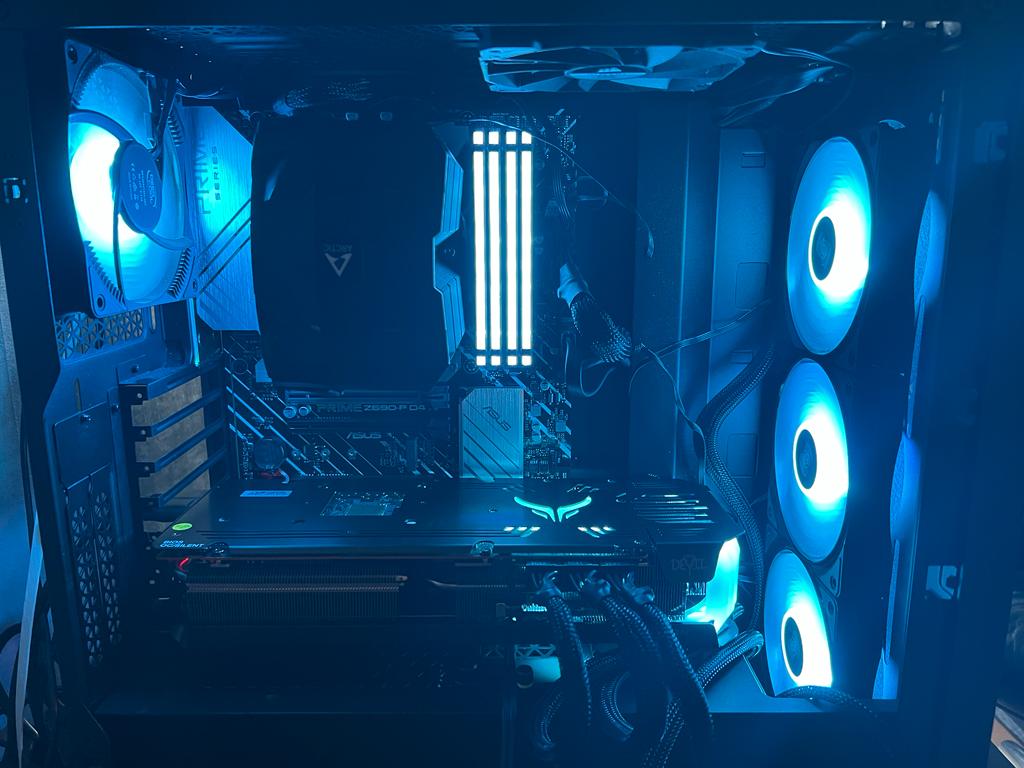

Wenn nicht ganz drin, Hardware kann kaputt gehen.
P.S. Bitte ein Photo mach wo die ganze Karte zu sehen ist und nicht eins wo vorne und hinten fehlt 🙄

Dann nimm halt den 3 Slot, der sollte Gen4 sein, da hast du keine Verluste.
Ich vermute mal, das der Abstand vom Mainboard aus zu den Slotblenden hin etwas zu gering ist, das dann deswegen die Karte beim versuch sie einzustecken sich verkantet. Und du 0 Probleme hättest, wenn das Mainboard nicht eingebaut wäre und du sie außerhalb auf einem Karton Liegend versuchen würdest in den obersten Slot zu stecken.
Was evtl. helfen könnte wäre das ganze "Spiel" das in den Schraubenlöchern vorhanden ist voll auszunutzen - in der Richtung weg von den Slotblenden. Achtung, die selben Schraubenlöcher, die dafür vorgesehen sind! Aber eben das Board beim einbau dann ein wenig nach rechts ziehen/Drücken, damit der Abstand so groß wie möglich wird.
Das ganze basiert natürlich auf der Annahme, das der Platz einfach etwas zu eng ist.

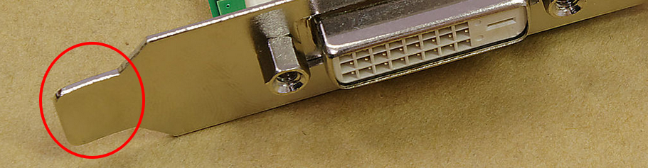

Kommst du mit der Nase überhaupt links am Board vorbei? Oder leigt die auf?
Versuch nicht die Karte hier in den Slot zu bekommen wenn das System steht,
hinlegen die Kiste. Die Karte wird da schon reinpassen wenn der Slot OK ist,
was er wohl sein wird.
der ist 4.0, aber nur x4 und läuft über den chipsatz. damit würde ich mich nicht zufrieden geben, schon gar nicht bei ner 1000€-graka.

Möglich, dass die IO Blende von Mobo nicht richtig drin ist, steht irgendwie weit ab?
Auch im liegen geht die Grafikkarte nicht in den Slot...
Ja deswegen ist es ja so ärgerlich...
Die steckt fest drin.
Ja bei dual GPU, ansonsten steht dort auf dem Bild vorne bei der Slotbezeichnung 16x.
