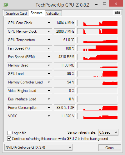

Ja weil die Karte, warum auch immer, die Volt nicht anhebt. Im Bios ist es so eingestellt, dass bei 14xx Mhz die Volt von 1,1x ausreicht. Aber wir haben ja vorhin auch gesehen. Selbst wenn du die Voltstufen alle auf einen fixen Wert setzt und die Karte quasi dazu zwingst genau eine bestimmte Volt anzulegen geht sie nicht über 1212 geht. Und wenn sie dies nicht tut können die hohen Booststufen die mit 125x und 1275 mV definiert sind natürlich auch nie erreicht werden. Optimal wäre halt wenn die Karte die 1500 Mhz bei 1212 mV stabil schafft. Dann könnte man das Bios so anpassen, dass sie bis hin zur höchsten Stufe nur 1212 mV braucht und dann müsste sie komplett bis Stufe 74 gehen. Andernfalls bleibt dir nur rauszufinden warum sie die Volt die man einstellt nicht anlegt.

Das originale geht ja bis 1.281V. Das wundert mich, dass es dann nicht höher geht.
Kann ich jetzt ganz simpel den Regler unten in der "Boost Table" nach rechts schieben und schauen, bis wohin die Karte stabil läuft, oder muss noch zusätzlich etwas anderes angepasst werden?

Naja wenn du unten den Regler der Boost Table erhöhst erhöhst du den Takt von allen gelben Bereichen. Also auch in den mittleren Stufen. Ich würde einfach das Stock Bios aufspielen. EVGA Tool oder Afterburner, was einem lieber ist, installieren und dann schrittweise den Takt manuell anheben. Schauen ob die Volt bei 1212 ist und dann abwarten ab wann es crashed. Wenn du dann einen Wert ermittelt hast setzt du den Regler im Bios bei der Boost Table auf den Wert den du ermittelt hast oder zumindest auf einen in der nähe, da im Bios ja immer 13 Mhz Schritte gemacht werden. Dann passt du das Bios so an wie im Tut nur setzt du die Voltage Table nicht auf 1243 sondern auf 1212 für die oberen Stufen fest. So dass es keine Stufe mehr gibt die mehr als 1212 mV verlangt. Wenn du dann alles richtig gemacht hast müsste die Karte 1212 anlegen und bis in die letzte Stufe also CL 74 Boosten was dann dein ermittelter Wert sein sollte. Soweit die Theorie

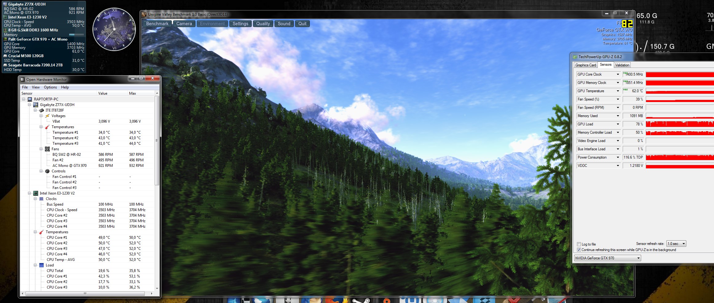

Sehr komisch. Wenn du vorher mit Heaven getestet hast, warum hat es die Karte dann nicht komplett ausgelastet...
Das bisschen haut es bestimmt nicht raus ... Zu Schrott takten ist ja auch nicht dein Ziel oder ?
1,275V find ich schon ne Ansage
Und RAM takten naja ... Ich hatte eine HD 5850 schonmal zu Klump getaktet ... Mit Furmark muss ich dazu sagen

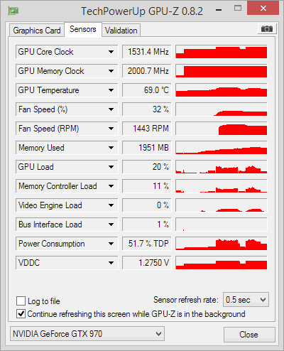

Wollte mal eben meinen Status zur Grafikkarte posten.
Karte lief stabil bei 1531MHz und 1,275V (BF4). Die Temp. ist bei ~79°C (Heaven Bench 4).
Habe die Karte dann ohne Zwischenschritt auf 1,256V gesetzt, dann viel BF4 gespielt und es gab keinerlei Probleme. Stabil und Temp. 75-79°C (CPU-Z Log)
Jetzt bin ich direkt runter auf 1,243V und hoffe, das BF4 bzw. das System heute Abend stabil läuft. Der kleine Render-Test aus GPU-Z lief schonmal ohne Probleme. Beim Heaven Bench gehts leider nicht auf 1531MHz hoch.
Sollte das gut laufen, werde ich nicht 2-3 Schritte überspringen wie bisher, sondern den nächstmöglich kleineren Wert testen, was die Volt angeht.
Vielen Dank nochmal an Chef! Super Hilfestellung und kompetent beraten. Hast was gut bei mir.

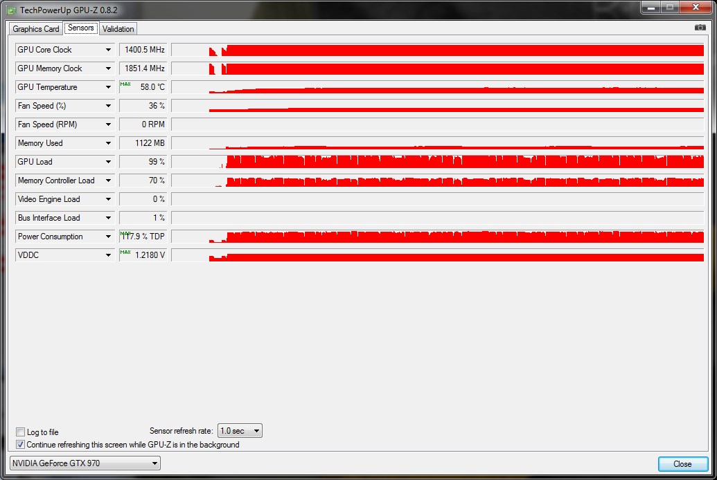

Soo ... musste leider feststellen das die geflashten 1400/1850 MHz nicht stabil gehalten werden
Die Karte rennt ins Powertarget .. was eigentlich nicht sein kann, da ich das hochgesetzt habe
Jetzt nur das powertarget BIOS drauf und wieder OC per MSI AB - mit selben Volt und Takt - es entsteht beim Takt der GPU wieder eine GERADE
.. wie es auch sein muss. gerade mal schnell einige Adapter dran für den 7V Test.

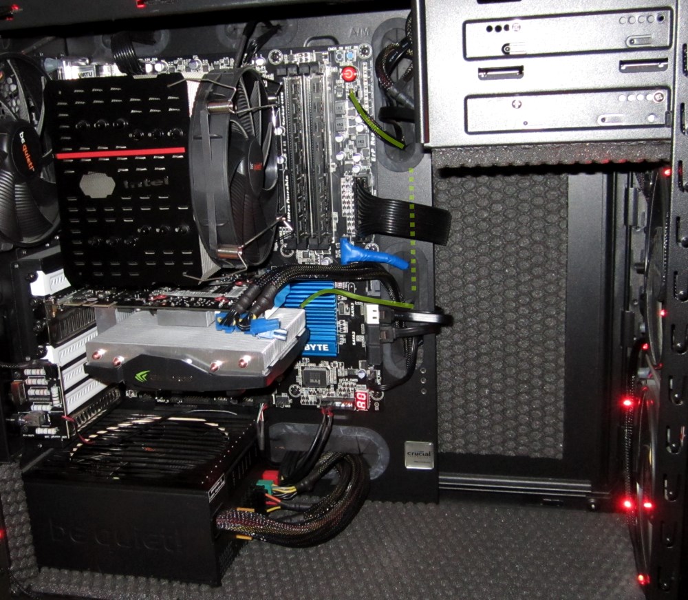

Also da meine HDD leider nicht die leiseste ist - ist der Lüfter bei 7V echt angenehm .. weswegen, falls die TEMP stimmt - der Lüfter umgemodelt wird und ans Board kommt - mit auslesefunktion
Zur Zeit 58°C ... also selbst im Sommer noch genug Luft .. wird wohl der 7V Selfmade Adapter werden
Naja .. dann lass ich mir vom MSI AB paar lustige Dinge anzeigen damit sich die Software auch lohnt ... Schade nur das der FLASH irgendwie doch nicht geklappt hat
Wenn ich MSI AB nutze kann ich ja dort ne feste Lüfterdrehzahl einstellen
EDIT again !
Lüfter des AC Mono jetzt ruhig gestellt ... per MSI AB nicht wirklich machbar .. manchmal wird da auch ganz wirr gesteuert
schnell mal Kabel abgeknippst - 3Pin ans Board (vorher getestet) und mit einem Adapter versehen .. müssten um die 7V sein.
per direkten 7V Adapter vom Netzteil macht der Lüfter 1160 U/min
jetzt am Mainboard ein 4pin PWM Anschluss der bei nem 3pin ja immer nur 12V gibt, per Adapter (Widerstand) auf ~ 930 U/min
Bin jetzt bei 62°C - mal schauen ob ich das so lasse
Gestern waren es mit 7V 58°C bei Raumtemp von 21°C
Heute sind es am mit Adapter 62°C bei Raumtemp von 23°C
