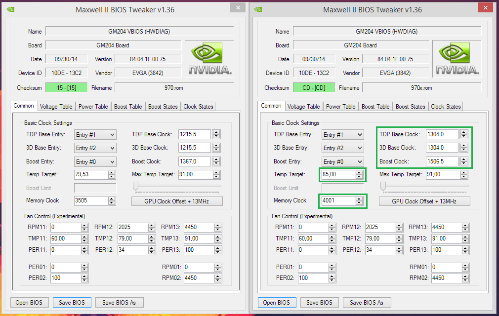

Habe mit dem Maxwell BIOS Tweaker die Anleitung mal befolgt.
Hab folgende Dinge geändert (grün markiert):
In der Voltage-Tabelle habe ich alles auf einen festen Wert gesetzt.

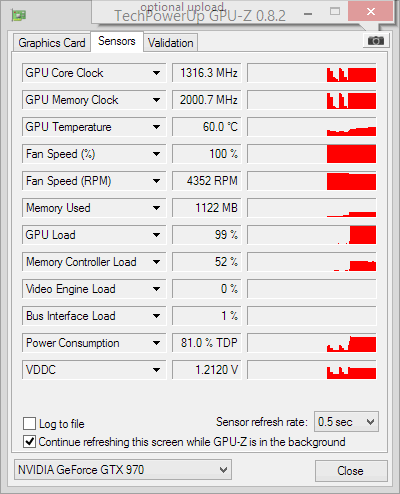

Max. Werte bei GPU-Z beim Heaven Benchmark 4.0:
Hat da was nicht richtig funktioniert oder ist was nicht korrekt?
Da fehlen noch ~230MHz.
Hat jemand Rat oder kann aufklären?

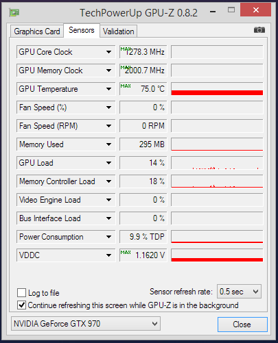

Wie hoch hast du denn dein Power Limit gesetzt? Nur 9,9% Auslastung bei Heaven...

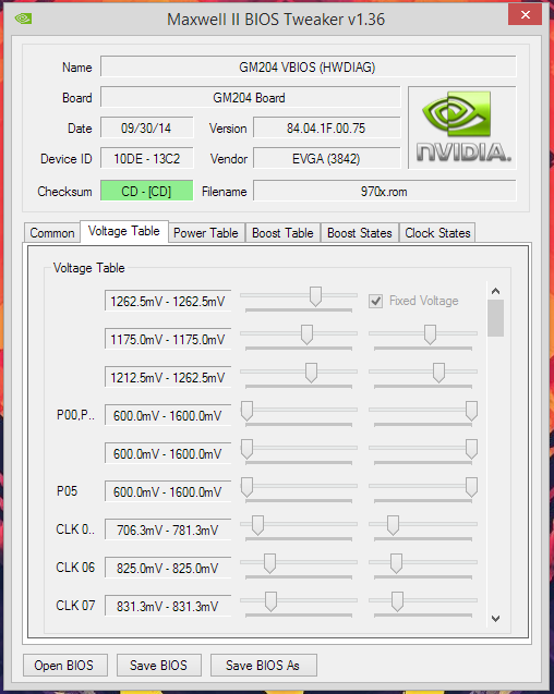

Zeig mal bitte die Voltage Table oder lade das Bios gleich direkt hoch. Hast du auch daran gedacht beim Maxwell Editor auf der Seite Boost States die 2 Werte zu ändern?

Das ist nicht während des Benchmarks, sondern danach.
Power Limit habe ich nicht angerührt. Nur die markierten Sachen.
In den Boost States habe ich ebenso nichts geändert.
In der Anleitung ist davon auch nirgends die Rede.
Voltage-Einstellungen sehen bei mir so aus:
Rest ist von 06 bis 74 auf feste Werte gestellt.

Sieht eigentlich ganz gut aus. Warum hast du alle Voltage Stufen so angepasst, dass es immer genau eine gewisse Voltzahl ist. Normal hätte es gereicht die oberen 3 Regler alle auf 1281 zu setzen und den Rest so zu lassen. Denn die letzte Boost Stufe hat in der Voltage Table sowieso als höchsten Wert 1281. Somit musst du die ganzen Stufen eigentlich gar nicht anpassen. Du gibst der Karte oben durch die 3 Regler einfach 1281 Volt und sie boostet dann selbst bis in die letzte Stufe die genau bei 1281 begrenzt ist.

Bench läuft gerade.
Habe das 1531er BIOS genommen:
~1404.4Mhz-1417.5Mhz, ab und zu auch 1430Mhz. Als max. hat GPU-Z 1518.8Mhz festgehalten, was wohl CLK 73 entspricht (1519MHz)
max. 79°
~1.1870V

Bench läuft gerade.
max. 79°
~1.1870V
