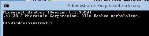

CMD führt er nicht mit Adminrechten aus, dann stünde das oben im Titel des CMD:
also Rechtklick auf cmd und dann als Administrator starten und nochmal probieren.

Was muss ich dann angeben? Ich habe ja im Ordner Shift + Rechtsklick gedrückt, bin also nicht direkt übers CMD reingegangen. NVFlash befindet sich auf dem Desktop.

Manövriere dich am besten mit CMD als Admin in den Pfad rein, wo nvflash liegt.
