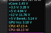

Wenn Du meinst das es am NT liegt, dann mach doch mal folgenden Test:
Starte Everest im idle und schau dir die Spannungen an und schreib sie am besten auf.
Dann startest Du parallel dazu FurMark (loop im Fenster) und teilst ihm mit dem Task-Manager einen CPU-Kern zu, dann startest Du zusätzlich einen Prime und zwar auf der anderen CPU.
Das sollte die maximal mögliche Belastung für das Netzteil sein, schaue dir hierbei wieder die Spannungen in Everest an und vergleiche sie mit dem Idle-Zustand, oder am besten hier posten.

Habe mal getestet, und zwar sind links die Spannungen Idle und rechts die unter Last.
War gar nicht so einfach, da er ja nicht lange an bleibt der Rechner :(
Werde später nochmal Memtest durchführen. Es sei den man kann aus diesen Werten schon was ableiten.
Ich war eig. der Meinung das 520 Watt mit 3x 12v Schienen a 19Watt ausreichen würden?!

Die Spannungswerte schauen gut aus, ich denke das NT selber kann man ausschließen, ich hatte allerdings auch mal einen tückischen Wackelkontakt an einem Kabel oder besser Steckerkontakt, der nur sporadisch aufgetreten ist.
