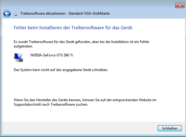

Manuell habe ich auch schon probiert, da kommt dieser Fehler:
