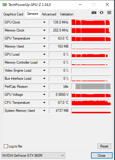

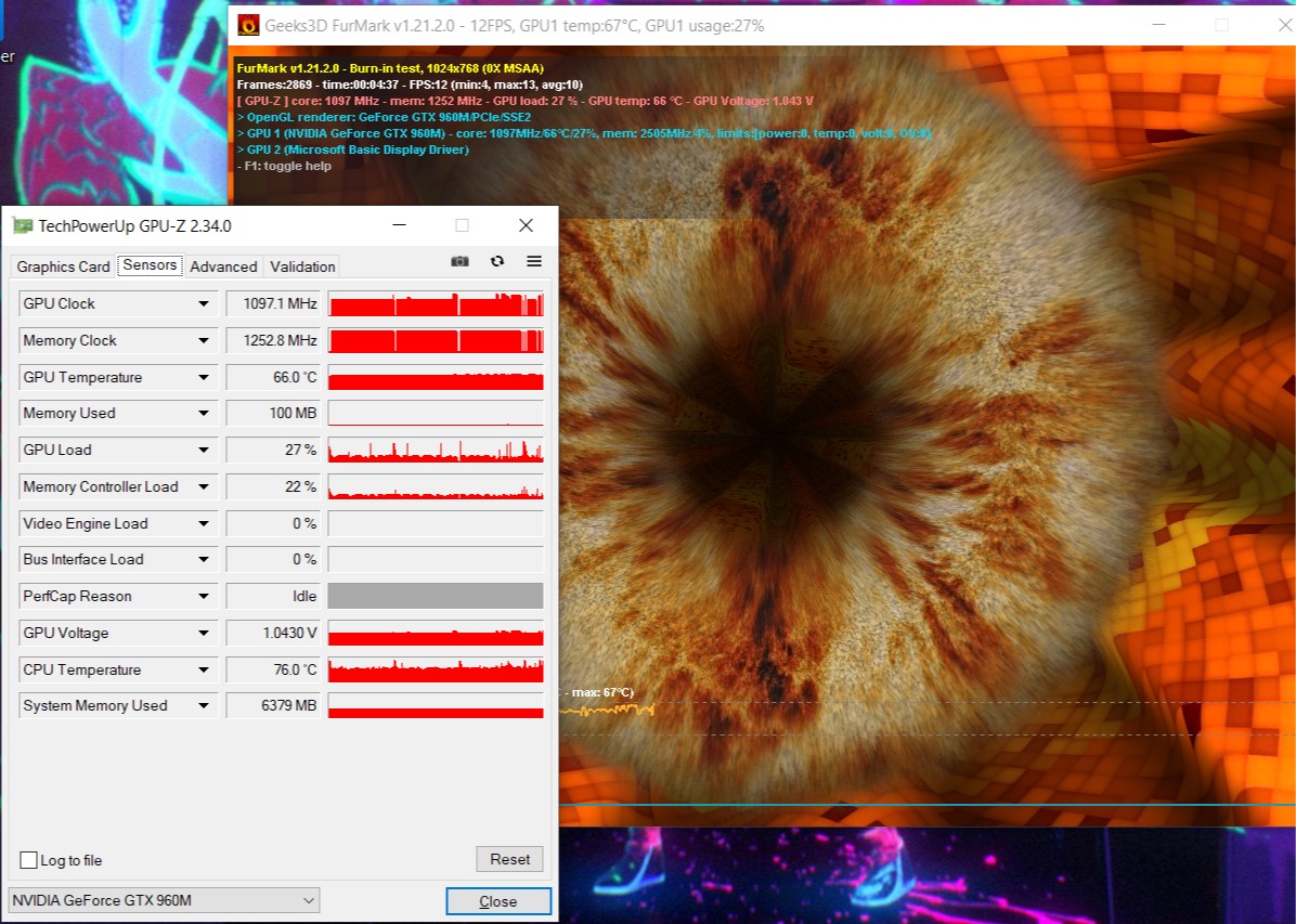

ich habe das Problem, dass die Grafikkarte meines Notebooks Acer Aspire V17-792G nicht richtig funktioniert.
Die Probleme äußern sich dadurch, dass es beim Spielen (League of Legends) alle 10-20Sekunden zu einem kurzen Blackscreen kommt, manchmal fliegt man dadurch auch komplett aus dem Game oder nur auf den Desktop. Anfags war es sogar so, dass die Karte in GPU-Z nur teilweise erkannt wurde, bspw. konnte die BIOS Version nicht ausgelesen werden. Nach einem Neustart funktionierte das dann zwar wieder, aber bereits nach 2-3 Minuten ingame kommt es wieder zu dem oben beschriebenen Problem. Ich habe dann mal Furmark angeworfen und gesehen, dass der Takt extrem schwankt, die GPU-Auslastung generell meist nur bei 30% ist. Weiterhin sieht man bei GPU-Z, dass die Karte sich quasi alle 10-20 Sekunden "komplett abschaltet"; die Auslastung ist dabei nicht auf 0%, sondern die Sensoren einfach komplett abgeschalten - auch z.b. die Temperatur. Genau in diesen Momenten werden dann auch andere Details wie Shader etc. nicht mehr angezeigt bzw. ausgegraut. Ersichtlich werden diese Aussetzer auch im Diagramm der Sensoren (s. Screenshots). Das ganze wirkt fast so als hätte die Karte einen Wackelkontakt.. was natürlich nicht sein kann, weil diese ja direkt im Mainboard integriert ist. Was kann das sonst sein?
EDIT: Zeitweise kam es auch zu einem Bluescreen " DRIVER POWER STATE FAILURE " - der definitiv mit der Grafikkarte zusammenhing.
  • Treiber sind natürlich alle aktuell.
  • Habe auch versucht mit den Powersettings in Windows etwas rumzuspielen bzw. auf maximale Leistung zu stellen - ohne Erfolg.
Vielen Dank für Eure Hilfe!

Früher kam es des öfteren mal vor das sich Chips nach ein paar Jahren, selbst entlöten. Wenn ich mir die Temperatur bei 25% Auslastung ansehe, kann ich mir schon Vorstellen, das deine GPU den Hitzetod( betrifft nur die Lötverbindungen zwischen Chip und Mainboard) gestorben ist. Generell empfiehlt es sich mal mit einem komplett neu aufgesetztem System zu testen.
Edit: also deine Idee mit dem Wackelkontakt könnte garnicht so falsch sein. Das mit dem entlöten ist auch der Grund für die vielen red rings of death bei der Xbox 360 gewesen.

Ich hab das selber schon erlebt, allerdings sind solche Hitzetode nicht mehr so häufig. Vor 10 Jahren lag es an dem Wechsel von bleihaltigem auf bleifreies Lot.
Die Symptome die du beschreibst, passen sehr gut zum Lotproblem. auch das das Problem erst bei Betriebstemperatur auftritt. Bei Hitze dehnen sich ja bekanntlich Materialien aus. Wenn der Chip zwei Lötstellen hat, die gerissen sind, aber bei 20° noch Kontakt haben, würde das die Symptome erklären.
Wenn es tatsächlich daran liegt, kann man das Teil retten indem man das Mainboard stellenweise erhitzt. allerdings kenne ich mich damit garnicht aus. Ich weiß nur das es Möglichkeiten gibt.

Ich habe jetzt das Notebook neu aufgesetzt und die Treiber der Herstellerseite verwendet.
Beim Installieren des Grafiktreibers hat sich dann erstmal das Notebook aufgehangen, nach dem Neustart ging es dann aber. Furmark hat sich ohne Grund mittendrin geschlossen, aber dieser eine Test zur Bestimmung der PCI-E Bandbreite läuft scheinbar ohne Probleme - die Karte bei quasi 100% bei ca. 80 Grad. Und vor allem ohne Aussetzer... ich werde wohl mal weiter testen müssen, aber trotzdem ist das Verhalten beim Installieren schon sehr komisch gewesen.

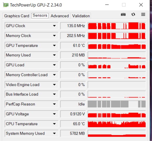

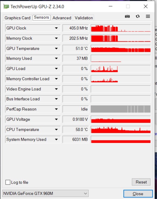

EDIT: Ok, nach einigen Minuten ingame ist es wieder ähnlich wie zuvor: die Karte ist immer wieder einfach mal komplett weg und es kommt zu den besagten kurzen Blackscreens, s. Screenshot. Ansonsten taktet sie zwar ganz hoch, aber bringt auch nichts, wenn man dann diese Abbrüche hat.
