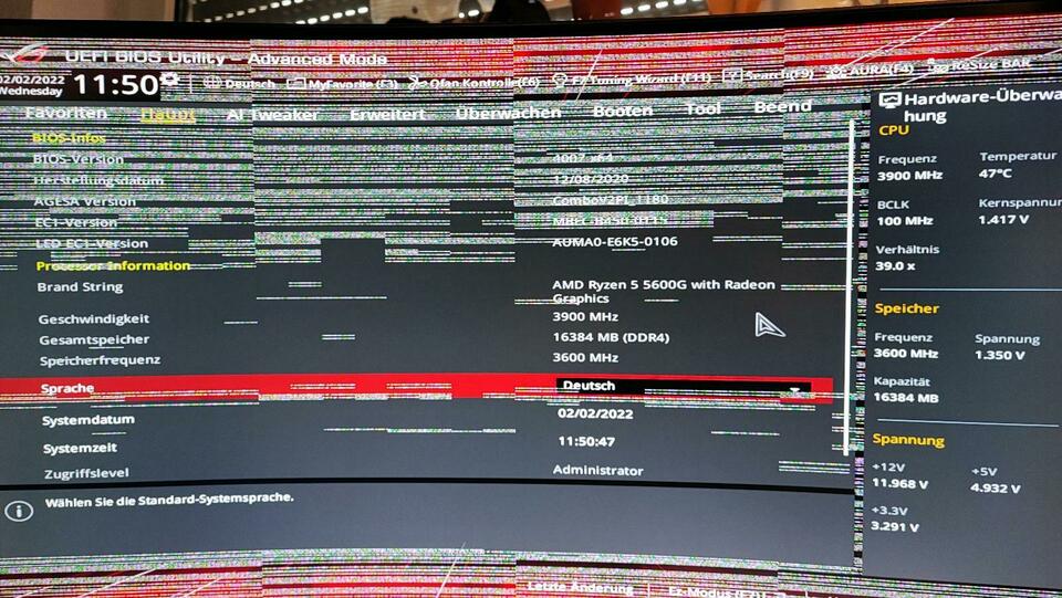

Siehe Bild
WLP wurde getauscht
Ich könnte eine gebrauchte GTX970 günstig bekommen, die als Defekt verkauft wird, das Problem ist auf dem Bild erkennbar. Leider habe ich keine weiteren Infos zu System etc. Die Frage ist, was an der Karte defekt sein könnte und ob man das wieder hinbekommen könnte oder sollte man das besser vergessen? Was wäre zudem ein fairer Preis dafür?

Wow. Du bist der erste der ne defekte Grafikkarte kaufen will. Wenn es so einfach wäre das zu reparieren würden es alle machen.
Lohnt nicht.
Könnte man eigentlich auch selber drauf kommen.
VRAM defekt, und das bekommt vielleicht nen Labor hin aber kein "normaler" User. Da das schon im UEFI auftritt auch zu 100% hin.
Auch das Backen im Ofen, was da oft genannt wird, ist bestenfalls eine kurzfristige Lösung und hilft nur bei kalten Lötstellen.

Danke für eure Einschätzung, dann lass ich die Finger davon. Evtl. hätte das Problem ja woanders liegen können, was man evtl. wieder hinbekommt.
Nix Labor... Da reicht eine Herdplatte und heißluft...
Kommt halt auf Erfahrung und das technische Verständnis an. So schwer ist es auch nicht wenn man gut Erfahrung hat.
Und bei ebay Kleinanzeigen werden reichlich defekte Karten verkauft und genauso häufig auch gekauft wenn der Preis passt...
Macht nix anderes als ein Reflow des BGA. Wenn wirklich nur eine Lötstelle betroffen ist, kann es helfen, wie ich selber schon schrieb (!), aber dann oft nicht für lange.
Wenn der Speicher selber defekt ist bringt das gar nichts...
Ich meinte damit eher, daß man damit den Speicher auch tauschen kann...
Lötkolben, entlötlitze, flussmittel und nen Ersatz-Speicher oder eine Karte die als spender dient braucht man dann natürlich auch... Aber gddr5 Speicher ging selten elektrisch defekt, wenn dann meist nur eine gebrochene lötkugel. Mit nem passendem stencil und lötkugel oder lötpaste bekommt man das auch wieder hin
