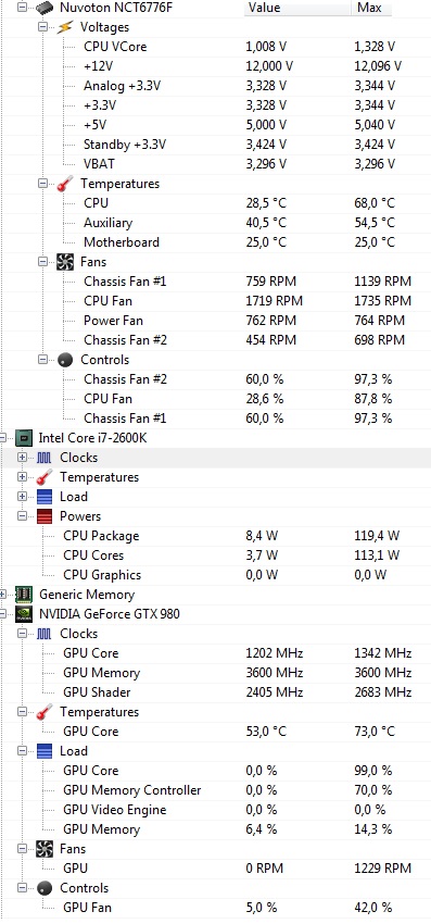

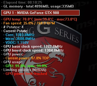

so das ganze 10minute laufen lassen. nix is passiert. prime95+kombustor

Ja also,sieht doch sehr gut aus.
ich versteh es echt net..... warum der rechner jetzt stabil bleibt/ist. sollte ich den bclk wieder zurücksetzen auf 100mhz anstatt 103mhz? oder hat das vlt sogar das problem gelöst? :D
