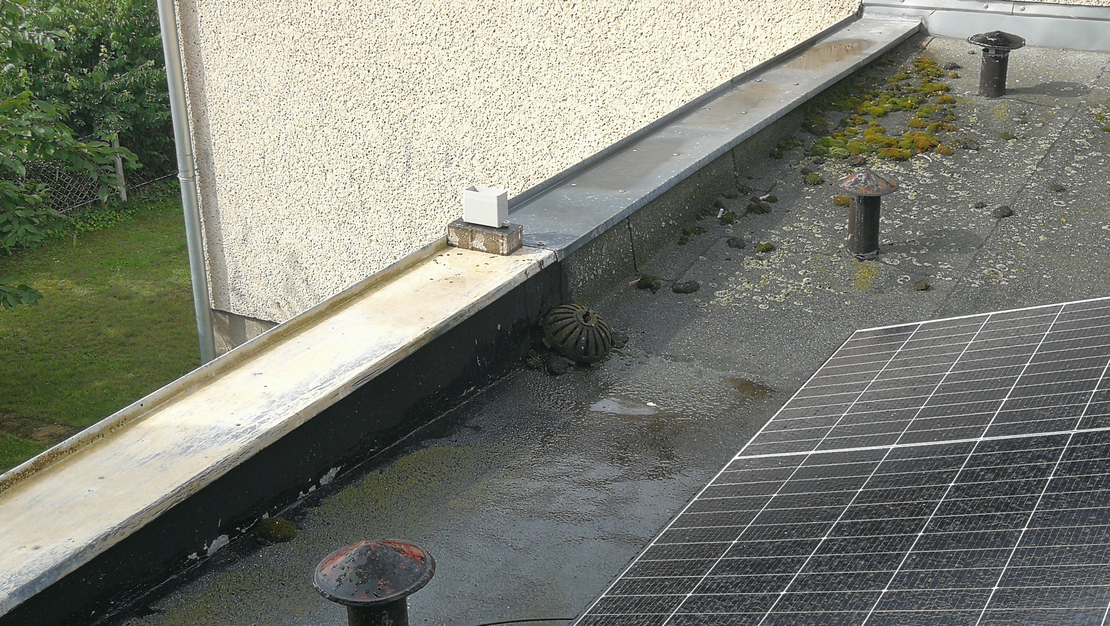

So wie es aussieht bleibt tatsächlich nur eine Bastellösung. Aqara Kontakte habe ich noch jede Menge da. Dann werde ich mal gucken ob ich da was gebaut bekomme und wie lange das dann funktioniert.
@xammu Zwischen meinem und dem Nachbarhaus ist eine Doppelgarage mit Flachdach. Darauf hätte ich das Ding angebracht. Was spricht dagegen?
Reaktionen: Engaged

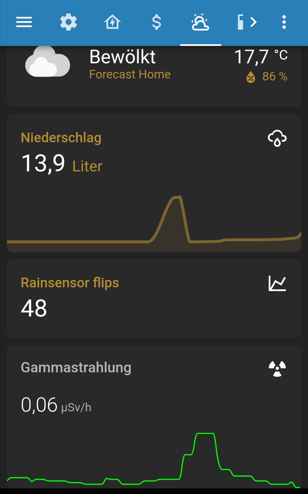

Das Ding ist gestern angekommen. Lötkolben gezückt, fix zusammengebaut und geeicht. Funktioniert. Ich hoffe das hält ne Weile.
Reaktionen: SirKhan
Strahlung kommt nach dem Regen? ☢️
Sieht gut aus. Mich würde die Langzeitauswertung dann in ein paar Monaten interessieren.
Hast du die originale kleine Batterie dringelassen oder die Gelegenheit genutzt und eine größere eingebaut?
Der Huckel beim Regen war der Eichvorgang in der Küche. Als es dann regnete hatte ich das Ding noch nicht draußen ;)
Batterie ist noch die originale. Ich denke die sollte ein Jahr halten. Die am Gas Zähler triggert sicher öfter und ist auch schon über ein Jahr drin. Allerdings auch nicht bei Kälte draußen. Wir werden sehen...

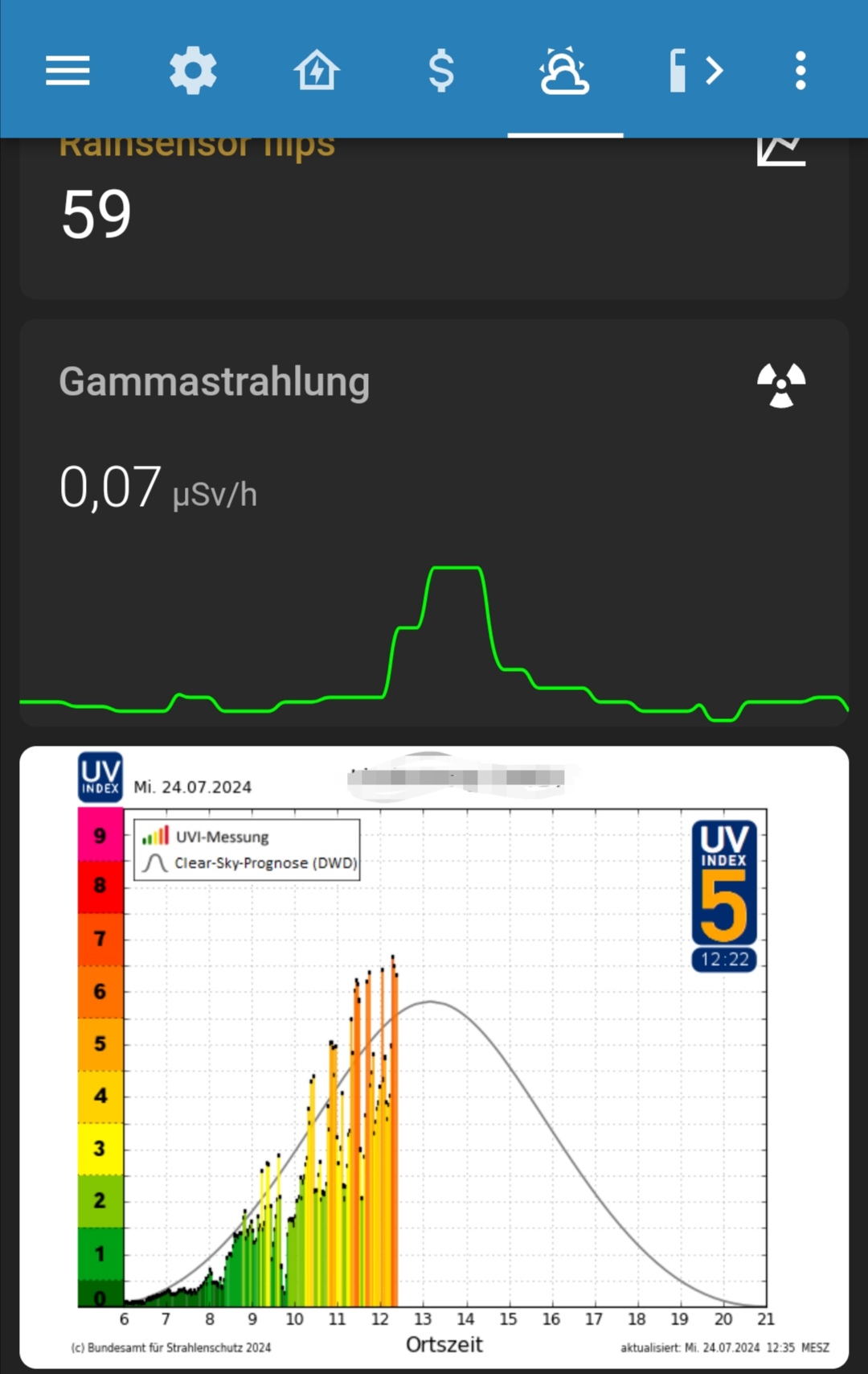

Womit misst du die Strahlung?
Garnicht. Da hab ich eine Messstation ganz in der Nähe und greife die Daten mittels REST Templatesensor ab. Beim UV Index binde ich direkt die Grafik vom Bundesamt für Strahlenschutz ein.

Code:
command_line:
  - sensor:
      command: '/usr/bin/curl -X GET -G "https://www.imis.bfs.de/ogc/opendata/ows?service=WFS&version=1.1.0&request=GetFeature&typeName=opendata:odlinfo_timeseries_odl_1h&outputFormat=application/json&viewparams=kenn:XXXXXXXX&sortBy=end_measure+D&maxFeatures=1"'
      value_template: '{{ value_json.value }}'
      scan_interval: 15
      json_attributes:
      - features
template:
  - sensor:
    - name: "radiation_latest"
      unit_of_measurement: 'µSv/h'
      state: '{{ ((states.sensor.odl_radiation.attributes.features[0].properties.value)) }}'
Im Commandline Sensor nur noch deine Ortskennung eintragen.
