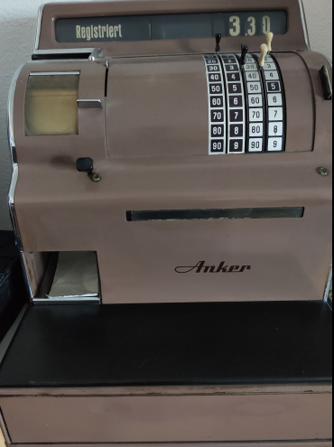

Ich habe noch so was als "Spardose" zuhause:
