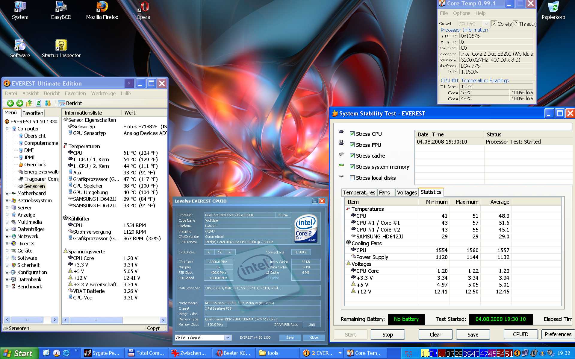

(Die CPU ist irgendwie Fehlerhaft, ich habe eine Temperatur Differenz von den beiden kernen von bis zu 12 Grad - was nicht normal ist, 2 Wochen Reaklamationszeit ist aber vorbei)
Momentan ist der Boxed Kühler drauf - auch wenn der nicht wirklich laut ist, ist er dennoch der lauteste Kühler im PC - was den IDLE angeht.

Hier mal die aktuellen Temps - im Idle - Aber momentan ist es ja recht warm in Deutschland muss man dazu sagen:

Wegen dem Temps vielleicht liegt das Wärmeleitpad nicht gut auf.
mfg Zwicke
sie sensoren zeigen bei allen E8x00 müll an. ist so.

zu deinen temps: sitzt der kühler auch wirklich richtig auf der cpu? hast du das aktuelle bios drauf? könnte ein auslesefehler sein! ich hatte bei meinem ix38gt auch das problem, dass die temps falsch ausgelesen wurden. ab der neusten bios version ging es dann.

Zu meinen Temps, ich habe schon einiges ausprobiert.
Direkt nach der Lieferung meine Kompenente bestand bereits das Problem ... obwohl auf dem Boxed Kühler bereits gleichmäßig WLP aufgetragen war. Ich hatte zwar ein paar probleme mit dem komischen system den Kühler zu befestigen aber trotdzem denke ich das er eig sitzen müsste. Naja nachdem die Temps nicht IO waren - habe ich zunächst ein Biosupdate durchgeführt - das wohl erst mit diesem 45nm CPUS unterstützt wurden - jedoch - keine Änderung. Danach habe ich es mal mit einer anderen WLP versucht die ich selber aufgetragen habe - keine veränderung - beim zweiten mal (ich dachte das ich die WLP evtl nicht korekt aufgetragen habe) - auch keine Veränderung.
Jetzt ist vor kurzem (30.5) wieder ein Neues Bios rausgekommen:
