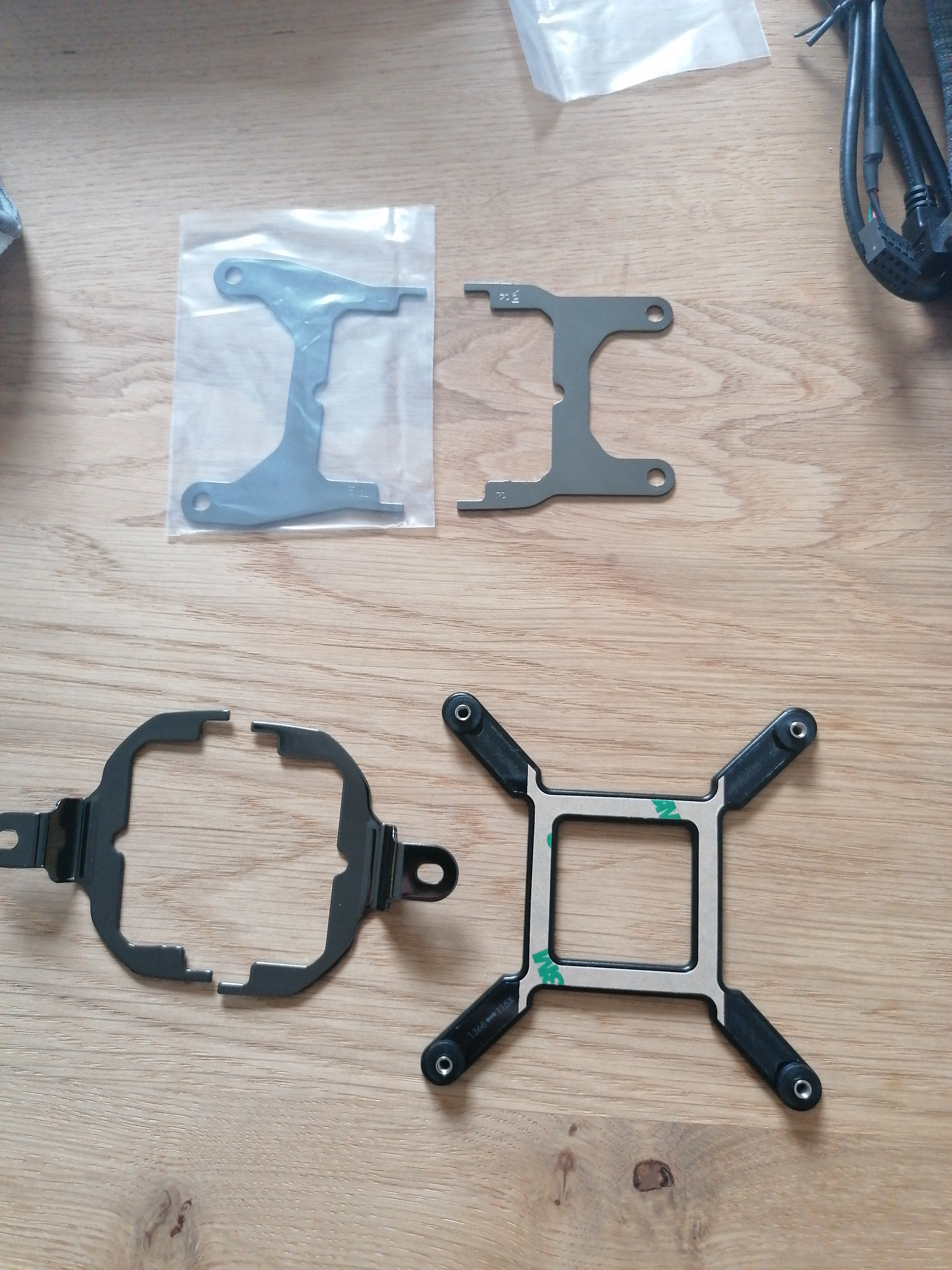

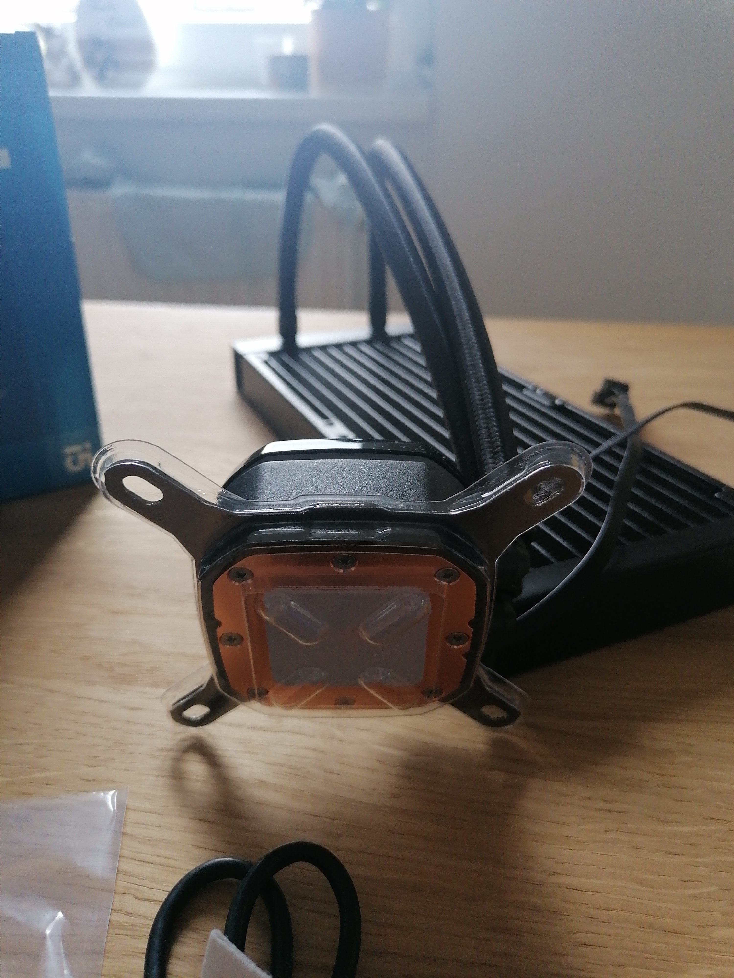

Hallo Leute, ich stehe gerade auf der Leitung. Ich habe eine Corsair h100i RGB xt und ein lga1200er Board. Nun ist keine passende backplate im Lieferumfang. Kann bzw muss man ohne backplate installieren? Ich hänge Bilder an wo man sieht was ich habe. Passen sollte laut Produktbeschreibung der Kühler auf jeden Fall. Danke im vorraus

@kachiri von lga1200 steht absolut nichts. Also brauche ich laut deiner Einschätzung keine backplate?
Eben doch. WENN LGA 2011, LGA 2011-3 oder LGA 2066, DANN brauchst du keine Backplate.
Für alle anderen Sockel (außer LGA 1700) sollte die Backplate genutzt werden und auch passen.
kachiri schrieb:
Das Handbuch lesen?
Kurz: Für alle anderen Sockel brauchst du Backplate.
Und das hilft dem TE mit Sockel 1200 inwiefern ohne weitere Hinweise? :rolleyes:
@David0912913500 Die Schraublöcher an der Backplate sind schiebbar.
Also alle auf 115X schieben, da die Löcher bei 115X und 1200 identisch sind.
Diese Sockel teilen sich auch die entsprechenden Standoff-Schrauben, also bitte nicht mit den Standoffs für 2011 etc. mixen. ;)
Er hat das Produkt doch vor sich liegen... Ich nicht. ICH kann nur anhand das Handbuchs sagen, dass er auf jeden Fall die Backplate installieren muss.
@Selas auf das wär ich nicht gekommen, danke 😇👍👍 @kachiri auch dir danke für deine Mühe
